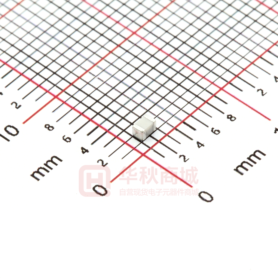

    贴片电容(MLCC) 0805 680pF ±5% 250V C0G(NP0)
FM21N681J251ECG 数据手册
