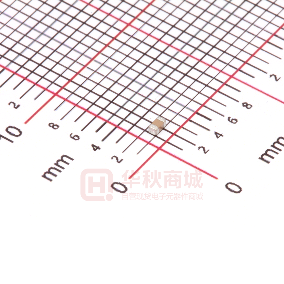

    贴片电容(MLCC) 0603 10nF ±10% 100V X7R
