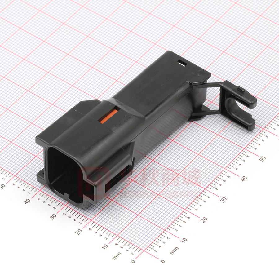

    胶壳及附件 1Pin(1x1)
7222-4210-30 数据手册
58 Y type Y タイプコネクタとは、58 コネクタ L タイプ (M ターミナルタブ幅 9.5mm) の防水 コネクタです。 Y TYPE CONNECTOR: THE BLADE WIDTH OF THE MALE TERMINAL FOR THIS CONNECTOR IS 0.375 INCHES./ SEALED TYPE OF 58 L TYPE CONNECTOR. [ 特 徴 ]〔DISTINCTIVE FEATURES〕 1 大電流用の防水コネクタです。(40A: 参考値 ) 2 独立防水栓タイプの採用により、防水性と作業性が向上しました。 3 リヤホルダにより防水栓の抜けを防止します。 1. SEALED CONNECTOR FOR LARGE CURRENTS. 2. INDEPENDENT WIRE SEAL DESIGN IMPROVE SEALING PERFORMANCE AND WORKABILITY. 3. REAR HOLDER SYSTEM ELIMINATES WIRE SEAL PUSH-OUT. 構造と名称 CONSTRUCTION M コネクタ MALE CONNECTOR F コネクタ FEMALE CONNECTOR 防水栓 Mハウジング MALE HOUSING WIRE SEAL Fハウジング FEMALE HOUSING 防水栓 WIRE SEAL リヤホルダ REAR HOLDER リヤホルダ REAR HOLDER Mターミナル MALE TERMINAL Fターミナル FEMALE TERMINAL 仕様 SPECIFICATIONS MATERIAL 材  質 ハウジング HOUSING PBT M ターミナル 銅合金 (Sn メッキ ) F ターミナル 本体 : 銅合金 (Sn メッキ ) バネ部 : ステンレス MALE TERMINAL FEMALE TERMINAL ※許容電流(参考値) ※CURRENT CAPACITY (REFERENCE) 低電圧低電流抵抗 RESISTANCE AT LOW VOLTAGE 絶 縁 抵 抗 INSULATION RESISTANCE 耐  電  圧 DIELECTRIC STRENGTH COPPER ALLOY(TIN PLATING) BODY: COPPER ALLOY(TIN PLATING), SPRING: STAINLESS STEEL 40A 2mΩ 以下(初期値) 2mΩ MAX. (INITIAL VALUE) DC500V 250MΩ 以上 DC500V 250MΩ MIN. AC1000V(1 分間) AC1000V (1 min.) ※許容電流:使用極数・電線サイズ・通電時間及び使用温度により数値は異なります。 ※ CURRENT CAPACITY WILL BE AFFECTED BY CONDITIONS SUCH AS POLE QUANTITY, WIRE SIZE, AMBIENT TEMPERATURE, ETC. 136 SEALED 部品品番一覧 PART NUMBER CHART 部品名称 M F 7114–3251 7114–3250 7116–3251 7116–3250 PART NAME ターミナル TERMINAL M・F 共通 部品名称 PART NAME COMMON FOR MALE AND FEMALE 7157–3580–60 7157–3581–80 7157–3582–90 7157–3583(空栓 CAVITY PLUG) 防水栓 WIRE SEAL 部品名称 極 数 PART NAME M F POLES ハウジング リヤホルダ ハウジング リヤホルダ HOUSING REAR HOLDER HOUSING REAR HOLDER 1 1 2 2 7222–4210–30 7222–4210–40 7222–4220–30 7222–4220–40 ―――― ―――― 7123–4210–30 7123–4210–40 7123–4220–30 7123–4220–40 ―――― ―――― 7157–6801–30 7157–6801–30 ハウジング HOUSING 7157–6800–80 7157–6800–80 ターミナル TERMINAL 単位:mm UNIT: mm M ターミナル F ターミナル MALE TERMINAL FEMALE TERMINAL 29.00 1.20 4.4 11.33 9.50 40.00 ■仕様 SPECIFICATIONS 板厚(mm) 部品名称 品 番 材 質 表面処理 PART NAME PART NUMBER MATERIAL TREATMENT MATERIAL THICKNESS TIN PLATING Sn メッキ 0.6 Sn メッキ 0.6 M ターミナル MALE TERMINAL F ターミナル FEMALE TERMINAL 7114-3251 7114-3250 7116-3251 7116-3250 銅合金 COPPER ALLOY 本体 : 銅合金 BODY: COPPER ALLOY バネ部 : ステンレス TIN PLATING SPRING: STAINLESS STEEL 137 58 Y type 防水栓 WIRE SEAL 単位:mm UNIT: mm 13.6 9.00 ■仕様 SPECIFICATIONS 部品名称 品 番 材 質 色相 備考 PART NAME PART NUMBER MATERIAL COLOR NOTE 7157–3580–60 シリコンゴム 緑 SILICONE GREEN 7157–3581–80 シリコンゴム 茶 SILICONE BROWN 7157–3582–90 シリコンゴム 青 SILICONE BLUE 7157–3583 シリコンゴム 黒 空栓 SILICONE BLACK CAVITY PLUG 防水栓 WIRE SEAL ●適用電線一覧 ( ターミナル・防水栓 ) APPLICABLE WIRE CHART (TERMINAL, WIRE SEAL) 部品名称 PART NAME M ターミナル MALE TERMINAL F ターミナル FEMALE TERMINAL 138 適用電線サイズ (m㎡ ) WIRE SIZE (mm ) 2 3 5 8 3 5 8 電線品種 WIRE TYPE AVS AVS AV AVS AVS AV 端子品番 防水栓品番 PART NUMBER (TERMINAL) PART NUMBER (WIRE SEAL) 7114–3251 7114–3250 7114–3250 7116–3251 7116–3250 7116–3250 7157–3580–60 7157–3580–60 7157–3581–80 7157–3580–60 7157–3580–60 7157–3581–80 SEALED ハウジング 材質:PBT HOUSING MATERIAL: PBT 極数 単位:mm UNIT: mm M ハウジング POLES F ハウジング MALE HOUSING 1 FEMALE HOUSING Y01MB Y01FB 9.50 23.25 55.50 42.00 20.40 17.50 7222–4210–30 7123–4210–30 Y01MGY Y01FGY 9.50 1 23.25 55.50 42.00 17.50 20.40 7222–4210–40 7123–4210–40 Y02MB Y02FB 13.90 2 28.45 15.80 6.50 31.80 59.80 42.00 29.80 23.80 30.30 7222–4220–30(7157–6800–80) 7123–4220–30(7157–6801–30) Y02MGY Y02FGY 13.90 2 28.45 59.80 31.80 30.30 7222–4220–40(7157–6800–80) 6.50 42.00 29.80 15.80 23.80 7123–4220–40(7157–6801–30) (   ) は、リヤホルダ品番 REAR HOLDER PART NUMBER IN PARENTHESIS. 139
