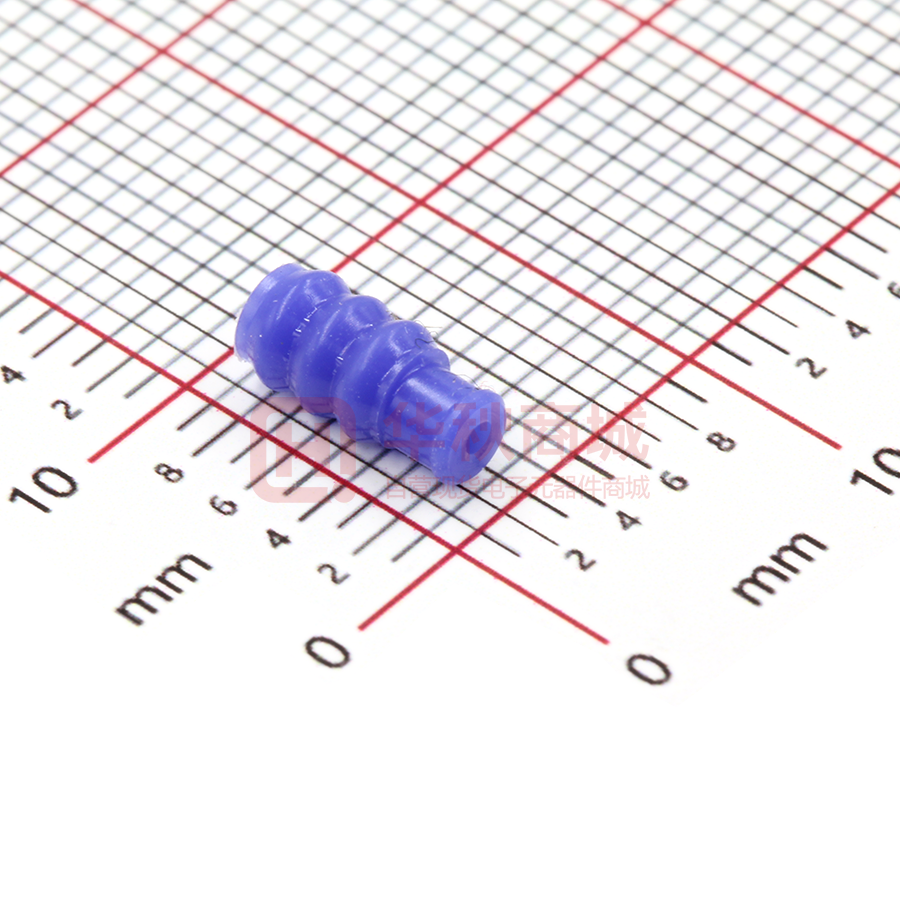

    汽车连接器 3Pin 1000V 6A
7158-3120-90 数据手册
91 RK type RK コネクタとは、M ターミナルタブ幅 1.0mm の小型コネクタです。 RK CONNECTOR: MINIATURIZATION CONNECTOR AND THE BLADE WIDTH OF THE MALE TERMINAL FOR THIS CONNECTOR IS 0.040 INCHES. [ 特 徴 ]〔DISTINCTIVE FEATURES〕 1 慣性ロック方式によりコネクタの中途かん合をなくします。 2 ハウジングとパッキンを一体とし、パッキン外れを防止しました。 3 フロントホルダにより、中途挿入端子を発見できます。 1. STABLE/SECURE MATING ACTION BETWEEN MALE AND FEMALE TERMINAL. 2. INTEGRATED HOUSING AND INTERFACIAL SEAL TO AVOID MISSING INTERFACIAL SEAL. 3. FRONT HOLDER MAKES EASY TO FIND UNCOMPLETE TERMINAL INSERTION. 構造と名称 CONSTRUCTION M コネクタ MALE CONNECTOR F コネクタ FEMALE CONNECTOR Mハウジング LIP INTERFACIAL SEAL MALE HOUSING リップパッキン Fハウジング FEMALE HOUSING Mフロントホルダ MALE FRONT HOLDER 防水栓 WIRE SEAL 防水栓 WIRE SEAL Fフロントホルダ FEMALE FRONT HOLDER Mターミナル MALE TERMINAL Fターミナル FEMALE TERMINAL 仕様 SPECIFICATIONS MATERIAL 材  質 ハウジング HOUSING PBT M ターミナル 黄銅 (Sn メッキ ), 黄銅 (Au メッキ ) F ターミナル 銅合金 (Sn メッキ ) 銅合金 (Au メッキ ) MALE TERMINAL FEMALE TERMINAL ※許容電流(参考値) ※CURRENT CAPACITY (REFERENCE) 低電圧低電流抵抗 RESISTANCE AT LOW VOLTAGE 絶 縁 抵 抗 INSULATION RESISTANCE 耐  電  圧 DIELECTRIC STRENGTH BRASS(TIN PLATING), BRASS(GOLD PLATING) COPPER ALLOY(TIN PLATING) COPPER ALLOY(GOLD PLATING) 6A(10P) 10mΩ 以下(初期値) 10mΩ MAX. (INITIAL VALUE) DC500V 100MΩ 以上 DC500V 100MΩ MIN. AC1000V(1 分間) AC1000V (1 min.) ※許容電流:使用極数・電線サイズ・通電時間及び使用温度により数値は異なります。 ※ CURRENT CAPACITY WILL BE AFFECTED BY CONDITIONS SUCH AS POLE QUANTITY, WIRE SIZE, AMBIENT TEMPERATURE, ETC. 部品品番一覧 PART NUMBER CHART 部品名称 PART NAME ターミナル TERMINAL 200 M F 7114–1466–02 7114–1466–08 7114–1469–02 7114–1469–08 7116–1466–02 7116–1466–08 7116–1469–02 7116–1469–08 SEALED M・F 共通 部品名称 PART NAME COMMON FOR MALE AND FEMALE 7158–3120–90 7158–3121–80 7157–3992–90(空栓 CAVITY PLUG) 防水栓 WIRE SEAL 部品名称 極 数 PART NAME M F POLES ハウジング フロントホルダ ハウジング フロントホルダ HOUSING FRONT HOLDER HOUSING FRONT HOLDER 2 2 2 3 3 3 6 8 8 8 8 10 10 10 12 7282-7770-40 7158–4880 ―――― ―――― ―――― ―――― 7282-7771-80 7158–4882 ―――― ―――― ―――― ―――― 7182-7773-40 7182-7775-40 7182-7777-80 7158–4884 7158–4886 7158–4886 ―――― ―――― ―――― ―――― 7182-7779-40 7158–4888 7183-7770-40 7183-7870-80 7183-7872-30 7183-7771-80 7183-7874-30 7183-7976-60 7183-7773-40 7183-7775-40 7183-7777-80 7183-7876-30 7183-7878-60 7183-7779-40 7183-7970-30 7183-7972-60 7183-7974-30 7158–4881 7158–4890 7158–4891 7158-4883 7158–4892 7158–4892 7158–4885 7158–4887 7158–4887 7158–4893 7158–4893 7158–4889 7158–4894 7158–4894 7158–4896 ハウジング HOUSING ―――― ―――― 7182-7972-60 7158–4895 ―――― ―――― ターミナル TERMINAL 単位:mm UNIT: mm M ターミナル F ターミナル 15.65 FEMALE TERMINAL 2.05 MALE TERMINAL 0.64 2.30 1.00 22.05 ■仕様 SPECIFICATIONS 部品名称 品 番 材 質 表面処理 PART NAME PART NUMBER MATERIAL TREATMENT 7114–1466–02 M ターミナル MALE TERMINAL F ターミナル FEMALE TERMINAL 7114–1466–08 7114–1469–02 Sn メッキ TIN PLATING 黄 銅 BRASS Au メッキ GOLD PLATING Sn メッキ Au メッキ GOLD PLATING 7116–1466–02 TIN PLATING 7116–1469–02 7116–1469–08 0.25 TIN PLATING 7114–1469–08 7116–1466–08 板厚(mm) MATERIAL THICKNESS Sn メッキ 銅合金 COPPER ALLOY Au メッキ GOLD PLATING Sn メッキ 0.20 TIN PLATING Au メッキ GOLD PLATING 201 91 RK type 防水栓 WIRE SEAL 単位:mm UNIT: mm 3.8 7.95 ■仕様 SPECIFICATIONS 部品名称 品 番 材 質 色相 備考 PART NAME PART NUMBER MATERIAL COLOR NOTE 青 7158–3120–90 防水栓 WIRE SEAL 7158–3121–80 BLUE シリコンゴム 茶 SILICONE BROWN 7157–3992–90 青 空栓 BLUE CAVITY PLUG 端子品番 防水栓品番 ●適用電線一覧 APPLICABLE WIRE CHART 部品名称 PART NAME M ターミナル MALE TERMINAL F ターミナル FEMALE TERMINAL 202 適用電線サイズ (m㎡ ) WIRE SIZE (mm ) 2 電線品種 WIRE TYPE 0.3 CAVS 0.5 CAVS 0.85 CAVS 0.3 CAVS 0.5 CAVS 0.85 CAVS PART NUMBER (TERMINAL) PART NUMBER (WIRE SEAL) 7114–1466–02 7114–1466–08 7114–1466–02 7114–1466–08 7114–1469–02 7114–1469–08 7116–1466–02 7116–1466–08 7116–1466–02 7116–1466–08 7116–1469–02 7116–1469–08 7158–3120–90 7158–3121–80 7158–3121–80 7158–3120–90 7158–3121–80 7158–3121–80 SEALED ハウジング 材質:PBT HOUSING MATERIAL: PBT 極数 単位:mm UNIT: mm M ハウジング POLES F ハウジング MALE HOUSING FEMALE HOUSING RK02MGY RK02FGY 16.35 2 41.90 15.80 6.80 7.80 6.30 9.40 6.60 8.10 7282–7770–40 7158–4880 7158–4881 25.65 7183–7770–40 RK02FBR 8.70 2 ――――――― 7.10 9.85 5.40 7158–4890 25.65 7183–7870–80 RK02FB 19.30 9.45 2 ――――――― 9.50 27.35 20.10 7158–4891 7183–7872–30 RK03MBR 3 RK03FBR 16.35 41.90 7.80 19.70 7282–7771–80 10.70 7158–4882 6.30 9.40 10.50 12.00 7158–4883 25.65 7183–7771–80 RK03FB 19.30 3 ――――――― 27.35 9.45 13.40 24.00 7158–4892 7183–7874–30 RK03FG 19.30 3 ――――――― 9.45 27.35 13.40 24.00 7158–4892 7183–7976–60 203 91 RK type ハウジング 材質:PBT HOUSING MATERIAL: PBT 極数 単位:mm UNIT: mm M ハウジング POLES F ハウジング MALE HOUSING FEMALE HOUSING RK06MGY 6 RK06FGY 23.55 11.20 43.55 21.90 10.90 11.60 10.70 10.30 25.65 12.20 7182–7773–40 7158–4884 7158–4885 7183–7773–40 RK08MGY 8 RK08FGY 23.55 11.20 43.55 25.80 14.80 11.60 14.60 10.30 25.65 16.10 7182–7775–40 7158–4886 7158–4887 7183–7775–40 RK08MBR RK08FBR 11.20 8 23.55 43.55 25.80 14.80 11.60 7182–7777–80 7158–4886 14.60 10.30 25.65 16.10 7158–4887 7183–7777–80 RK08FB 26.00 8 ――――――― 17.30 9.45 27.90 7158–4893 27.35 7183–7876–30 RK08FG 26.00 8 ――――――― 17.30 9.45 27.90 7158–4893 7183–7878–60 RK10MGY 10 7182–7779–40 204 RK10FGY 11.20 23.55 43.55 29.70 27.35 11.60 18.70 7158–4888 18.50 7158–4889 10.30 20.00 25.65 7183–7779–40 SEALED ハウジング 材質:PBT HOUSING MATERIAL: PBT 極数 単位:mm UNIT: mm M ハウジング POLES F ハウジング MALE HOUSING FEMALE HOUSING RK10FB 26.00 10 ――――――― 20.30 27.35 9.45 31.80 7158–4894 7183–7970–30 RK10MG 10 RK10FG 17.80 36.35 28.50 7182–7972–60 26.00 18.30 7158–4895 20.60 20.30 31.80 9.45 7158–4894 27.35 7183–7972–60 RK12FB 26.00 12 ――――――― 27.35 25.10 9.45 7158–4896 35.70 7183–7974–30 205 206
