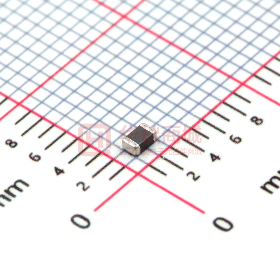

    贴片磁珠 0805 180Ω@100MHz ±25% 2.5A 80mΩ
