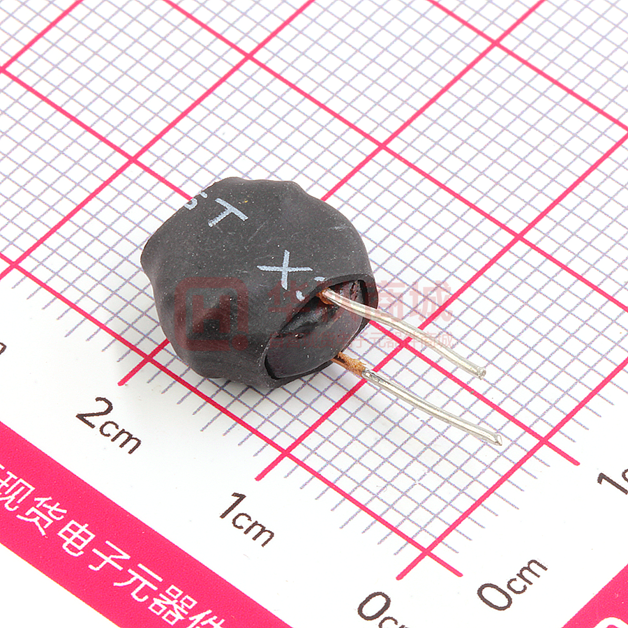

    IND_12.5X6.5MM_TM
    环形/磁环电感 10µH 4.2A ±20% 22mΩ IND_12.5X6.5MM_TM
SLT038125T100MUB 数据手册
SLT038125T100MUB 一、电性规格 一、电性规格 品 名 立式磁环插件电感 料 号 比 例 单位 工程部 不 定 mm 制定 2017年07月20日 SLT038125T100MB 1. 尺寸(单位:mm) 加套黑色 PVC 套 A 12.5 MAX B 6.5 MAX C 10.0±2.0 D 0.60±0.05 E / F / G / 2.电气特性 测试項目 规格 测试仪器 L (uH) 10±20% DCR(mΩ) 22MAX Irms (4.2A) △T≤40℃ VR1153(LCR)&VR7210 卷线条件 使用线种:Φ0.60mm-2UEWF 卷线数:10.5 圈 3.材料清单 Rev.01 序号 材料名称 规格型号 材料材质 供应商 备注 1 磁环 T038125 125 威拓 / 2 漆包铜线 Φ0.60mm 2UEW-F 益达 / 3 锡 H100 千岛 / 4 套管 Φ11.0mm 星启 / Sn99.3 Page 1 of 4 UL Cu0.7 www.Sunltech.com SLT038125T100MUB 二、测试数据 二、测试数据 品 名 立式磁环插件电感 日 期 料 号 SLT038125T100MB 送样数量 年 月 日 07 20 50PCS 1kHz/0.25V 测试频率 VR1153(LCR)&VR7210 测试仪器 温 2017 25 ℃ 度 60% 湿度 电气特性 尺寸 (单位:mm) L(uH) DCR(mΩ) Irms (4.2A) A B 标准 10±20% 22 MAX △T≤40℃ 12.5 MAX 6.5 MAX 1 9.9 11.3 OK 11.65 5.71 10.5 0.60 2 9.8 12.1 OK 11.68 5.77 10.3 0.60 3 9.8 11.5 OK 11.72 5.75 10.5 0.60 4 10.0 11.8 OK 11.62 5.70 10.5 0.60 5 10.1 11.6 OK 11.69 5.69 10.1 0.60 6 9.8 12.0 OK 11.74 5.68 10.6 0.60 7 9.8 12.3 OK 11.69 5.72 10.6 0.60 8 9.9 11.9 OK 11.74 5.69 10.5 0.60 9 9.8 11.4 OK 11.71 5.68 10.9 0.60 10 9.7 11.8 OK 11.69 5.71 10.3 0.60 Rev.01 Page 2 of 4 C D 项目 10.0±2.0 0.60±0.05 www.Sunltech.com SLT038125T100MUB 三、可靠性检验 检验项目 高温试验 低温试验 高湿试验 热冲击试验 端子强度试验 机械冲击试验 Rev.01 试验条件 性能要求 参考:IEC60068-2-2 外观:无异常。 温度:+100±5℃; 电值感:变化值在初始值20%以内。 放置时间:500±6Hrs; 测试结束室温放置 4Hrs 后方可测试电气特性 电性能无短路或断线 参考:IEC60068-2-1 外观:无异常 温度:-25±5℃; 外观:无异常。 电值感:变化值在初始值20%以内。 放置时间:500±6Hrs; 测试结束室温放置 4Hrs 后方可测试电气特性 电性能无短路或断线 参考:IEC60068-2-30 外观:无异常。 温度:60±2℃; 相对湿度90~95%RH; 电值感:变化值在初始值20%以内。 放置时间:500±6Hrs; 测试结束室温放置 4Hrs 后方可测试电气特性 电性能无短路或断线 参考:IEC60068-2-14 第一阶段:温度:-40±3℃;时间:30±3min 第二阶段:温度:常温;时间:5min 之内 外观:无异常。 第三阶段:温度:+125±3℃;时间:30±3min 电值感:变化值在初始值20%以内。 第四阶段:温度:常温;时间:5min 之内; 电性能无短路或断线 试验回数:10 回 测试结束室温放置 4Hrs 后方可测试电气特性。 参考:EIAJED-4702 端电极在此测试条件下,不得与产品本体分离。 施加力:9.8N(1kg) 施加时间:10±2sec 方向:X、Y 外观:无异常。 电值感:变化值在初始值20%以内。 电性能无短路或断线 参考:IEC60068-2-27 加速度:100G 脉冲持续时间:6ms。 波形:Half-sine. 从 3 个相互垂直的方向各冲击 3 次。 Page 3 of 4 外观:无异常。 电值感:变化值在初始值20%以内 电性能无短路或断线 www.Sunltech.com SLT038125T100MUB 抗弯强度试验 振动试验 可焊性试验 耐焊接热试验 跌落试验 参考:EIAJED-4702 端电极在此测试条件下,不得与产品本体分离。 外观:无异常。 偏转:2mm 电值感:变化值在初始值20%以内。 时间:30sec。 电性能无短路或断线 速度:1mm/ses 参考:IEC60068-2-6 振幅:1.5mm。 外观:无异常。 频率:10-55-10HZ. 电值感:变化值在初始值20%以内。 方向:X、Y、Z. 时间:每个方向 2 小时.(X、Y、Z 分别相互垂 电性能无短路或断线 值) 参考:JESD22B-102D 焊锡温度:250±5℃ 锡沉浸率:25.4±6.4mm/s 浸泡时间:5±0.5ses 方法1:将端子在350±10℃的焊液中浸入4±1 秒后常温放置2小时以上 方法 2:峰值温度 260±5℃保持 20-40 秒回流 焊接两遍试验,放置 30 分钟后检测(Per MIL-STD-202F) 外观:无异常。 电值感:变化值在初始值20%以内。 端电极新锡覆盖面达 95%以上 外观:无异常。 电值感:变化值在初始值20%以内。 电性能无短路或断线 端子无松动及脱落现象。 外观:无异常。 1M 高/木质地板或水泥地板,从三个面三次落 电值感:变化值在初始值20%以内。 地。 电性能无短路或断线产品无裂纹和破 损现象。 四、存储条件: 环境温度:-25~85℃ 相对湿度:10% ~ 90%RH 储存期限:0~24 个月 存储环境不应有酸性或碱性或其他化学腐蚀气体,且不允许阳光直射。 五、使用条件: 、使用条件 环境温度:-25℃~+100℃(包括产品自己的温升) 拆封后允许暴露时间:0~6 个月 Rev.01 Page 4 of 4 www.Sunltech.com
