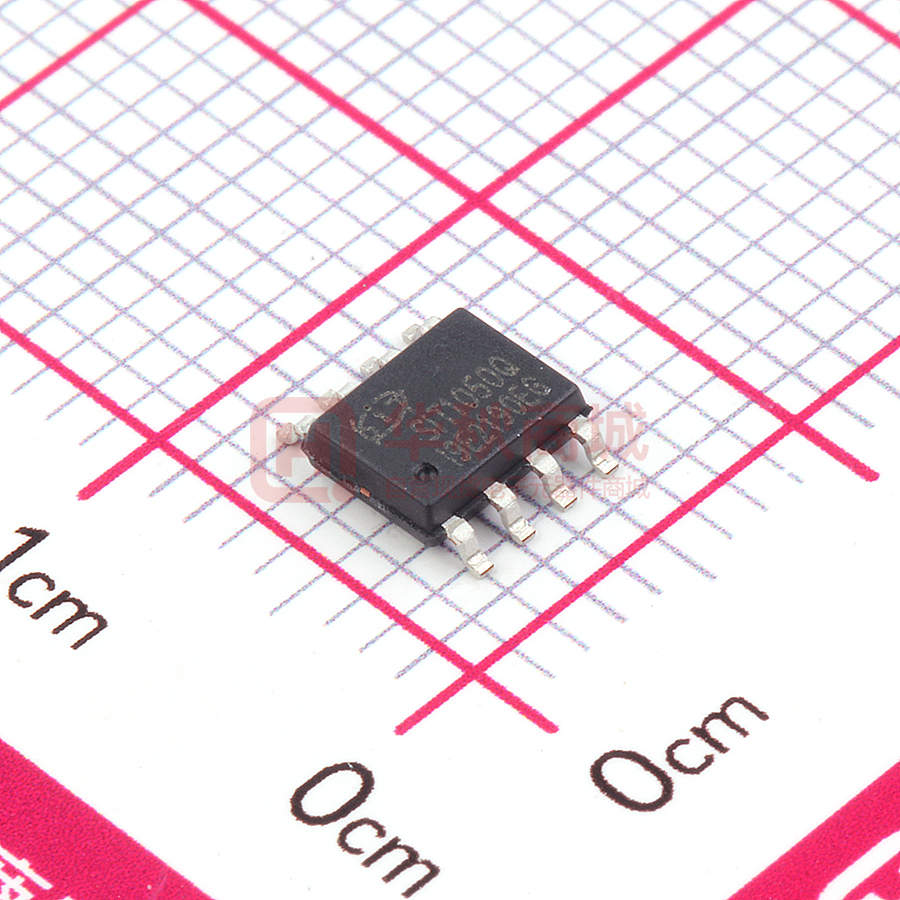

SIT1050QT
SIT1050QT
    SIT(芯力特)
    SOP-8
    5V 供电,IO 口兼容 3.3V,5Mbps,(CAN FD)待机模式总线收发器
SIT1050QT 数据手册
芯力特 SIT1050Q 5V 供电,±40V 接口耐压,1Mbps 高速 CAN 总线收发器 特点: 典型产品外形:  完全兼容“ISO 11898”标准;  符合 AEC-Q100 要求;  内置过温保护;  过流保护功能;  显性超时功能;  静音模式;  未上电节点不干扰总线;  至少允许 110 个节点连接到总线;  高速 CAN,传输速率可达到 1Mbps;  高抗电磁干扰能力;  提供 HVSON8 / DFN3*3-8,小外形,无引脚封装。 提供绿色环保无铅封装 描述 SIT1050Q 是一款应用于 CAN 协议控制器和物理总线之间的接口芯片,可应用于卡车、公 交、小汽车、工业控制等领域,速率可达到 1Mbps,具有在总线与 CAN 协议控制器之间进行差 分信号传输的能力。 参数 符号 测试条件 最小 最大 单位 供电电压 Vcc 4.75 5.25 V 最大传输速率 1/tbit CANH、CANL 输入输出电压 Vcan -40 +40 V 总线差分电压 Vdiff 1.5 3.0 V 环境温度 Tamb -40 125 ℃ ESD 能力 Vesd 非归零码 1 人体模型(HBM) ±8 Mbaud KV 引脚分布图 S TXD GND REC V1.0 2020.06 SIT1050Q CANH VCC CANL RXD Vref 1 / 13 www.sitcores.com 芯力特 SIT1050Q 5V 供电,±40V 接口耐压,1Mbps 高速 CAN 总线收发器 引脚定义 引脚序号 引脚名称 引脚功能 1 TXD 发送器数据输入端 2 GND 地 3 VCC 供电电源 4 RXD 接收器数据输出端 5 Vref 参考电压输出 6 CANL 低电位 CAN 电压输入输出端 7 CANH 高电位 CAN 电压输入输出端 8 S 高速与静音模式选择,低电平为高速 注:DFN3*3-8/HVSON8 封装,背面的焊盘与芯片 GDN 引脚是相连的,如需获得更好的散热性能, 可以将背面焊盘与 PCB 板合适的“地”相连。 VCC S 3 8 30 µA 1 GND 过温保护 VCC TXD 200 µA 1 TXD显性超 时 驱动器 VCC 7 25K 4 RXD 0.5VCC 接收器 25K GND 6 GND Vref CANH 5 参考电压 CANL SIT1050Q 2 GND SIT1050Q 内部框图 REC V1.0 2020.06 2 / 13 www.sitcores.com SIT1050Q 5V 供电,±40V 接口耐压,1Mbps 高速 CAN 总线收发器 芯力特 极限参数 参数 符号 大小 单位 电源电压 VCC -0.3~+6 V MCU 侧端口 TXD,RXD,Vref,S -0.3~VCC+0.3 V 总线侧输入电压 CANL,CANH -40~40 V 6,7 号引脚瞬态电压 见图 7 Vtr -200~+200 V 存储工作温度范围 -55~150 ℃ 环境温度 -40~125 ℃ 焊接温度范围 300 ℃ 最大极限参数值是指超过这些值可能会使器件发生不可恢复的损坏。在这些条件之下是不利于器 件正常运作的,器件连续工作在最大允许额定值下可能影响器件可靠性,所有的电压的参考点为地。 总线发送器直流特性 参数 符号 测试条件 最小 典型 最大 单位 CANH 输出电压(显 性) VOH(D) 2.9 3.4 4.5 V CANL 输出电压(显 性) VOL(D) VI=0V,S=0V, RL=60Ω, 图 1、图 2 1.5 V 总线输出差分电压 (隐性) VO(R) VI=3V,S=0V, RL=60Ω, 图 1、图 2 2 3 V 总线输出差分电压 (显性) VOD(D) VI=0V,S=0V, RL=60Ω, 图 1、图 2 1.5 3 V VI=3V,S=0V, 图 1、图 2 -0.012 0.012 V VI=3V,S=0V, NO LOAD -0.5 0.05 V 1.1VCC V 3 V 0.8 总线差分输出电压 (隐性) VOD(R) 输出电压对称性 VTXsym VTXsym= VCANH + VCANL 0.9VCC 共模输出电压 VOC S=0V,图 8 2 显性隐性共模输出电 压差 VOC REC V1.0 2020.06 2.5 2.5 30 3 / 13 mV www.sitcores.com SIT1050Q 5V 供电,±40V 接口耐压,1Mbps 高速 CAN 总线收发器 芯力特 CANH=-12V, CANL=open, 图 11 短路输出电流 IOS -105 CANH=12V, CANL=open, 图 11 CANL=-12V, CANH=open, 图 11 0.36 -1 CANL=12V, CANH=open, 图 11 隐性输出电流 IO(R) -27V
