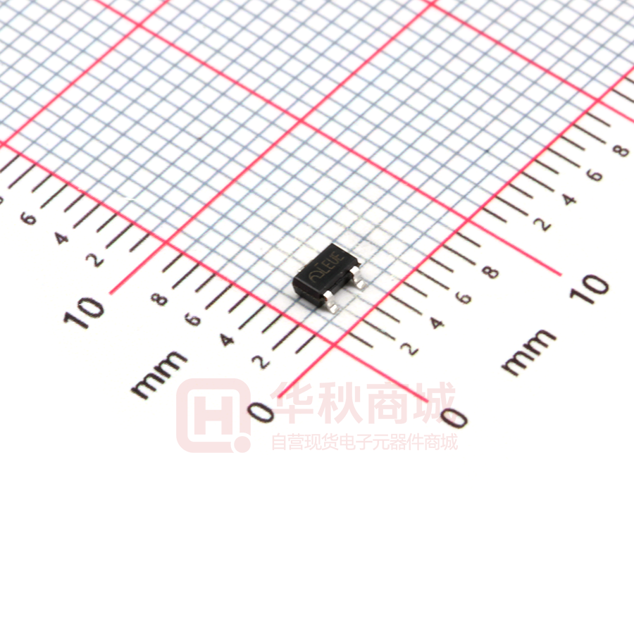

ME6228
产品脚位图
3
1
1 2 3
2
1
SOT23-3
2
3
SOT89-3
TO92

封装信息
封装形式:SOT23-3
尺寸(mm)
参数
尺寸(Inch)
最小值
最大值
最小值
最大值
A
1.05
1.45
0.0413
0.0571
A1
0.15
0.0000
0.0059
A2
0.9
1.3
0.0354
0.0512
A3
0.6
0.7
0.0236
0.0276
b
0.25
0.5
0.0098
0.0197
c
0.1
0.25
0.0039
0.0098
D
2.8
3.1
0.1102
0.1220
E
2.6
3.1
0.1023
0.1220
E1
1.5
1.8
0.0591
0.0709
e
0.95(TYP)
L
0.25
L1
0.0374(TYP)
0.6
0.0098
0.59(TYP)
θ
c1
0.0232(TYP)
8°
0.2(TYP)
