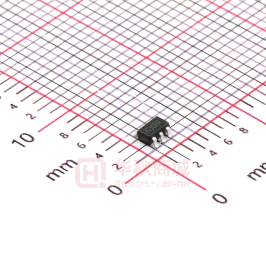

    高精度, 高纹波抑制比, 低噪声, 超快响应线性稳压器
ME6212C28M5G 数据手册
ME6212 高精度、高纹波抑制比、低噪声、超快响应线性稳压器 概述 特点 ME6212 系列是以 CMOS 工艺制造的高精度,高纹  超低功耗:工作时:50uA(典型) 波抑制比,低噪音,超快响应低压差线性稳压器。ME6212 休眠时:0.1uA(典型) 系列稳压器内置固定的参考电压源,误差修正电路,限流  输入电压范围:2.0~6.0V 电路,相位补偿电路以及低内阻的 MOSFET,达到高纹  输出电压范围:1.2~5.0V(间隔 0.1V) 波抑制,低输出噪音,超快响应低压差的性能。  输出精度:±2%  输入输出电压差:120mV@ IOUT =100mA(3.3V)  输出电流:350mA ME6212 系列的高速响应特性能应付负载电流的波  高纹波抑制比: 65dB@1KHz(ME6212C33) 动,所以特别适合使用于手持及射频产品上。通过控制芯  低输出噪声:50uVrms 片上的 CE 脚可将输出关断,在关断后的功耗只有 1μA  输入稳定性好:0.05%(TYP.) ME6212 系列兼容体积比钽电容更小的陶瓷电容,而 且不需使用 0.1μF 的 By-pass 电容,更能节省空间。 以下。 应用场合 封装形式  平板电脑 、机顶盒 ●  蓝牙音箱、行车记录仪、车载产品  玩具 5-pin SOT23-5 典型应用图 VIN Vout VSS ME6212 CE NC CIN 1uF V01 CIN 1uF www.microne.com.cn Page 1 of 9 ME6212 选购指南 1. 产品型号说明 ME 62 12 X XX X G 环保标识 封装形式 M5-SOT23-5 输出电压 33-3.3V ... 版本或功能 产品品种 产品类别 公司标识 产品型号 V01 产品说明 ME6212C12M5G VO =1.2V,带有使能功能,封装形式:SOT23-5 ME6212C15M5G VO =1.5V,带有使能功能,封装形式:SOT23-5 ME6212C18M5G VO =1.8V,带有使能功能,封装形式:SOT23-5 ME6212C21M5G VO =2.1V,带有使能功能,封装形式:SOT23-5 ME6212C25M5G VO =2.5V,带有使能功能,封装形式:SOT23-5 ME6212C28M5G VO =2.8V,带有使能功能,封装形式:SOT23-5 ME6212C30M5G VO =3.0V,带有使能功能,封装形式:SOT23-5 ME6212C33M5G VO =3.3V,带有使能功能,封装形式:SOT23-5 ME6212C50M5G VO =5.0V,带有使能功能,封装形式:SOT23-5 www.microne.com.cn Page 2 of 9 ME6212 产品脚位图 ( SOT23-5) VOUT NC 5 4 1 2 3 VIN VSS CE 脚位功能说明 引脚号 符号 引脚描述 1 VIN 电压输入端 2 VSS 接地引脚 3 CE 使能端,禁止悬空 高电平 ON,低电平 OFF 4 NC 空 5 VOUT 电压输出端 SOT-23-5 功能框图 V01 www.microne.com.cn Page 3 of 9 ME6212 绝对最大额定值 参数 符号 极限值 单位 输入脚电压 VIN 6.5 V 输出脚电流 IOUT 500 mA 输出脚电压 VOUT Vss-0.3~VIN +0.3 V CE 脚电压 VCE Vss-0.3~VIN +0.3 V PD 250 mW 工作温度 TOPR -40~+150 ℃ 存储温度 TSTG -40~+150 ℃ 允许最大功率 SOT23-5 注意:绝对最大额定值是本产品能够承受的最大物理伤害极限值,请在任何情况下勿超出该额定值。 电气参数 (正常条件 TA = 25 ºC, VCC = 5V, 除非另行标注) ME6212C18 (VIN= VOUT+1V,VCE = VIN,CIN=CL=1uF,Ta=25OC,除特别指定) 特性 符号 条件 最小值 典型值 最大值 单位 输出电压 VOUT(E) (Note 2) IOUT=30mA, VIN= VOUT+1V X 0.98 VOUT (T) (Note 1) X 1.02 V 最大输出电流 IOUTMAX VIN= VOUT+1V 250 mA 负载特性 ∆VOUT VIN= VOUT+1V , 1mA≤IOUT≤100mA 9 mV 压差 (Note 3) VDIF1 IOUT =100mA 200 mV VDIF2 IOUT =200mA 400 mV 静态电流 ISS VIN= VOUT+1V 50 μA 关断电流 ICEL VCE=0V 0.1 μA 电源电压调整率 ∆VOUT ∆VIN • VOUT IOUT =40mA VOUT+1V ≤VIN≤6.0V 0.05 %/V CE 端“高”电平 VCEH 开启,输出电压稳定 CE 端“低”电平 VCEL 关断,输出电压为 0 输出噪声 Noise IOUT =40mA,300Hz~50kHz 50 IOUT=10mA, 1kHZ 65 IOUT=100mA, 10kHZ 57 纹波抑制比 V01 PSRR VIN = [VOUT +1]V +1Vp-pAC www.microne.com.cn 1.0 V 0.5 V uVrms dB Page 4 of 9 ME6212 ME6212C28 (VIN= VOUT+1V,VCE = VIN,CIN=CL=1uF,Ta=25OC,除特别指定) 特性 符号 条件 最小值 典型值 最大值 单位 输出电压 VOUT(E) (Note 2) IOUT=30mA, VIN= VOUT+1V X 0.98 VOUT (T) (Note 1) X 1.02 V 最大输出电流 IOUTMAX VIN= VOUT+1V 350 mA 负载特性 ∆VOUT VIN= VOUT+1V , 1mA≤IOUT≤100mA 7 mV 压差 (Note 3) VDIF1 IOUT =100mA 110 mV VDIF2 IOUT =200mA 220 mV 静态电流 ISS VIN= VOUT+1V 60 μA 关断电流 ICEL VCE=0V 0.1 μA 电源电压调整率 ∆VOUT ∆VIN • VOUT IOUT =40mA VOUT+1V ≤VIN≤6.0V 0.05 %/V CE 端“高”电平 VCEH 开启,输出电压稳定 CE 端“低”电平 VCEL 关断,输出电压为 0 输出噪声 Noise IOUT =40mA,300Hz~50kHz 50 IOUT=10mA, 1kHZ 65 IOUT=100mA, 10kHZ 57 纹波抑制比 ME6212C30 PSRR VIN = [VOUT +1]V +1Vp-pAC 1.0 V 0.5 V uVrms dB (VIN= VOUT+1V,VCE = VIN,CIN=CL=1uF,Ta=25OC,除特别指定) 特性 符号 条件 最小值 典型值 最大值 单位 输出电压 VOUT(E) (Note 2) IOUT=30mA, VIN= VOUT+1V X 0.98 VOUT (T) (Note 1) X 1.02 V 最大输出电流 IOUTMAX VIN= VOUT+1V 350 mA 负载特性 ∆VOUT VIN= VOUT+1V , 1mA≤IOUT≤100mA 8 mV 压差 (Note 3) VDIF1 IOUT =100mA 100 mV VDIF2 IOUT =200mA 210 mV 静态电流 ISS VIN= VOUT+1V 60 μA 关断电流 ICEL VCE=0V 0.1 μA 电源电压调整率 ∆VOUT ∆VIN • VOUT IOUT =40mA VOUT+1V ≤VIN≤6.0V 0.05 %/V CE 端“高”电平 VCEH 开启,输出电压稳定 CE 端“低”电平 VCEL 关断,输出电压为 0 输出噪声 Noise IOUT =40mA,300Hz~50kHz 50 IOUT=10mA, 1kHZ 65 IOUT=100mA, 10kHZ 57 纹波抑制比 V01 PSRR VIN = [VOUT +1]V +1Vp-pAC www.microne.com.cn 1.0 V 0.5 V uVrms dB Page 5 of 9 ME6212 (VIN= VOUT+1V,VCE = VIN,CIN=CL=1uF,Ta=25OC,除特别指定) ME6212C33 特性 符号 条件 最小值 典型值 最大值 单位 输出电压 VOUT(E) (Note 2) IOUT=30mA, VIN= VOUT+1V X 0.98 VOUT (T) (Note 1) X 1.02 V 最大输出电流 IOUTMAX VIN= VOUT+1V 350 mA 负载特性 ∆VOUT VIN= VOUT+1V , 1mA≤IOUT≤100mA 9 mV 压差 (Note 3) VDIF1 IOUT =100mA 120 mV VDIF2 IOUT =200mA 260 mV 静态电流 ISS VIN= VOUT+1V 50 μA 关断电流 ICEL VCE=0V 0.1 μA 电源电压调整率 ∆VOUT ∆VIN • VOUT IOUT =40mA VOUT+1V ≤VIN≤6.0V 0.05 %/V CE 端“高”电平 VCEH 开启,输出电压稳定 CE 端“低”电平 VCEL 关断,输出电压为 0 输出噪声 Noise IOUT =40mA,300Hz~50kHz 50 IOUT=10mA, 1kHZ 65 IOUT=100mA, 10kHZ 57 纹波抑制比 VIN = [VOUT +1]V +1Vp-pAC PSRR 1.0 V 0.5 V uVrms dB 注 : 1. VOUT (T) :规定的输出电压 2. VOUT (E) :有效输出电压 ( 即当 IOUT 保持一定数值,VIN = (VOUT (T)+1.0V)时的输出电压。 3. Vdif :VIN1 –VOUT (E)’ VIN1 :逐渐减小输入电压,当输出电压降为 VOUT (E) 的 98%时的输入电压。 VOUT (E)’= VOUT (E)*98% 典型特性图 (1) )Input VoltageVS.Output Voltage(Ta = 25 °C) ME6212C33M5G ME6212C30M5G Input Voltage VS.Output Voltage Input Voltage VS.Output Voltage 3.8 3.5 3 Output Voltage(V) Output Voltage(V) 3.4 1mA 2.6 50mA 2.2 1.8 3 1mA 2.5 50mA 2 100mA 100mA 1.5 1.4 1.5 2 2.5 3 3.5 4 4.5 5 5.5 6 6.5 Input Voltage(V) V01 1.5 2 2.5 3 3.5 4 4.5 5 Input Voltage(V) www.microne.com.cn Page 6 of 9 5.5 6 6.5 ME6212 ME6212C28M5G ME6212C18M5G Input Voltage VS.Output Voltage Input Voltage VS.Output Voltage 1.9 Output Voltage(V) Output Voltage(V) 3.2 2.8 1mA 2.4 2 50mA 1.6 100mA 1.8 1.7 1mA 1.6 1.5 50mA 1.4 1.3 100mA 1.2 1.2 1.1 1.5 2.5 3.5 4.5 5.5 6.5 1.5 2.5 3.5 Input Voltage(V) 4.5 5.5 6.5 Input Voltage(V) (2)Input Voltage VS. Supply Current(Ta = 25 °C) ME6212C33M5G ME6212C30M5G Input Voltage VS.Supply Current Input Voltage VS.Supply Current 120 100 Supply Current(uA) Supply Current(uA) 120 80 60 40 20 100 80 60 40 20 0 0 0 0.5 1 1.5 2 2.5 3 3.5 4 Input Voltage(V) 4.5 5 5.5 6 0 6.5 0.5 1 2 2.5 3 3.5 4 4.5 5 5.5 6 6.5 Input Voltage(V) ME6212C28M5G ME6212C18M5G Input Voltage VS.Supply Current Input Voltage VS.Supply Current 120 60 100 50 Supply Current(uA) Supply Current(uA) 1.5 80 60 40 20 40 30 20 10 0 0 0 V01 0.5 1 1.5 2 2.5 3 3.5 4 Input Voltage(V) 4.5 5 5.5 6 6.5 0 0.5 1 1.5 2 2.5 3 3.5 4 4.5 5 Input Voltage(V) www.microne.com.cn Page 7 of 9 5.5 6 6.5 ME6212 封装信息 ● 封装类型: SOT23-5 尺寸 (mm) 尺寸 (Inch) 参数 最小值 最大值 最小值 最大值 A 0.9 1.45 0.0354 0.0570 A1 0 0.15 0 0.0059 A2 0.9 1.3 0.0354 0.0511 B 0.2 0.5 0.0078 0.0196 C 0.09 0.26 0.0035 0.0102 D 2.7 3.10 0.1062 0.1220 E 2.2 3.2 0.0866 0.1181 E1 1.30 1.80 0.0511 0.0708 e 0.95REF 0.0374REF e1 1.90REF 0.0748REF L 0.10 0.60 0.0039 0.0236 a0 00 300 00 300 V01 www.microne.com.cn Page 8 of 9 ME6212  本资料内容,随产品的改进,可能会有未经预告之更改。  本资料所记载设计图等因第三者的工业所有权而引发之诸问题,本公司不承担其责任。另外,应 用电路示例为产品之代表性应用说明,非保证批量生产之设计。  本资料内容未经本公司许可,严禁以其他目的加以转载或复制等。  本资料所记载之产品,未经本公司书面许可,不得作为健康器械、医疗器械、防灾器械、瓦斯关 联器械、车辆器械、航空器械及车载器械等对人体产生影响的器械或装置部件使用。  尽管本公司一向致力于提高质量与可靠性,但是半导体产品有可能按照某种概率发生故障或错误 工作。为防止因故障或错误动作而产生人身事故、火灾事故、社会性损害等,请充分留心冗余设 计、火势蔓延对策设计、防止错误动作设计等安全设计。 V01 www.microne.com.cn Page 9 of 9
