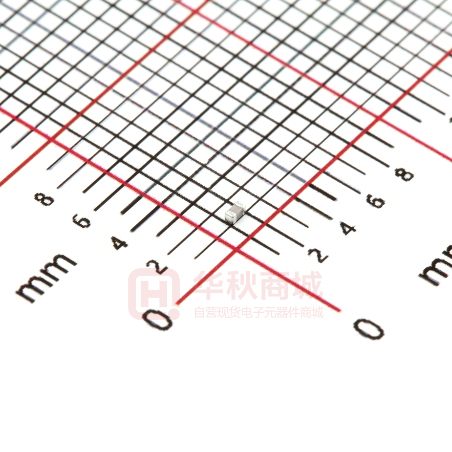

    贴片电容(MLCC) 0402 82pF ±2% 50V C0G(NP0)
