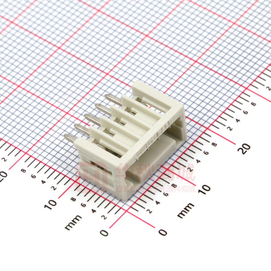

733-335 数据手册
规格书 | 订货号: 733-335 THT 针型插座; 0.8 x 0.8 mm焊针; 直型; 100% 防插错保护; 焊针间距 2.5 mm; 5极; 浅灰 色 https://www.wago.com/733-335 颜色: 外形尺寸(单位:mm) 浅灰色 L = (pole no. + 1) x pin spacing • 100 %防插错保护;只有极数相同的插座与连接器才能彼此连接 • 可安装定位销挡块 Notes 安全信息1 根据DIN EN 61984 标准,MCS多用途连接器为不具有断开容量的接插式连接器。在规定应 用中,连接器不得在带电或带负载的状态下进行插拔。连接器应按照能量流动方向正确安 排,使针形插座处于未接插状态时不带电。 型号。 其他极数 焊针凸出部分的长度为3.8 mm,适于带有直型焊针的针型插座 镀金或部分镀金触点表面 其他版本(或型号)可向万可销售请求获取,或者访问https://configurator.wago.com/进行配 置 . 电气参数 Ratings per IEC/EN Ratings per IEC/EN 额定电气参数依据的标准 IEC/EN 60664-1 额定电压(II/2) 320 V 额定电压(III/3) 80 V 额定浪涌电压(II/2) 2.5 kV 额定浪涌电压(III/3) 2.5 kV 额定电流 6A 额定电压(III/2) 160 V 图例(额定电气参数) (III / 2) 过电压类别III/污染等级2 额定浪涌电压(III/2) 2.5 kV 页码 1/5 . 版本 22.03.2022 下页继续 规格书 | 订货号: 733-335 https://www.wago.com/733-335 Approvals per UL Approvals per CSA 认证 UL 1059 认证 CSA 额定电压 UL(Use Group B) 150 V 额定电压 CSA (Use Group B) 150 V 额定电流 UL(Use Group B) 4A 额定电流 CSA (Use Group B) 4A . . 接线参数 电位总数量 5 Connection 1 连接点数量 1 极数 层数 1 5 . . Geometrical Data 焊针间距 2.5 mm / 0.098 inch 宽度 15 mm / 0.591 inch 高度 13.5 mm / 0.531 inch 以PCB板表面为基准的高度 8.9 mm / 0.35 inch 深度 7.8 mm / 0.307 inch 焊针长度 4.6 mm 焊针尺寸 0.8 x 0.8 mm 钻孔直径公差 1.1 (+0.1) mm . 机械参数 客户自定义防插错定位销 是 . Plug connection 触点类型(接插式连接器) 针形连接器/插头 连接器(连接类型) 适于PCB 防插错保护 是 PCB板装配方向 90 ° . PCB contact PCB触点 THT 焊针分布 位于整个针形连接器上(同行排列) 每个电位焊针数量 1 . 材料参数 Note (material data) Information on material data can be found here 颜色 浅灰色 绝缘材料组别 I 绝缘材料 尼龙66 (PA 66) UL94阻燃等级 V0 触点材质 电解铜(ECu) 触点镀层 镀锡 火灾荷载 0.013 MJ 重量 0.8 g . 页码 2/5 版本 22.03.2022 下页继续 规格书 | 订货号: 733-335 https://www.wago.com/733-335 Environmental Requirements 承受温度范围 -60 … +100 °C . 商业数据 Product Group 3 (Multi Conn. System) eCl@ss 10.0 27-44-04-02 eCl@ss 9.0 27-44-04-02 ETIM 7.0 EC002637 ETIM 6.0 EC002637 PU (SPU) 200 包装类型 Box 原产国 CN GTIN 4050821035626 海关税号 85366990990 . 认证 / 证书 国家具体认证 船级社认证 认证 其他认证信息 认证名称 认证 其他认证信息 认证名称 CCA DEKRA Certification B.V. EN 61984 2169534.01 - 19-HG1869876-PDA CCA DEKRA Certification B.V. IEC 61984 NL-31141 ABS American Bureau of Ship­ ping - TAE000016Z CSA DEKRA Certification B.V. C22.2 DNV GL Det Norske Veritas, Ger­ manischer Lloyd LR Lloyds Register IEC 61984 96/20035 (E5) 1465035 . . UL认证 认证 其他认证信息 认证名称 UL UL International Germany GmbH UL 1977 E45171 UR Underwriters Laboratories Inc. UL 1059 E45172 . 页码 3/5 版本 22.03.2022 下页继续 规格书 | 订货号: 733-335 https://www.wago.com/733-335 下载 Environmental Product Compliance Compliance Search Environmental Product Compliance 733-335 . 文档 Additional Information Technical Section 03.04.2019 pdf 1949.09 KB . CAD/CAE-Data CAD data CAE data 2D/3D Models 733-335 EPLAN Data Portal 733-335 ZUKEN Portal 733-335 . . 1 相关产品 1.1 系统对应方 1.1.1 孔型连接器/插座 订货号: 733-105 1线孔型插头; CAGE CLAMP®; 0.5 mm²; 焊 针间距 2.5 mm; 5极; 100% 防插错保护; 0,50 mm²; 浅灰色 订货号: 733-105/037-000 1线孔型插头; CAGE CLAMP®; 0.5 mm²; 焊 针间距 2.5 mm; 5极; 100% 防插错保护; 侧 面带有锁定卡; 0,50 mm²; 浅灰色 订货号: 733-105/010-000 1线孔型插头; CAGE CLAMP®; 0.5 mm²; 焊 针间距 2.5 mm; 5极; 100% 防插错保护; 镀 金接点; 0,50 mm²; 浅灰色 . 1.2 可選配件 1.2.1 防插错保护 1.2.1.1 防插错保护 订货号: 733-330 定位销; 卡装式; 白色 订货号: 733-331 定位销; 卡装式; 黑色 . 页码 4/5 版本 22.03.2022 下页继续 规格书 | 订货号: 733-335 https://www.wago.com/733-335 操作说明 防插错保护 Male headers and female connectors are 100% protected against mismating. Only mating halves with the same pole number can be connected. . 防插错保护 Coding a male header – fitting coding key (s). . 变更声明。 敬请关注进一步的产品说明文件! 当前地址可在下方查找: w w w.wago.com 页码 5/5 版本 22.03.2022
