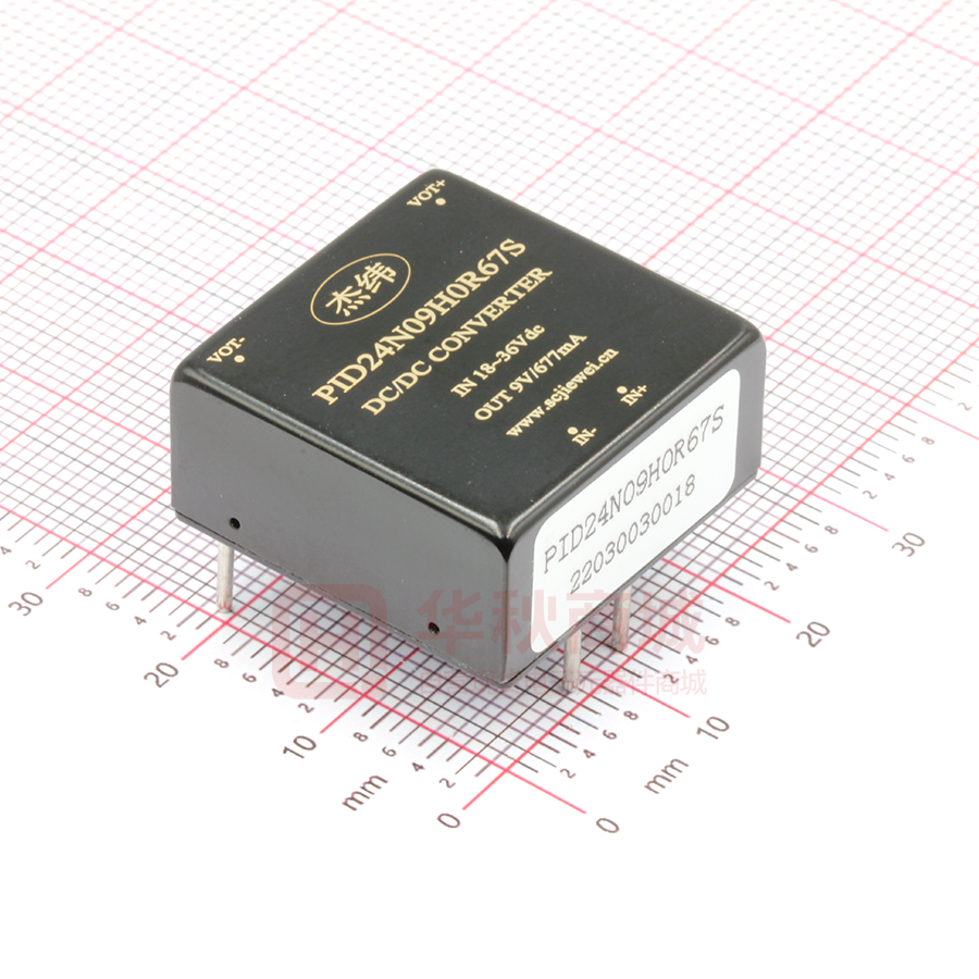

PID24-S 系列 10W DC/DC 模块电源 产品技术规格书 V2.0 成都杰纬科技有限责任公司 产品特点  PID-S 系列尺寸:25.4mm×25.4mm×12.20mm  宽输入电压范围:18Vdc~36Vdc  输出功率:10W  高转换效率:87%  电压调整率:0.5%  负载调整率:0.5%  输入欠压保护  打嗝模式过载短路保护,故障消失模块自动恢复  隔离电压:1500V  产品元器件可实现 100%国产化率 成都杰纬科技有限责任公司 第 1 页 共6页 电气性能 参数 最小 典型 最大 单位 备注&条件 50 Vdc 连续,运行 输入特性 输入电压 -0.5 输入电压范围 输入欠压关闭 18 24 36 Vdc 额定输入电压范围 16 16.5 17 Vdc 欠压关机阈值 16.5 17 17.5 Vdc 开机电压阈值 最大输入电流 A 最小输入电压,额定输出电流 0.2 (20mA) W 开启使能,Iout=0A +1 % 额定输出电压 0.7 0.15 (10mA) 空载功耗(电流) 为使模块工作稳定可靠,建议模块外挂一定 ESR 值电容器 输出特性 输出电压范围 -1 - - 5 % 超调幅度,50%-75%-50%额定负 载,超调值为输出电压百分比 - - 5 ms 恢复时间 输出电压过冲 - - 5 % 输出最大容性负载 电压调整率 - - 0.5 % 负载调整率 - - 0.5 % 5V 82 83 % Vin=24V,Iout=2A 9V 84 85 % Vin=24V,Iout=1.1A 12V 85 86 % Vin=24V,Iout=0.83A 15V 86 87 % Vin=24V,Iout=0.67A 18V 84 86 % Vin=24V,Iout=0.56A 24V 84 86 % Vin=24V,Iout=0.42A 50 80 mV 满载,VPk 10 20 mV 满载,Vrms 10 W 全温度范围内 180 % 输出最大额定电流 输出动态负载响应 效率 输出纹波与噪音 额定输出功率 输出过流阈值 最大输出容性负载 120 5V - - 2200 uF 9V - - 2200 uF 12V - - 1800 uF 15V - - 1800 uF 18V - - 1500 uF 24V - - 1200 uF 20 ms 输出满负载(阻性负载) 动态特性 输入启动时间 输出电压启动时间 成都杰纬科技有限责任公司 5 ms 第 2 页 共6页 电气隔离 隔离电压 输入-输出 输入-外壳 输出-外壳 隔离电阻 1500 1500 500 100 Vdc Vdc Vdc MΩ 其他特性 Other Specifications 重量 MTBF 成都杰纬科技有限责任公司 13 g 1000000 Hrs +25℃ 第 3 页 共6页 封装引脚 PACKAGE PIN 图 1 模块封装尺寸 注释 Notes  模块尺寸 L×W×H:(25.4±0.2) mm × (25.4±0.2) mm × (12.2±0.5) mm。  模块引脚 Pin1-Pin6:铜针直径为 1.02(±0.05)mm,引脚长度 7.8(±0.3)mm。  所有引脚采用铜合金,化学镀锡。  模块引脚功能说明见表 1。 表 1 引脚功能说明 引脚 名 称 功 1 Vin(+) 输入电压正极 2 Vin(–) 输入电压负极 3 Vout(–) 输出电压负极 4 NC 无引脚 5 Vout(+) 输出电压正极 成都杰纬科技有限责任公司 能 第 4 页 共6页 典型应用图 注: 1、 输入 π 型滤波电路电感需并联电阻,以防止电感振荡,建议阻值为 20Ω~50Ω 阻值电阻; 2、 输入保险丝根据实际使用情况下输入电流适当选择。 成都杰纬科技有限责任公司 第 5 页 共6页 测试数据 全输入范围满载效率曲线((Vin24V,Vout15V) 额定输入电压效率曲线(Vin24V) 85% 93% 84% 89% 85% 83% 81% 77% 82% 73% 81% 69% 65% 80% 18 21 24 27 30 33 36 10% 20% 30% 40% 50% 60% 70% 80% 90% 100% 温度降额曲线 120% 100% 80% 60% 40% 20% 0% -40 成都杰纬科技有限责任公司 40 75 85 第 6 页 共6页
PID24N15H0R67S
物料型号:PID24-S系列
器件简介: - 尺寸:25.4mm×25.4mm×12.20mm - 宽输入电压范围:18Vdc~36Vdc - 输出功率:10W - 高转换效率:87% - 电压调整率:±0.5% - 负载调整率:±0.5% - 具有输入欠压保护、过载短路保护(打嗝模式),故障消失后模块自动恢复 - 隔离电压:1500V - 产品元器件可实现100%国产化率
引脚分配: - Pin1: Vin(+) - 输入电压正极 - Pin2: Vin(-) - 输入电压负极 - Pin3: Vout(-) - 输出电压负极 - Pin4: NC - 无引脚 - Pin5: Vout(+) - 输出电压正极
参数特性: - 输入电压范围:18Vdc~36Vdc - 输入欠压关闭:16Vdc~17Vdc - 最大输入电流:0.7A(在最小输入电压和额定输出电流下) - 空载功耗:0.15W(10mA电流下),0.2W(20mA电流下) - 输出电压范围:额定输出电压的±1% - 输出动态负载响应:超调幅度5%,恢复时间5ms - 输出电压过冲:5%(输出最大容性负载) - 效率:在不同输出电压下,效率在82%到87%之间 - 输出纹波与噪音:满载时VPk为50mV,Vrms为10mV - 额定输出功率:10W - 输出过流阙值:120%到180%的输出最大额定电流 - 最大输出容性负载:不同输出电压下,容性负载值不同,从1200uF到2200uF不等
功能详解: - 模块具有高转换效率和良好的电压调整率,适合需要稳定电源输出的应用。 - 具有过载保护和自动恢复功能,提高了模块的可靠性。 - 模块尺寸和引脚设计符合标准,便于集成到各种应用中。
应用信息: - 典型应用图展示了模块的输入和输出连接方式,包括输入π型滤波电路和负载连接。
封装信息: - 模块尺寸:(25.4±0.2)mm × (25.4±0.2)mm × (12.2±0.5)mm - 引脚:铜针直径为1.02(±0.05)mm,引脚长度7.8(±0.3)mm - 所有引脚采用铜合金,化学镀锡
