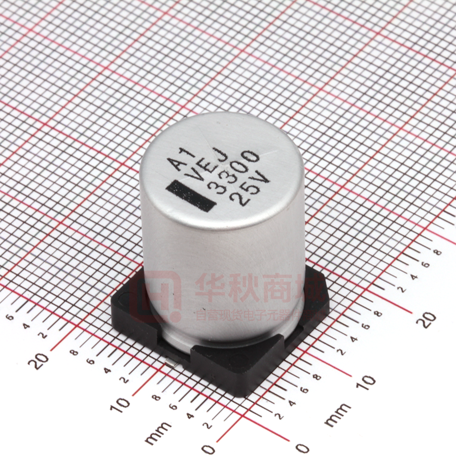

    SMD,D16xL21.5mm
    贴片铝电解电容 SMD,D16xL21.5mm 3.3mF ±20% 25V 2000Hrs@105℃
