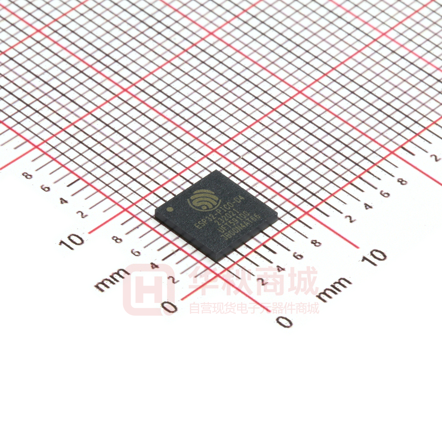

物料型号:ESP32-PICO-D4
器件简介: - 尺寸:7.0±0.1 mm×7.0±0.1 mm×0.94±0.1 mm - 核心:ESP32 芯片,集成 2.4 GHz Wi-Fi 和蓝牙双模 - 工艺:台积电 40 纳米超低功耗工艺 - 特点:体积紧凑、性能强劲、功耗低
引脚分配: - 共有 48 个管脚,包括电源、输入/输出、特殊功能管脚等 - 集成了晶振、flash、滤波电容、RF 匹配链路等
参数特性: - 支持 IEEE 802.11 b/g/n/e/i 协议,蓝牙 V4.2 BR/EDR 和 BLE 标准 - 工作电压:2.7V ~ 3.6V - 工作电流:平均 80 mA - 工作温度范围:-40°C ~ 85°C
功能详解: - CPU:2 个低功耗 Xtensa® 32-bit LX6 微处理器 - 存储:包括 ROM、SRAM、eFuse 等 - 外设接口:ADC、LNA、DAC、触摸屏传感器、SD/SDIO/MMC 控制器等 - 低功耗管理:支持多种省电模式
应用信息: - 适用于空间有限或电池供电的设备,如可穿戴设备、医疗设备、传感器等 IoT 设备
封装信息: - 提供了封装的详细尺寸和视图,包括顶视图、底视图和侧视图
