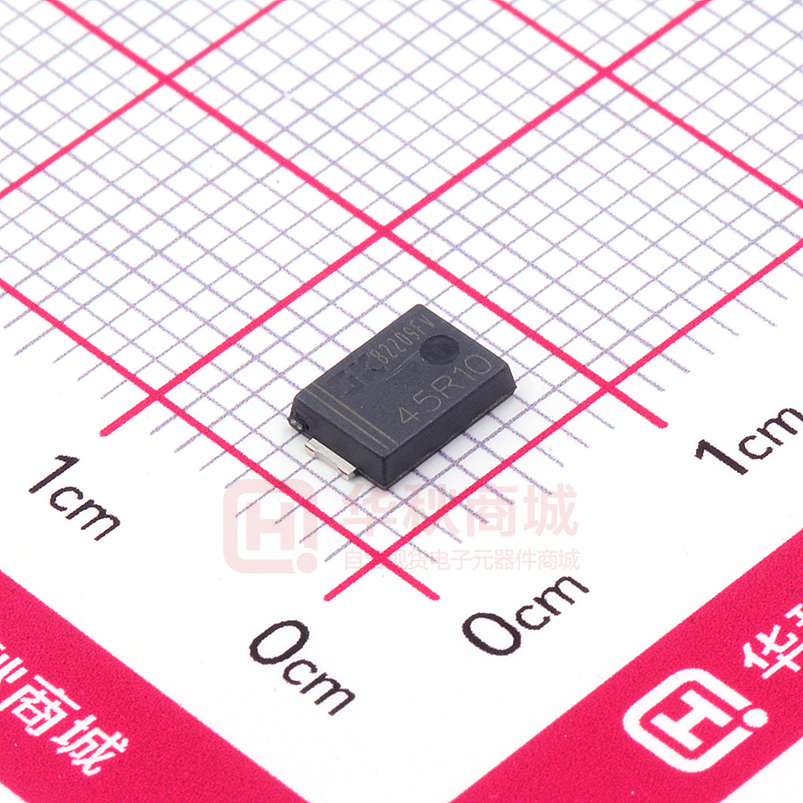

DK5V45R10 数据手册
深圳东科半导体有限公司 DK5V45R10 同步二极管芯片 功能描述: DK5V45R10 是同步二极管芯片。芯片内部集成了 45V 功率 NMOS 管,可以大幅 降低二极管导通损耗,提高整机效率,取代或替换目前市场上等规的肖特基 深 圳 东 科 半 导 体 有 限 公 司 整流二级管。 产品特点: l 支持 DCM 和 QR 模式反激系统。 l 内置 10 mΩ 45V 功率 NMOS 管。 l 特有的自供电技术,无需外部供电电源。 l 自检测开通关断,无需外部同步信号。 l 可直接替换肖特基管,对 EMC/I 有适当改善。 应用领域 l 反激电源转换器 l 反激电源适配器 DK5V45R10 Rev: V0 第 1 页 共 9 页 www.dkpower.cn TEL:4008-781-212 2016/6/27 深圳东科半导体有限公司 DK5V45R10 同步二极管芯片 深 圳 东 科 半 导 体 有 限 公 司 功能结构图 封装与引脚定义(SM-7) 引脚说明: 引脚 K A DK5V45R10 Rev: V0 功能描述 应用时同二极管阴极。 应用时同二极管阳极。 第 2 页 共 9 页 www.dkpower.cn TEL:4008-781-212 2016/6/27 深圳东科半导体有限公司 DK5V45R10 同步二极管芯片 电气参数 TA=25℃ Item Symbol Condition Min 功率 MOS 开通电压 Von 先测 N 点电压 -230 功率 MOS 开通延迟 Tdon 150 ns 功率 MOS 关闭延迟 Tdoff 50 ns 功率 MOS 导通电阻 Rdson 13 mΩ 60 A 50 V 最大峰值电流 Breakdown 电压 10 Ipeak Vbr 40 Max Unit mV 深 圳 东 科 半 导 体 有 限 公 司 7 Typ 45 VCC 启动电压 VCC_on 5 V VCC 复位电压 VCC_uvlo 4 V 11 V VCC 电压 典型应用 正向整流应用 DK5V45R10 Rev: V0 第 3 页 共 9 页 www.dkpower.cn TEL:4008-781-212 2016/6/27 深圳东科半导体有限公司 DK5V45R10 同步二极管芯片 深 圳 东 科 半 导 体 有 限 公 司 反向整流应用 功能描述 自供电 DK5V45R10 内置储能电容和自供电线路,可以实现芯片和功率 MOS 管驱动需求,无需外 接电源。 启动 当 K 极电压高于 A 极时,通过自供电线路,给 VCC 供电,VCC 电压逐渐上升。在 VCC 电 压低于启动电压 VCC_on 时,内置功率 MOS 管关闭,当 VCC 电压大于 VCC_on 时,结束启动状 态。当 VCC 电压降低到复位电压 VCC_uvlo 以下时,芯片重新进入启动状态。 功率 MOS 控制 当检测到 A、K 端正向导通电压大于开通电压 Von 时,则打开功率 MOS 管;当检测到流 过功率 MOS 管的电流逐渐减小到 0 时,即 A、K 端正向导通电压为零时,则关闭功率 MOS 管。 RC 吸收电路 在启动、输出短路、输入电压过高,CCM 模式等容易在二极管体产生尖峰电压,为防止 内置功率 MOS 管过压击穿,可以在 A 和 K 之间接入 RC 吸收电路,以减小 N 点的尖峰电压。 导通内阻: 在工作过程中,随着温度升高,内阻值会增大,效率会降低,适当的增加散热面积,降 DK5V45R10 Rev: V0 第 4 页 共 9 页 www.dkpower.cn TEL:4008-781-212 2016/6/27 深圳东科半导体有限公司 DK5V45R10 同步二极管芯片 深 圳 东 科 半 导 体 有 限 公 司 低 IC 的工作温度。 DK5V45R10 Rev: V0 第 5 页 共 9 页 www.dkpower.cn TEL:4008-781-212 2016/6/27 深圳东科半导体有限公司 DK5V45R10 同步二极管芯片 应用效率对比(DK5V45R10 PK 10V45*2): 深 圳 东 科 半 导 体 有 限 公 司 在同一块板同样的条件下,对比两款整流管子的效率差别。 用10V45*2的原理图 用45R10的原理图 测试仪器: 1.WT3100 功率计 2.PRODIGIT 3311 电子负载 3.FLUKE 17B+ DK5V45R10 Rev: V0 第 6 页 共 9 页 www.dkpower.cn TEL:4008-781-212 2016/6/27 深圳东科半导体有限公司 DK5V45R10 同步二极管芯片 深 圳 东 科 半 导 体 有 限 公 司 用 DK124的5V4A DEMO 板进行对比测试,检测板端电压进行效率对比。测试参数见表格: DK5V45R10 Rev: V0 第 7 页 共 9 页 www.dkpower.cn TEL:4008-781-212 2016/6/27 深圳东科半导体有限公司 DK5V45R10 同步二极管芯片 深 圳 东 科 半 导 体 有 限 公 司 封装尺寸: 焊盘参考尺寸: DK5V45R10 Rev: V0 第 8 页 共 9 页 www.dkpower.cn TEL:4008-781-212 2016/6/27 深圳东科半导体有限公司 DK5V45R10 同步二极管芯片 深 圳 东 科 半 导 体 有 限 公 司 编带包装: DK5V45R10 Rev: V0 第 9 页 共 9 页 www.dkpower.cn TEL:4008-781-212 2016/6/27
