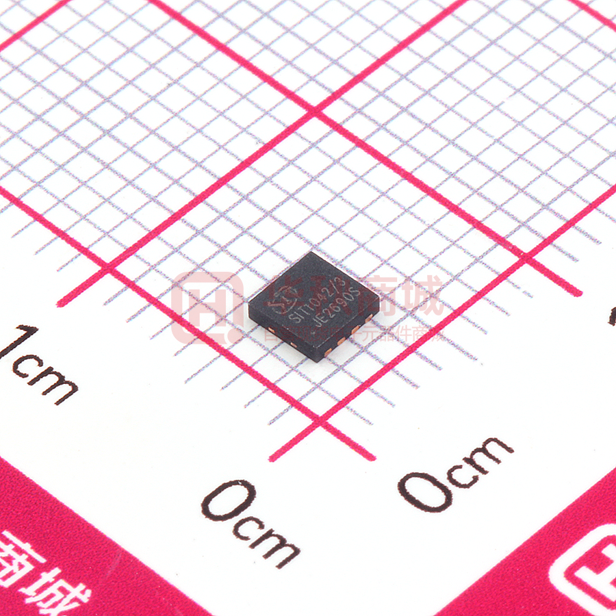

    5V 供电,IO 口兼容 3.3V,±70V 总线耐压,待机模式 CAN FD 总线收发器
SIT1042TK/3 数据手册
芯力特 SIT1042 5V 供电,IO 口兼容 3.3V,±70V 总线耐压,待机模式 CAN FD 总线收发器 特点: 产品外形:  完全兼容“ISO 11898”标准;  内置过温保护功能;  总线端口±70V 耐压;  驱动器(TXD)显性超时功能;  待机总线(BUS)显性超时功能;  带唤醒功能的低功耗待机模式;  SIT1042T/3 I/O 电压范围支持 3.3V 和 5V MCU;  VCC 和 VIO 电源引脚上具有欠压保护;  高速 CAN,支持 5Mbps CAN FD(灵活数据速率);  高抗电磁干扰能力;  未上电节点不干扰总线;  支持 HVSON8 / DFN3*3-8,小外形,无引脚封装。 提供绿色环保无铅封装 描述 SIT1042 是一款应用于 CAN 协议控制器和物理总线之间的接口芯片,可应用于卡车、公交、 小汽车、工业控制等领域,支持 5Mbps CAN FD 灵活数据速率,具有在总线与 CAN 协议控制器 之间进行差分信号传输的能力。 参数 符号 测试条件 供电电压 Vcc 最大传输速率 1/tbit CANH、CANL 输入输出电压 Vcan -70 +70 V 总线差分电压 Vdiff 1.5 3.0 V 环境温度 Tamb -40 150 ℃ 非归零码 最小 最大 单位 4.5 5.5 V 5 Mbaud 引脚分布图 TXD GND VCC RXD REC V1.4 2020.10 SIT1042T STB TXD CANH GND CANL VCC CANL SPLIT RXD VIO 1 / 15 STB SIT1042T/3 CANH www.sitcores.com SIT1042 芯力特 5V 供电,IO 口兼容 3.3V,±70V 总线耐压,待机模式 CAN FD 总线收发器 极限参数 参数 符号 大小 单位 电源电压 VCC -0.3~+7 V MCU 侧端口 TXD,RXD, STB, VIO -0.3~+7 V 总线侧输入电压 CANL,CANH -70~70 V 6,7 号引脚瞬态电压 见图 7 Vtr -200~+200 V 存储工作温度范围 -55~150 ℃ 环境温度 -40~150 ℃ 焊接温度范围 300 ℃ 最大极限参数值是指超过这些值可能会使器件发生不可恢复的损坏。在这些条件之下是不利于器 件正常运作的,器件连续工作在最大允许额定值下可能影响器件可靠性,所有的电压的参考点为地。 引脚定义 引脚序号 引脚名称 1 TXD 发送器数据输入端 2 GND 地 3 VCC 供电电源 4 RXD 接收器数据输出端 5 VIO 收发器 I/O 电平转换电源电压(SIT1042T/3 型号) 5 SPLIT 共模稳定输出端口(SIT1042T 型号) 6 CANL 低电位 CAN 电压输入输出端 7 CANH 高电位 CAN 电压输入输出端 8 STB REC V1.4 2020.10 引脚功能 高速与待机模式选择,低电平为高速 2 / 15 www.sitcores.com SIT1042 芯力特 5V 供电,IO 口兼容 3.3V,±70V 总线耐压,待机模式 CAN FD 总线收发器 总线发送器直流特性 参数 符号 CANH 输出电压(显 性) VOH(D) CANL 输出电压(显 性) VOL(D) 总线输出差分电压 (隐性) 总线输出差分电压 (显性) 总线差分输出电压 (隐性) 测试条件 TXD=0V, STB=0V, RL=60Ω, 图 1、图 2 最小 典型 最大 2.9 3.4 4.5 0.8 VO(R) TXD=VIO, STB=0V, RL=60Ω, 图 1、图 2 2 VOD(D) TXD=0V, STB=0V, RL=60Ω, 图 1、图 2 VOD(R) 单位 1.5 2.5 3 V 1.5 3 V TXD=VIO, STB=0V, 图 1、图 2 -0.012 0.012 V TXD=VIO, STB=0V,NO LOAD -0.5 0.05 V 显性输出电压对称性 Vdom(TX)sym Vdom(TX)sym=VCCVCANH - VCANL -400 400 mV 输出电压对称性 VTXsym VTXsym= VCANH + VCANL 0.9VCC 1.1VCC V 共模输出电压 VOC STB=0V,图 8 2 3 V 显性隐性共模输出电 压差 VOC CANH=-12V, CANL=open, 图 11 短路输出电流 IOS -105 CANH=12V, CANL=open, CANL=-12V, CANH=open, IO(R) -27V
