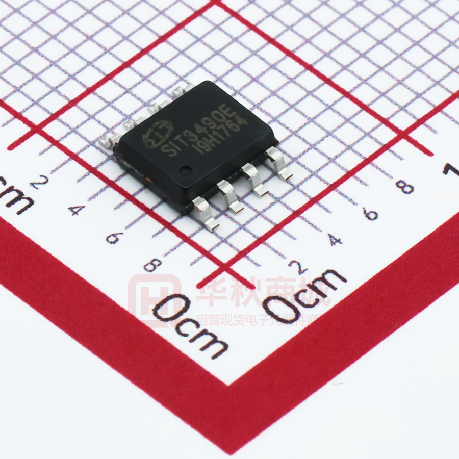

SIT3490EESA
SIT3490EESA
    SIT(芯力特)
    SOP-8
    RS485/RS422/RS232/RS562收发器 3V~5.5V 14Mbps
SIT3490EESA 数据手册
芯力特 SIT3490E 3.0V~5.5V 供电,高静电防护 14Mbps,全双工 RS485/RS422 收发器 特点: 产品外形:  3.0V~5.5V 电源供电,全双工;  1/8 单位负载,允许最多 256 个器件连接到总线;  驱动器短路输出保护;  具有较强的抗噪能力;  集成的瞬变电压抵制功能;  在电噪声环境中的数据传输速率可达到 14Mbps;  A、B 端口防护: HBM±15KV; 提供绿色环保无铅封装 描述 SIT3490E 是一款 3.0V~5.5V 供电、全双工、低功耗,完全满足 TIA/EIA-485 标准要求的 RS-485/RS-422 收发器。 SIT3490E 包括一个驱动器和一个接收器,两者均可独立传输信号。SIT3490E 具有 1/8 负载, 允许 256 个 SIT3490E 收发器并接在同一通信总线上。可实现高达 14Mbps 的无差错数据传输。 SIT3490E 工作电压范围为 3.0V~5.5V,具备限流保护、过压保护,控制端口热插拔输入等 功能。 SIT3490E 具有优秀的 ESD 释放能力,HBM 达到±15KV。 引脚分布图 图 1 SIT3490E 引脚分布图 REC V1.7 2020.09 1 / 10 www.sitcores.com 芯力特 SIT3490E 3.0V~5.5V 供电,高静电防护 14Mbps,全双工 RS485/RS422 收发器 极限参数 参数 符号 大小 单位 电源电压 VCC +7 V 控制端口电压 DI -0.3~VCC+0.3 V 总线侧输入电压 A、B -8~13 V 接收器输出电压 RO -0.3~VCC+0.3 V 工作温度范围 -40~125 ℃ 存储工作温度范围 -60~150 ℃ 焊接温度范围 300 ℃ SOP8 400 mW DIP8 700 mW 连续功耗 最大极限参数值是指超过这些值可能会使器件发生不可恢复的损坏。在这些条件之下是不利于器 件正常运作的,器件连续工作在最大允许额定值下可能影响器件可靠性,所有的电压的参考点为地。 引脚定义 引脚序号 引脚名称 1 VCC 引脚功能 接电源: 3.0V≤ VCC ≤5.5V RO 接收器输出端。 若 A-B≧+200mV,RO 输出为高电平; 若 A-B≦-200mV,RO 输出为低电平。 3 DI DI 驱动器输入。DI 上的低电平使驱动器同相端 Y 输出为低电平, 驱动器反相端 Z 输出为高电平; DI 上的高电平将使同相端 Y 输 出为高电平,反相端 Z 输出为低。 4 GND 5 Y 驱动器同相输出端 6 Z 驱动器反相输出端 7 B 接收器反相输入端 8 A 接收器同相输入端 2 REC V1.7 2020.09 接地 2 / 10 www.sitcores.com 芯力特 SIT3490E 3.0V~5.5V 供电,高静电防护 14Mbps,全双工 RS485/RS422 收发器 驱动器直流电学特性 参数 符号 驱动器差分输出 (无负载) VOD1 驱动差分输出 VOD2 测试条件 最小 典型 最大 5 单位 V 图 2,RL = 27 Ω 1.5 VCC 图 2,RL = 50 Ω 2 VCC V 输出电压幅值的变化 (NOTE1) ∆VOD 图 2,RL = 27 Ω 0.2 V 输出共模电压 VOC 图 2,RL = 27 Ω 3 V 共模输出电压幅值 的变化(NOTE1) ∆VOC 图 2,RL = 27 Ω 0.2 V 高电平输入 VIH DI 低电平输入 VIL DI 逻辑输入电流 IIN1 DI 输出短路时的电流, 短路到高 IOSD1 输出短路时的电流, 短路到低 IOSD2 2.0 V 0.8 V -2 2 μA 短路到 0V~12V 35 250 mA 短路到-7V~0V -250 -35 mA (如无另外说明,VCC=3.3V±10% ,Temp=TMIN~TMAX,典型值在 VCC=+3.3V,Temp=25℃) NOTE1:∆VOD 和∆VOC 分别是输入信号 DI 状态变化时引起的 VOD 与 VOC 幅值的变化。 接收器直流电学特性 参数 输入电流(A,B) 符号 IIN2 测试条件 最小 VCC=0 或 3.3V VIN = 12 V VCC=0 或 3.3V VIN = -7 V VIT+ -7V≦VCM≦12V 反向输入阈值电压 VIT- -7V≦VCM≦12V -200 输入迟滞电压 Vhys -7V≦VCM≦12V 10 3 / 10 最大 单位 125 μA -100 正向输入阈值电压 REC V1.7 2020.09 典型 μA +200 mV mV 30 mV www.sitcores.com 芯力特 SIT3490E 3.0V~5.5V 供电,高静电防护 14Mbps,全双工 RS485/RS422 收发器 高电平输出电压 VOH IOUT = −4mA, VID = +200 mV 低电平输出电压 VOL IOUT = +4mA, VID = -200 mV 0.4 V 三态输入漏电流 IOZR 0.4 V < VO < 2.4 V ±1 μA 接收端输入电阻 RIN -7V≦VCM≦12V 96 接收器短路电流 IOSR 0 V≤VO≤VCC ±7 VCC-1.5 V kΩ ±95 mA (如无另外说明,VCC=3.3V±10% ,Temp=TMIN~TMAX,典型值在 VCC=+3.3V,Temp=25℃) 供电电流 参数 符号 测试条件 供电电流 ICC DI=0 or VCC 最小 典型 最大 单位 240 400 μA ESD 保护 参数 符号 测试条件 最小 典型 最大 单位 A、B、Y、Z 人 体 模 型 (HBM) ±16 KV 其它端口 人 体 模 型 (HBM) ±6 KV 驱动器开关特性 参数 符号 驱动器输入到输出 传播延迟(低到高) tDPLH 驱动器输入到输出 传播延迟(高到低) tDPHL |tDPLH- tDPHL| tSKEW1 上升沿时间 /下降沿时间 REC V1.7 2020.09 测试条件 RDIFF = 54 Ω, CL1=CL2=100pF (见图 3 与图 4) tDR, tDF 4 / 10 最小 典型 最大 单位 15 35 ns 15 35 ns 7 10 ns 10 25 ns www.sitcores.com SIT3490E 芯力特 3.0V~5.5V 供电,高静电防护 14Mbps,全双工 RS485/RS422 收发器 接收器开关特性 参数 符号 接收器 输入到输出传播 延迟从低到高 tRPLH 接收器 输入到输出传播 延迟从高到低 tRPHL |tRPLH − tRPHL| tSKEW2 测试条件 见图 5 与图 6 VID≥2.0V; 上升与下降沿 时间 VID≤15ns 最小 典型 最大 单位 20 60 90 ns 20 60 90 ns 7 10 ns 功能表 发送功能表 输入 REC V1.7 2020.09 接收功能表 输出 输入 输出 DI Y Z A-B RO 1 H L ≥+200mV H 0 L H ≤-200mV L - - - 开/短路 H 5 / 10 www.sitcores.com 芯力特 SIT3490E 3.0V~5.5V 供电,高静电防护 14Mbps,全双工 RS485/RS422 收发器 测试电路 图 2 驱动器直流测试负载 图 3 驱动器时序测试电路 图 4 驱动器传播延迟 图 5 接收器传播延时测试电路 图 6 接收器传播延迟时序 REC V1.7 2020.09 6 / 10 www.sitcores.com 芯力特 SIT3490E 3.0V~5.5V 供电,高静电防护 14Mbps,全双工 RS485/RS422 收发器 说明 1 简述 SIT3490E 是用于 RS-485/RS-422 通信的全双工高速收发器,包含一个驱动器和接收器。具有失 效安全,过压保护、过流保护。SIT3490E 实现高达 14Mbps 的无差错数据传输。 2 总线上挂接 256 个收发器 标准 RS485 接收器的输入阻抗为 12kΩ(1 个单位负载),标准驱动器可最多驱动 32 个单位负载。 SIT3490E 收发器的接收器具有 1/8 单位负载输入阻抗(96kΩ),允许最多 256 个收发器并行挂接在同 一通信总线上。这些器件可任意组合,或者与其它 RS485 收发器进行组合,只要总负载不超过 32 个单位负载,都可以挂接在同一总线上。 3 驱动器输出保护 通过过流、过压保护机制避免故障或总线冲突引起输出电流过大和功耗过高,在整个共模电压 范围(参考典型工作特性)内提供快速短路保护。 REC V1.7 2020.09 7 / 10 www.sitcores.com 芯力特 SIT3490E 3.0V~5.5V 供电,高静电防护 14Mbps,全双工 RS485/RS422 收发器 SOP8 外形尺寸 封装尺寸 符号 最小值/mm 典型值/mm 最大值/mm A 1.50 1.60 1.70 A1 0.1 0.15 0.2 A2 1.35 1.45 1.55 b 0.355 0.400 0.455 D 4.800 4.900 5.00 E 3.780 3.880 3.980 E1 5.800 6.000 6.200 e 1.270BSC L 0.40 0.60 0.80 c 0.153 0.203 0.253 θ -2° -4° -6° REC V1.7 2020.09 8 / 10 www.sitcores.com 芯力特 SIT3490E 3.0V~5.5V 供电,高静电防护 14Mbps,全双工 RS485/RS422 收发器 DIP8 外形尺寸 封装尺寸 最大值/mm 符号 最小值/mm 典型值/mm A 9.00 9.20 9.40 A1 0.33 0.45 0.51 A2 2.54TYP A3 1.525TYP B 8.40 8.70 9.10 B1 6.20 6.40 6.60 B2 7.32 7.62 7.92 C 3.20 3.40 3.60 C1 0.50 0.60 0.80 C2 3.71 4.00 4.31 D 0.20 0.28 0.36 L 3.00 3.30 3.60 REC V1.7 2020.09 9 / 10 www.sitcores.com 芯力特 SIT3490E 3.0V~5.5V 供电,高静电防护 14Mbps,全双工 RS485/RS422 收发器 MSOP8 /8μMAX / VSSOP8 外形尺寸 封装尺寸 符号 最小值/mm 典型值/mm 最大值/mm A 2.90 3.0 3.10 A1 0.28 0.35 A2 0.65TYP A3 0.375TYP B 2.90 3.0 3.10 B1 4.70 5.10 B2 0.45 0.75 C 0.75 0.95 1.10 C1 C2 0.328 TYP C3 0.152 C4 0.15 0.23 H 0.00 0.09 θ 12°TYP 定购信息 定购代码 温度 封装 SIT3490EESA -40℃~125℃ SOP8 SIT3490EEPA -40℃~125℃ DIP8 SIT3490EEUA -40℃~125℃ MSOP8/VSSOP8/8μMAX 编带式包装为 2500 颗/盘 REC V1.7 2020.09 10 / 10 www.sitcores.com
