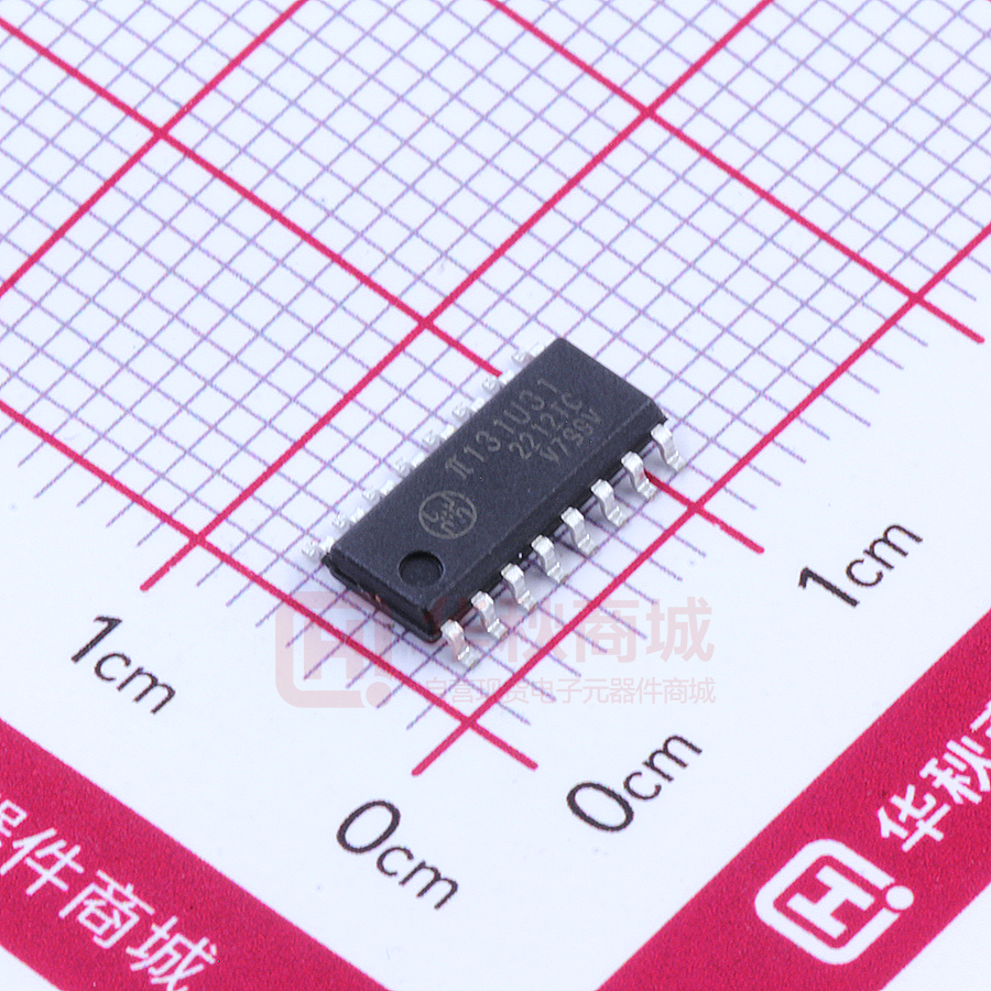

    增强型ESD 3.0kVrms/6.0kVrms 150Kbps双通道数字隔离器
π131U31 数据手册
2Pai Semi 增强 ESD 功能,3.0kV/5.0kV rms 隔离电压 150kbps 三通道数字隔离器 π130U/π131U 产品手册 特性 超低功耗: 0.62mA/通道(150Kbps 时) 高速率: 150kbps 高 CMTI 值: 250kV/µs 对辐射和传导噪声的高抗干扰能力 隔离电压: π13xx3x: 交流 3000Vrms π13xx6x: 交流 5000Vrms 增强 ESD 防护能力: ESDA/JEDEC JS-001-2017 HBM 模式±8kV 安规认证: UL 认证编号: E494497 符合 UL1577 标准 3000V/5000VRMS 隔离电压 CSA 器件验收通知 5A VDE 认证编号: 40053041/40052896 最大重复峰值隔离电压 565V/1200V,符合 DIN VDE V 0884-11:2017-01 符合 GB4943.1-2011 的 CQC 认证 3V 至 5.5V 电平转换 宽温度范围: -40℃~125℃ 符合 RoHS 要求的 NB SOIC-16,WB SOI-16,SSOP16 封装 离耐压等级和 DC 到 600Mbps 信号传输。该系列产品支持 3.0V 到 5.5V 的工作电压,并支持 3.0V 到 5.5V 信号电平转换。当输入 电源不供电或无输入信号,输出电源供电正常的情况下,隔离 器输出默认电平。 功能框图 π130X3X 1 16 VDD2 2 15 GND2 VOA VIA 3 14 VOA OB V VIB 4 13 VOB 12 VOC VIC 5 12 VOC 6 11 NC NC 6 11 NC NC 7 10 EN2 9 GND2 1 16 VDD2 2 15 GND2 VIA 3 14 VIB 4 13 VIC 5 NC NC 7 10 NC GND1 8 9 GND2 π131X3X Rev.1.8 荣湃半导体提供的信息被认为是准确和可靠的。但荣湃半导体对使用它或因使用它可能导致的任何专 利侵权或第三方其他权利不承担任何责任。规格如有更改,恕不另行通知。荣湃半导体的任何专利或 专利权均不以暗示或其他方式授予任何许可。 商标和注册商标是其各自所有者的财产。 8 VDD1 1 16 VDD 2 GND1 2 15 GND 2 π131X6X VDD1 1 16 VDD2 2 15 GND2 VIA 3 14 VOA VIA 3 14 VOA VIB 4 13 VOB VIB 4 13 VOB VOC 5 12 V IC VOC 5 12 V IC NC 6 11 NC NC 6 11 NC NC 7 10 NC EN1 7 10 EN2 GND1 8 9 GND2 8 9 GND 2 GND1 图 1.π130xxx/π131xxx 功能框图 通用多通道隔离 工业现场总线隔离 工业自动化系统 隔离式开关电源 隔离 ADC,DAC 电机控制 π1xxxxx 系列数字隔离器产品是荣湃半导体设计的产品,包含数 百种型号。基于荣湃半导体独有的 iDivider®技术和成熟的标 准半导体 CMOS 工艺,π1xxxxx 系列数字隔离器具有出色的性能特 征和可靠性,整体性能优于光耦和基于其他原理的数字隔离器 产品。 智能分压技术(iDivider®技术)是荣湃半导体发明的新一代数字 隔离器技术。智能分压技术(iDivider®技术)利用电容分压原理, 在不需要调制和解调的情况下,实现电压信号跨越隔离介质精 准传输。 荣湃半导体数字隔离器 π1xxxxx 系列产品传输通道间彼此独立, 可实现多种传输方向的配置,可实现 1.5kV rms 到 5.0kV rms 隔 GND1 GND1 应用 概述 π130X6X VDD1 GND1 VDD1 GND1 VDD1 VDD2 CIN COUT 0.1uF 0.1uF 1 2 3 4 5 6 7 8 VIN_A VIN_B VIN_C VDD1 GND1 VIA VIB VIC NC NC GND1 VDD2 GND2 VOA VOB VOC NC NC GND2 GND1 16 15 14 13 12 11 10 9 VOUT_A VOUT_B VOUT_C GND2 图 2.π130x3x 应用简图 上海市浦东新区博霞路 22 号 307-309 室,201203 021-50850681 荣湃半导体(上海)有限公司,版权所有。 http://www.rpsemi.com/ 产品手册 π130U/π131U 管脚定义和功能描述 表 1. π130Uxx 管脚定义和功能描述 管脚 名称 描述 1 VDD1 隔离器原边供电电源 2 GND1 隔离器原边供电电源参考地 3 VIA 输入 A 4 VIB 输入 B 5 VIC 输入 C 6 NC 空管脚 7 NC 空管脚 8 GND1 隔离器原边供电电源参考地 9 GND2 隔离器副边供电电源参考地 π130U3X 器件此管脚为空。 图 3.π130Uxx 管脚定义 π130U6X 器件此管脚为输出使能管脚。当 EN2 为高电平或者不 接任何信号时,VOA、VOB、VOC 允许输出;当 EN2 为低电平时, VOA、VOB、VOC 为高阻态。 10 NC/EN2 11 NC 空管脚 12 VOC 输出 C 13 VOB 输出 B 14 VOA 输出 A 15 GND2 隔离器副边供电电源参考地 16 VDD2 隔离器副边供电电源 表 2.π131Uxx 管脚定义和功能描述 管脚 名称 描述 1 VDD1 隔离器原边供电电源 2 GND1 隔离器原边供电电源参考地 3 VIA 输入 A 4 VIB 输入 B 5 VOC 输出 C 6 NC 空管脚 π131U3X 器件此管脚为空。 π131U6X 器件此管脚为输出使能管脚。当 EN1 为高电平或者不 接任何信号时,VOC 允许输出;当 EN1 为低电平时, VOC 为高阻 态。 7 NC/EN1 8 GND1 隔离器原边供电电源参考地 9 GND2 隔离器副边供电电源参考地 图 4.π131Uxx 管脚定义 π131U3X 器件此管脚为空。 π131U6X 器件此管脚为输出使能管脚。当 EN2 为高电平或者不 接任何信号时,VOA、VOB 允许输出;当 EN2 为低电平时,VOA、 VOB 为高阻态。 10 NC/EN2 11 NC 空管脚 12 VIC 输入 C 13 VOB 输出 B 14 VOA 输出 A 15 GND2 隔离器副边供电电源参考地 16 VDD2 隔离器副边供电电源 Rev. 1.8 | Page 2 of 17 产品手册 π130U/π131U 绝对最大额定值 4 表 3.绝对最大额定值 TA = 25°C, 除非另有说明. 参数 绝对最大额定值 供电电压(VDD1-GND1, VDD2-GND2) 输入信号电压 −0.5 V ~ +7.0 V −0.5 V ~ VDDx + 0.5 V (VIA, VIB)1 输出电压(VOA, VOB)1 −0.5 V ~ VDDx + 0.5 V 原边每通道输出平均电流(IO1) −10 mA ~ +10 mA 副边每通道输出平均电流(IO2) −10 mA ~ +10 mA 共模瞬变抗扰度 CMTI 3 −300 kV/µs to +300 kV/µs 存储温度范围 TST −65°C ~ +150°C 工作环境温度范围 TA −40°C ~ +125°C 说明: 1V DDx 是原边或副边电源 VDD,其中 x=1 或 2。 2 有关不同温度下允许的最大额定电流值,请参见“图 5” 。 3 共模瞬变抗扰度 CMTI 的测量方法请参见“图 12” 4 应力达到或超过绝对最大额定值列出的参数可能会导致设备永久损坏。 这些只是应力额定值,不暗示在这些或任何其他超出本规范操作部分指示的条 件下的功能运行。超出最大操作条件的长时间操作可能会影响产品的可靠性。 推荐工作条件 表 4.推荐工作条件 参数 供电电压 输入信号高电平 输入信号低电平 输出高时输出电流 输出低时输出电流 通信速率 结温 环境温度 符号 VDDx 1 VIH VIL IOH IOL 最小值 3 0.7*VDDx1 0 -6 典型值 最大值 5.5 VDDx1 0.3*VDDx1 6 150 150 125 0 -40 -40 TJ TA 单位 V V V mA mA kbps ℃ ℃ 说明: 1 VDDx 是原边或副边电源 VDD,其中 x=1 或 2。 真值表 表 5. π130U3x/π131U3x 真值表 VIx 输入 1 低电平 高电平 开路 任意状态 4 任意状态 4 VDDI 状态 1 VDDO 状态 1 供电正常 2 供电正常 供电正常 2 供电正常 2 未供电 3 供电正常 2 Vox 输出 1 Vox 输出 1 测试条件/说明 (默认输出低电平型号器件) (默认输出高电平型号器件) 2 低电平 低电平 正常工作状态 供电正常 2 高电平 高电平 正常工作状态 供电正常 2 低电平 高电平 默认输出 供电正常 2 低电平 高电平 默认输出 高阻 高阻 未供电 3 说明: 1 V /V 是给定通道(A 或 B)的输入/输出信号。 V /V Ix Ox DDI DDO 是此给定通道的输入/输出信号侧的电源电压。 2 正常供电是指 VDDx≥ 2.95V 3 未供电指 VDDx < 2.30V 4 实际应用时输入信号(VIx)必须处于低电平状态,以避免通过其 ESD 保护电路为给定的 VDDI1 供电。 Rev. 1.8 | Page 3 of 17 5 产品手册 5 如果 π130U/π131U VDDI 进入未供电状态,则通道会在大约 1us 后输出默认逻辑信号。 如果 VDDI 进入上电状态,则通道会在大约 3us 之后输出输入状态逻辑信号。 表 6. π130U6x/π131U6x 真值表 1 EN1/2 状态 VDDI 状态 1 低电平 高电平 或 不连接 供电正常 高电平 高电平 或 不连接 VIx 输入 任意状态 VDDO 状态 1 2 供电正常 供电正常 2 低电平 供电正常 高电平 或 不连接 供电正常 高电平 或 不连接 未供电 3 低电平 未供电 3 4 开路 任意状态 4 任意状态 4 任意状态 4 任意状态 4 供电正常 Vox 输出 1 Vox 输出 1 测试条件/说明 (默认输出低电平型号器件) (默认输出高电平型号器件) 2 低电平 低电平 正常工作状态 供电正常 2 高电平 高电平 正常工作状态 2 供电正常 2 高阻 高阻 禁止输出 2 供电正常 2 低电平 高电平 默认输出 5 供电正常 2 低电平 高电平 默认输出 5 供电正常 2 高阻 高阻 高阻 高阻 2 未供电 3 说明: 1 VIx/VOx 是给定通道(A 或 B)的输入/输出信号。 VDDI/VDDO 是此给定通道的输入/输出信号侧的电源电压。 2 正常供电是指 3 未供电指 VDDx≥ 2.95V VDDx < 2.30V 4 实际应用时输入信号(V )必须处于低电平状态,以避免通过其 Ix 5 如果 1 ESD 保护电路为给定的 VDDI 供电。 VDDI 进入未供电状态,则此通道会在大约 1us 后输出默认逻辑信号。 如果 VDDI 进入上电状态,则此通道会在大约 3us 之后输出输入状态逻辑信号。 规格书 电气特性 表 7.π13xU3x 开关特性 VDD1 - VGND1 = VDD2 - VGND2 = 3.3VDC±10% 或 5VDC±10%, TA=25°C, 除非另有说明。 参数 符号 最小值 典型值 最大值 最小脉冲宽度 PW 最大数据速率 6.5 150 传输延时 1,4 PWD 输出信号上升/下降时间 4 tr/tf 共模瞬变抗扰度 CMTI 3 ESD(HBM -人体模型) 测试条件/说明 us 在脉冲宽度失真(PWD)限制内 Kbps 在脉冲宽度失真(PWD)限制内 3.0 4.5 us 5VDC 供电时 3.2 4.8 us 3.3VDC 供电时 0 0.02 0.2 us 5VDC 供电时,tpHL 与 tpLH 最大差值。 0 0.02 0.2 us 3.3VDC 供电时,tpHL 与 tpLH 最大差值。 ns 参见图 9 tpHL, tpLH 脉宽失真 4 单位 1.5 250 ESD kV/µs ±8 VIN = VDDx2 或 0V, VCM = 1000 V。 kV 说明: 1 tpLH 传输延时是从 VIx 信号上升沿的 50%水平至 VOx 信号上升沿的 50%水平的时间,tpHL 是从 VIx 信号下降沿的 50%水平至 VOx 信号下降沿的 50%水平的时间。参见图 10。 2 VDDx 是原边或副边电源 VDD,其中 x=1 或 2。 3 共模瞬变抗扰度 CMTI 的测量方法参见图 12。 4 tr 是从 VIx 信号上升沿的 10%水平至上升沿的 90%水平的时间,tf 是从 VIx 信号下降沿的 90%水平至 10%水平的时间。 表 8.π13xU6x 开关特性 VDD1 - VGND1 = VDD2 - VGND2 = 3.3VDC±10% 或 5VDC±10%, TA=25°C, 除非另有说明。 参数 符号 最小值 典型值 最大值 最小脉冲宽度 最大数据速率 PW 6.5 150 Rev. 1.8 | Page 4 of 17 单位 测试条件/说明 us 在脉冲宽度失真(PWD)限制内 Kbps 在脉冲宽度失真(PWD)限制内 产品手册 π130U/π131U 传输延时 1,4 tpHL, tpLH 脉宽失真 4 PWD 输出信号上升/下降时间 4 2.5 4.5 us 5VDC 供电时 2.7 4.8 us 3.3VDC 供电时 0 0.02 0.2 us 5VDC 供电时,tpHL 与 tpLH 最大差值。 0 0.02 0.2 us 3.3VDC 供电时,tpHL 与 tpLH 最大差值。 ns 参见图 9 tr/tf 1.5 共模瞬变抗扰度 3 CMTI ESD(HBM -人体模型) ESD 250 VIN = VDDx2 或 0V, VCM = 1000 V。 kV/µs ±8 kV 说明: 1 tpLH 传输延时是从 VIx 信号上升沿的 50%水平至 VOx 信号上升沿的 50%水平的时间,tpHL 是从 VIx 信号下降沿的 50%水平至 VOx 信号下降沿的 50%水平的时间。参见图 10。 2 VDDx 是原边或副边电源 VDD,其中 x=1 或 2。 3 共模瞬变抗扰度 CMTI 的测量方法参见图 12。 4 tr 是从 VIx 信号上升沿的 10%水平至上升沿的 90%水平的时间,tf 是从 VIx 信号下降沿的 90%水平至 10%水平的时间。 表 9.直流特性 VDD1 - VGND1 = VDD2 - VGND2 = 3.3VDC±10% 或 5VDC±10%, TA=25°C, 除非另有说明。 参数 符号 最小值 典型值 输入信号高电平电压阈值 VIT+ 输入信号低电平电压阈值 VIT- 高电平输出时电压 VOH 1 低电平输出时电压 VOL 每通道输入电流 IIN 0.6*VDDx 0.3* VDDX1 最大值 1 0.7*VDDx 单位 1 测试条件/说明 V 0.4* VDDX1 V VDDx − 0.1 VDDx V −20 µA 输出电流 VDDx − 0.2 VDDx − 0.1 V −2 mA 输出电流 0 0.1 V 20 µA 输出电流 0.1 0.2 V 2 mA 输出电流 −10 0.5 10 µA 0 V ≤ 信号电压 ≤ VDDX1 VDDxUV+ 2.45 2.75 2.95 V VDDx 欠电压阈值(电压下降) VDDxUV− 2.30 2.60 2.75 V VDDx1 欠压阈值迟滞 VDDxUVH VDDx 欠电压阈值(电压上升) 1 1 0.15 V 说明: 1 VDDx 是原边或副边电源 VDD,其中 x=1 或 2。 表 10.静态供电电流 VDD1 - VGND1 = VDD2 - VGND2 = 3.3VDC±10% 或 5VDC±10%, TA=25°C, CL = 0pF, 除非另有说明。 型号 π130U3x π131U3x 符号 最小值 典型值 最大值 单位 IDD1 (Q) IDD2 (Q) IDD1 (Q) IDD2 (Q) IDD1 (Q) IDD2 (Q) IDD1 (Q) IDD2 (Q) IDD1 (Q) IDD2 (Q) IDD1 (Q) IDD2 (Q) IDD1 (Q) IDD2 (Q) IDD1 (Q) IDD2 (Q) 0.28 1.12 0.11 1.21 0.21 1.10 0.10 1.19 0.56 0.85 0.49 0.85 0.51 0.81 0.48 0.84 0.35 1.40 0.14 1.51 0.27 1.38 0.13 1.49 0.70 1.06 0.61 1.07 0.63 1.01 0.61 1.05 0.45 1.83 0.18 1.96 0.35 1.79 0.17 1.94 0.90 1.38 0.79 1.39 0.82 1.32 0.79 1.37 mA mA mA mA mA mA mA mA mA mA mA mA mA mA mA mA Rev. 1.8 | Page 5 of 17 测试条件 供电电压 输入信号 π13xUx1 低电平 0V π13xUx0 高电平 5V 5VDC π13xUx1 高电平 5V π13xUx0 低电平 0V π13xUx1 低电平 0V π13xUx0 高电平 3.3V 3.3VDC π13xUx1 高电平 3.3V π13xUx0 低电平 0V π13xUx1 低电平 0V π13xUx0 高电平 5V 5VDC π13xUx1 高电平 5V π13xUx0 低电平 0V π13xUx1 低电平 0V π13xUx0 高电平 3.3V 3.3VDC π13xUx1 高电平 3.3V π13xUx0 低电平 0V 产品手册 型号 π130U6x π131U6x π130U/π131U 符号 最小值 典型值 最大值 单位 IDD1 (Q) IDD2 (Q) IDD1 (Q) IDD2 (Q) IDD1 (Q) IDD2 (Q) IDD1 (Q) IDD2 (Q) IDD1 (Q) IDD2 (Q) IDD1 (Q) IDD2 (Q) IDD1 (Q) IDD2 (Q) IDD1 (Q) IDD2 (Q) 0.28 1.12 0.10 1.21 0.21 1.10 0.09 1.19 0.56 0.85 0.49 0.85 0.51 0.81 0.48 0.84 0.47 1.59 0.13 1.71 0.30 1.53 0.11 1.66 0.81 1.14 0.63 1.11 0.68 1.05 0.60 1.08 0.59 2.06 0.16 2.22 0.40 1.99 0.14 2.15 1.05 1.47 0.81 1.44 0.89 1.36 0.78 1.40 mA mA mA mA mA mA mA mA mA mA mA mA mA mA mA mA 表 11.总电源电流与数据吞吐量(CL = 0pF) VDD1 - VGND1 = VDD2 - VGND2 = 3.3VDC±10% 或 5VDC±10%, TA=25°C, CL = 0pF, 除非另有说明。 2Kbps 50Kbps 型号 符号 最小值 π130U3x π131U3x π130U6x π131U6x 典型值 最大值 IDD1 0.24 IDD2 最小值 典型值 最大值 0.36 0.24 1.45 2.18 IDD1 0.18 IDD2 最小值 测试条件 供电电压 输入信号 π13xUx1 低电平 0V π13xUx0 高电平 5V 5VDC π13xUx1 高电平 5V π13xUx0 低电平 0V π13xUx1 低电平 0V π13xUx0 高电平 3.3V 3.3VDC π13xUx1 高电平 3.3V π13xUx0 低电平 0V π13xUx1 低电平 0V π13xUx0 高电平 5V 5VDC π13xUx1 高电平 5V π13xUx0 低电平 0V π13xUx1 低电平 0V π13xUx0 高电平 3.3V 3.3VDC π13xUx1 高电平 3.3V π13xUx0 低电平 0V 150Kbps 单位 典型值 最大值 0.36 0.25 0.38 mA 1.47 2.21 1.49 2.24 mA 0.27 0.18 0.27 0.18 0.27 mA 1.41 2.12 1.42 2.13 1.43 2.15 mA IDD1 0.60 0.90 0.61 0.92 0.62 0.93 mA IDD2 1.05 1.58 1.07 1.61 1.09 1.64 mA IDD1 0.55 0.83 0.56 0.84 0.57 0.86 mA IDD2 1.03 1.55 1.05 1.58 1.07 1.61 mA IDD1 0.28 0.42 0.28 0.42 0.29 0.43 mA IDD2 1.58 2.37 1.58 2.37 1.60 2.39 mA IDD1 0.19 0.29 0.20 0.29 0.20 0.30 mA IDD2 1.53 2.30 1.54 2.31 1.55 2.32 mA IDD1 0.71 1.07 0.72 1.08 0.73 1.09 mA IDD2 1.13 1.69 1.13 1.70 1.14 1.71 mA IDD1 0.64 0.96 0.64 0.96 0.65 0.97 mA IDD2 1.07 1.60 1.07 1.60 1.08 1.61 mA 供电电压 绝缘和安全相关规格 表 12.绝缘规格 参数 符号 额定绝缘电压 最小外部气隙(电气间隙) L (CLR) 数值 π13xU3x π13xU6x 单位 测试条件/说明 3000 5000 Vrms 持续 1 分钟 ≥4 ≥8 mm 测量输入端至输出端,空气最短距离 Rev. 1.8 | Page 6 of 17 5VDC 3.3VDC 5VDC 3.3VDC 5VDC 3.3VDC 5VDC 3.3VDC 产品手册 π130U/π131U 参数 符号 最小外部路径(爬电距离) L (CRP) 最小内部间隙(内部间隙) 路径阻抗(相比漏电起痕指数) CTI 材料组别 数值 π13xU3x π13xU6x 单位 测试条件/说明 ≥4 ≥8 mm 测量输入端至输出端,沿壳体最短距离 ≥11 ≥21 µm 隔离距离 >400 >400 V II II DIN EN 60112 (VDE 0303-11):2010-05 IEC 60112:2003 + A1:2009 封装特性 表 13.封装特性 参数 符号 电阻 (输入对输出)1 电容 (输入对输出)1 输入电容 2 IC 结至空气热阻 RIO CIO CI θJA 典型值 π13xU3x π13xU6x 1011 1.5 3 100 1011 1.5 3 45 单位 测试条件/说明 Ω pF pF °C/W f=1MHz f=1MHz 热电偶位于封装底面中心 说明: 1 该器件被认为是两端器件。将 VDD1 一侧的所有端子短接在一起作为一端,将 VDD2 一侧所有端子短接在一起作为另一端 。 2 指从输入信号引脚到电源地之间的电容值。 法规信息 关于特定通过隔离栅的波形和绝缘水平下的推荐最大工作电压,请参见表 14。 表 14.法规信息 法规 UL VDE CQC π13xU3x π13xU6x UL1577 器件认可程序认可 1 单一/基本保护,3000 Vrms 隔离电压 文件(E494497) DIN VDE V 0884-11:2017-012 基本绝缘:VIORM =565 V 峰值, VIOSM = 3615 V 峰值 文件(40053041) UL1577 器件认可程序认可 1 单一/基本保护,5000 Vrms 隔离电压 文件(E494497) DIN VDE V 0884-11:2017-012 基本绝缘:VIORM = 1200 V 峰值, VIOSM = 5000 V 峰值 文件(40052896) 符合 CQC11-471543-2012、GB4943.1-2011 标准 基本绝缘:500Vrms (707V 峰值)最大工作电压 加强绝缘:250Vrms (353V 峰值)最大工作电压 NB SOIC-16 文件(CQC20001260212) SSOP16 文件(CQC20001260213) 符合 CQC11-471543-2012、GB4943.1-2011 标准 基本绝缘:845Vrms (1200V 峰值)最大工作电压 加强绝缘:422Vrms (600V 峰值)最大工作电压 WB SOIC-16 文件(CQC20001260258) 说明: 1 根据 UL 1577,通过施加≥3600 V rms 的绝缘测试电压 1 秒钟,对每个 π1xxE3x 进行证明测试; 通过施加≥6000 V rms 的绝缘测试电压 1 秒钟,对每个 π1xxE6x 进行证明测试 2 根据 DIN V VDE V 0884-11,对每个 π1xxE3x 进行绝缘测试,并施加≥ 848 V 峰值的绝缘测试电压 1 秒钟(局部放电阈值= 5 pC) ; 每个 π1xxE6x 经过≥1800V 峰值 的证明测试 1 秒钟。 DIN V VDE V 0884-11(VDE V 0884-11)隔离特性 表 15. VDE 隔离特性 描述 测试条件/说明 符号 特性 π13xU3x π13xU6x 额定电源电压≤ 150 V rms I 至 IV I 至 IV 额定电源电压≤ 300 V rms 额定电源电压≤ 400 V rms I 至 III I 至 III I 至 III I 至 III DIN VDE 0110 装置分类 Rev. 1.8 | Page 7 of 17 单位 产品手册 π130U/π131U 描述 测试条件/说明 符号 特性 单位 π13xU3x π13xU6x 40/105/21 40/105/21 2 2 VIORM 565 1200 V 峰值 Vpd (m) 848 1800 V 峰值 678 1440 V 峰值 678 1440 V 峰值 VIOTM 4200 7071 V 峰值 VIOSM 3615 5000 V 峰值 最大安全温度 TS 150 150 °C 25℃下最大耗散功率 PS 1.67 2.78 W RS >109 >109 Ω 环境分类 污染等级(DIN VDE 0110,表 1) 最大重复峰值隔离电压 输入至输出测试电压,方法 b1 VIORM × 1.5 = Vpd (m), 100% 产品测试, tini = tm = 1s, 局部放电 < 5pC 输入至输出测试电压,方法 a 跟随环境测试,子类 1 VIORM × 1.2 = Vpd (m), tini = 60s, tm = 10s, 局部放电 < 5pC 跟随输入和/或安全测试,子 类 2 和子类 3 VIORM × 1.2 = Vpd (m), tini = 60s, tm = 10s, 局部放电 < 5pC Vpd (m) 最高允许过压 基本绝缘浪涌(冲击)电压 安全限值 在 TS 的绝缘电阻 1 依据 1.2/50us 组合波,VTEST = 1.3 × VIOSM (验证测试)1 发生故障时允许的最大值(参见图 5) VIO = 500 V DIN V VDE V 0884-11, π1xxx3x 器件可通过 4700V 浪涌电压验证测试,π1xxx6x 器件可通过 6500V 浪涌电压验证测试。 温度特性曲线 图 5.热降额曲线,依据 DIN V VDE V 0884-11 的安全限值与环境温度的关系(左: π13xU3x; 右: π13xU6x) Rev. 1.8 | Page 8 of 17 产品手册 π130U/π131U 3.00 3.5 3 2.80 传播延时(us) 供电欠电压阈值(V) 2.90 2.70 2.60 2.50 2.40 VDDxUV+(V) 2.30 2.5 2 1.5 tpHL(us)@3.3V 1 tpLH(us)@3.3V 0.5 tpHL(us)@5.0V VDDxUV-(V) 2.20 -40 -25 -10 5 20 35 50 65 80 95 110 125 tpLH(us)@5.0V 0 -40 -25 -10 5 空气温度(℃) 图 6.UVLO vs. 空气温度 20 35 50 65 80 95 110 125 空气温度(℃) 图 7.π13xU3x 传输延时 vs. 空气温度 3.5 3 传播延时(us) 2.5 2 1.5 tpHL(us)@3.3V 1 tpLH(us)@3.3V 0.5 tpHL(us)@5.0V tpLH(us)@5.0V 0 -40 -25 -10 5 20 35 50 65 80 95 110 125 空气温度(℃) 图 8.π13xU6x 传输延时 vs. 空气温度 时序特性测试信息 图 9.传输时间波形测量 图 10.传输延迟时间波形测量 Rev. 1.8 | Page 9 of 17 产品手册 π130U/π131U 应用信息 概述 π1xxxxx 系列数字隔离器是基于荣湃半导体独特的智能分压 器技术(iDivider®技术)的产品。 智能分压器技术(iDivider®技术)是荣湃半导体发明的新一代 数字隔离器技术。它使用电容器分压器的原理,使信号直接通 过隔离介质传输,而无需对信号进行调制和解调。 与传统的光耦合技术、iCoupler 技术、OOK 技术相比, iDivider®技术是一种更简洁、更可靠的隔离信号传输技术,能显 著提高器件性能,在功耗、传输速率、抗干扰能力等方面有着 明显的优势。 π1xxxxx 系列数字隔离器数据通道是独立的,并具有多种配 置,额定电压范围为 1.5 kV rms 至 5.0 kV rms,数据速率从 DC 高 达 600Mbps。 π130Uxx/π131Uxx 是出色的 150Kbps 三通道数字隔离器,具 有增强的 ESD 能力。这些器件通过二氧化硅隔离层跨隔离栅传输 数据。这些器件的任一边电源电压范围为 3.0V 至 5.5V,可提供 3.3V 和 5V 逻辑电压转换。故障安全输出状态为低或高的型号请 参见《订购指南》 。 上。 推荐的旁路电容值在 0.1uF 至 10uF 之间。如果系统噪声太 大,或者为了增强系统的抗 ESD 能力,用户还可以在输入和输出 端串联电阻(50~300Ω)。 隔离器下方不推荐走线、过孔、敷设金属平面等,避免降 低爬电间距或电气间隙。 为了使信号返回回路的阻抗最小化,请将接地平面层直接 放在高速信号路径的下方,越近越好。返回路径将在最近的接 地层与信号路径之间耦合。保持适当的走线宽度,以控制传输 线阻抗。 为了减少上升时间的下降,请保持输入/输出信号走线的长 度尽可能短,使信号路径和返回路径上等效电感尽量小。 CMTI 测量 PCB 设计 图 12.共模瞬变抗扰度(CMTI)测量 π1xxxxx 系列数字隔离器的共模瞬变抗扰度(CMTI)需要在指 定的共模脉冲幅度(VCM)和指定的共模脉冲压摆率(dVCM/dt)以及其 他指定的测试或环境条件下测量。共模脉冲发生器(G1)能提供指 定幅度快速上升/下降和持续时间的共模脉冲,最大共模电转压 摆率(dVCM/dt)可以用于 π1xxxxx 数字隔离器的 CMTI 测量。共模脉 冲施加在 π1xxxxx 隔离器的一侧接地 GND1 和另一侧接地 GND2 之 间,并且应能够提供正向瞬变和负向瞬变。 图 11.推荐的印刷电路板布局 低 ESR 陶瓷旁路电容器必须连接在 VDD1 与 GND1 之间以及 VDD2 与 GND2 之间。旁路电容器应尽可能靠近隔离器放置在 PCB Rev. 1.8 | Page 10 of 17 产品手册 π130U/π131U 外形尺寸 图 13. NB SOIC-16 封装外形尺寸-尺寸单位(mm) 图 14. WB SOIC-16 封装外形尺寸-尺寸单位(mm) Rev. 1.8 | Page 11 of 17 产品手册 π130U/π131U 符号 A A1 A2 b c D E E1 e L θ 尺寸(单位 mm) 最小值 最大值 1.350 1.750 0.100 0.250 1.350 1.550 0.200 0.300 0.170 0.250 4.700 5.100 3.800 4.000 5.800 6.200 0.635(BSC) 0.400 1.270 0° 8° 尺寸(单位英寸) 最小值 最大值 0.053 0.069 0.004 0.010 0.053 0.061 0.008 0.012 0.007 0.010 0.185 0.200 0.150 0.157 0.228 0.244 0.025(BSC) 0.016 0.050 0° 8° 图 15. SSOP-16 封装外形尺寸 焊盘图案 16 脚窄体 SOIC 封装 [NB SOIC-16] 下图说明了 π1xxxxx 使用 16 引脚窄体 SOIC 封装时的推荐焊盘图案细节。 下表列出了图中所示尺寸的值。 图 16. 16 引脚窄体 SOIC 封装 [NB SOIC-16] 焊盘图案 表 16.16 引脚窄体 SOIC 封装 [NB SOIC-16] 焊盘图案尺寸 尺寸 特征 C1 Pad 列间距 E Pad 行间距 X1 Pad 宽 Y1 Pad 长 值 5.40 1.27 0.60 1.55 说明: 1.焊盘图案基于 IPC -7351 设计。 Rev. 1.8 | Page 12 of 17 单位 mm mm mm mm 产品手册 π130U/π131U 2.显示的所有特征尺寸均在最大材料条件下,并且假设制造公差为 0.05 毫米。 16 脚宽体 SOIC 封装 [WB SOIC-16] 下图说明了 π1xxxxx 使用 16 引脚宽体 SOIC 封装时的推荐焊盘图案细节。下表列出了图中所示尺寸的值。 图 17. 16 引脚宽体 SOIC 封装 [WB SOIC-16] 焊盘图案 表 17.16 引脚宽体 SOIC 封装 [WB SOIC-16] 焊盘图案尺寸 尺寸 特征 C1 Pad 列间距 E Pad 行间距 X1 Pad 宽 Y1 Pad 长 值 9.40 1.27 0.60 1.90 单位 mm mm mm mm 说明: 1.焊盘图案基于 IPC -7351 设计。 2.显示的所有特征尺寸均在最大材料条件下,并且假设制造公差为 0.05 毫米。 16 脚 SSOP 封装 下图说明了 π1xxxxx 使用 16 引脚 SSOP 封装时的推荐焊盘图案细节。下表列出了图中所示尺寸的值。 图 18. 16 引脚 SSOIC 封装 [16-Lead SSOP] 焊盘图案 表 18. 16 引脚 SSOIC 封装 [16-Lead SSOP]焊盘图案尺寸 尺寸 特征 C1 Pad 列间距 E Pad 行间距 X1 Pad 宽 Y1 Pad 长 值 5.40 0.635 0.40 1.55 说明: 1.焊盘图案基于 IPC -7351 设计。 2.显示的所有特征尺寸均在最大材料条件下,并且假设制造公差为 0.05 毫米。 Rev. 1.8 | Page 13 of 17 单位 mm mm mm mm 产品手册 π130U/π131U 顶层丝印图 第一行 πxxxxxx=产品型号 第二行 YY = 生产年份 WW = 生产周 ZZ=生产工厂制定的制造代码 第三行 XXXX, 没有特殊含义 图 19.产品丝印图 包装信息 16 脚窄体 SOIC 封装 [NB SOIC-16] 说明:芯片第一脚在象限 Q1。 图 20. 16 引脚窄体 SOIC 封装 [NB SOIC-16] 包装信息-尺寸单位(mm) 16 脚宽体 SOIC 封装 [WB SOIC-16] Rev. 1.8 | Page 14 of 17 产品手册 π130U/π131U 说明:芯片第一脚在象限 Q1。 图 21. 16 引脚宽体 SOIC 封装 [WB SOIC-16] 包装信息 16-Lead SSOP 图 22. 16 引脚宽体 SSOP 封装包装信息-尺寸单位(mm) 订购指南 表 19.型号列表 型号 1 工作温度 范围 −40~125°C −40~125°C −40~125°C −40~125°C −40~125°C −40~125°C −40~125°C −40~125°C −40~125°C −40~125°C −40~125°C −40~125°C VDD1 侧 输入路数 3 3 2 2 3 3 2 2 3 3 2 2 VDD2 侧 输入路数 0 0 1 1 0 0 1 1 0 0 1 1 耐压等级 (kV rms) 默认输出 电平 High Low High Low High Low High Low High Low High Low 封装描述 π130U31 3 NB SOIC-16 π130U30 3 NB SOIC-16 π131U31 3 NB SOIC-16 π131U30 3 NB SOIC-16 π130U61 5 WB SOIC-16 π130U60 5 WB SOIC-16 π131U61 5 WB SOIC-16 π131U60 5 WB SOIC-16 π130U31S 3 16-Lead SSOP π130U30S 3 16-Lead SSOP π131U31S 3 16-Lead SSOP π131U30S 3 16-Lead SSOP 说明: 1 型号 Pai1xxxxx 与型号 π1xxxxx 等同 2 潮敏等级,允许最高焊接温度 - 根据 JEDEC 行业标准分类的湿度敏感度等级,以及允许最高焊接温度。 3 最小订购数量为一卷数量。 Rev. 1.8 | Page 15 of 17 潮敏等级, 允许最高焊接温度 2 Level-3-260C-168 HR Level-3-260C-168 HR Level-3-260C-168 HR Level-3-260C-168 HR Level-3-260C-168 HR Level-3-260C-168 HR Level-3-260C-168 HR Level-3-260C-168 HR Level-3-260C-168 HR Level-3-260C-168 HR Level-3-260C-168 HR Level-3-260C-168 HR 最小订购/ 每卷数量 3 2500 2500 2500 2500 1500 1500 1500 1500 4000 4000 4000 4000 产品手册 π130U/π131U 产品命名规则 π (1)(2)(0)(A)(3)(0)(S) 产品 系列号: 1 总通 道数: 1,2,3,4,6 反向 通道数: 0,1,2,3 通信 速率: A=600Mbps E=200Mbps M= 10Mbps U=150kbps 隔离 电压: 1:1.5kVrms AC 3:3.0kVrms AC 6:5.0kVrms AC 默认 输出状 态: 0=Log ic Low 1=Log ic High 可选 型号: S:SSO P封装 Q:AEC-Q100 R:数字 光耦 注:型号 Pai1xxxxx 与型号 π1xxxxx 是等效的。 图 23.产品命名规则 免责声明 荣湃半导体尽量为客户提供最新、准确和深入的文档。但是,荣湃半导体对使用它或因使用它可能导致的任何专利侵权或第三 方其他权利不承担任何责任。特征数据,可用型号和提供的“典型”参数在不同的应用中可能并且确实有所不同。本文描述的应用 示例仅用于说明目的。荣湃半导体保留进行更改的权利,恕不另行通知,并且不对此处的产品信息,规格和说明进行任何限制,并 且对所包含信息的准确性或完整性不做任何保证。荣湃半导体不对使用此处提供的信息的后果承担任何责任。 商标和注册商标是其各自所有者的财产。本文档并不暗示或明示授予其设计或制造任何集成电路的版权许可。 201203 上海市浦东新区博霞路 22 号 307-309 室 021-50850681 荣湃半导体(上海)有限公司,版权所有。 http://www.rpsemi.com/ Rev. 1.8 | Page 16 of 17 产品手册 π130U/π131U 版本历史 版本 1.7 1.8 日期 2020/04/16 2021/05/17 页面 所有 第 1,5~10 页 变更记录 中文首次发布。与英文版本 1.7 版对应。 更新安规证书状态;增加 π1xxU6x 的传播延时、功耗。 Rev. 1.8 | Page 17 of 17
