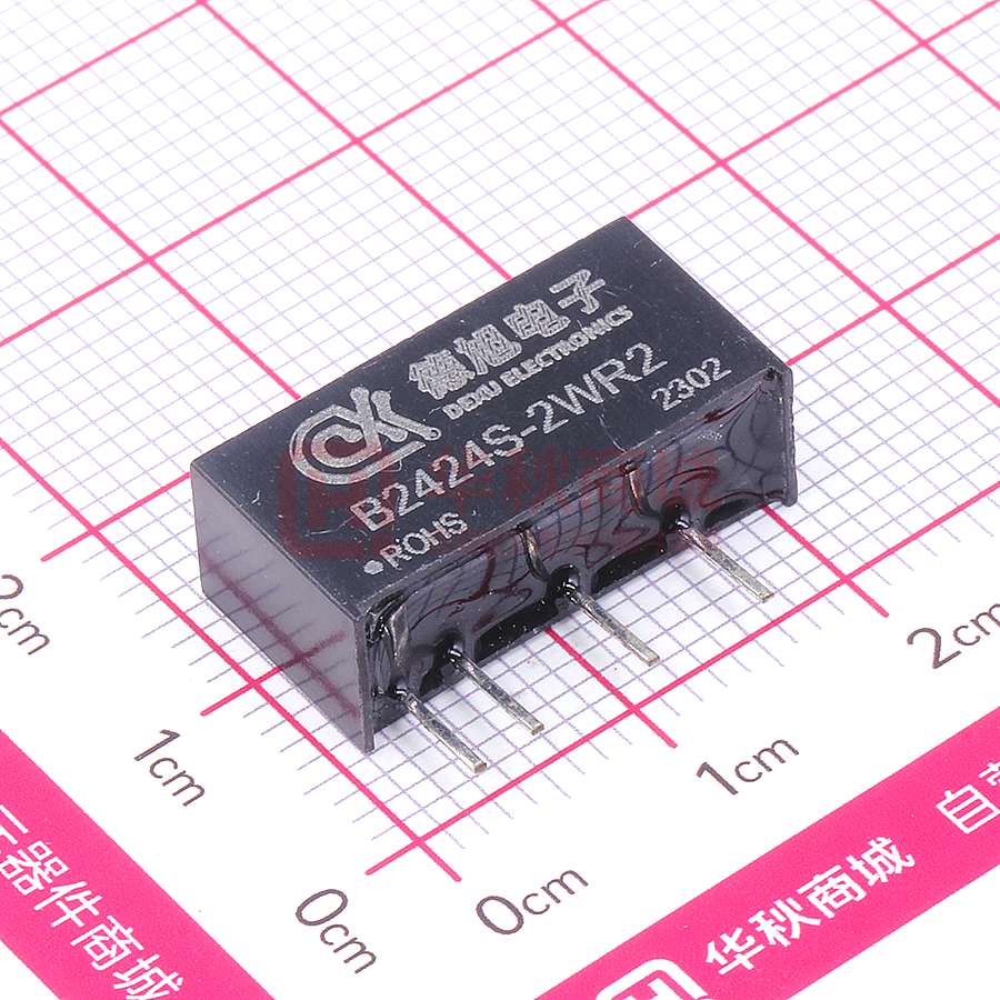

    输入电压(DC):21.6V~26.4V 输出电压:24V 输出电流(最大值):83mA
B2424S-2WR2 数据手册
DC-DC 电源产品规格书 专注于电源研发、生产、销售 B_S-2WR2 系列 2W,定电压输入隔离非稳压单路正输出 DC-DC 模块电源 ◆ 可持续短路保护 ◆ 隔离电压:1500VDC ◆ 小型 SIP 封装,高功率密度 ◆ 低纹波噪声 ◆ 使用时无需外加元件 ◆ 高效率,低损耗 B-S-2WR2 系列模块电源专门应对板上电源系统中需要产生一组与输入电源隔离的电源的应用 场景设计。该产品应用于:低频模拟电路、数字电路、继电器驱动电路、数据交换电路等。 选型表 输入电压 额定输出参数 效率(%_typ) 型号 最大容性负载 (μF) (标称值) 电流(mA) 电压(V) @满载 B0505S-2WR2 4.50-5.50 (5VDC) 400 4.75-5.15 81 1000 B0512S-2WR2 4.50-5.50 (5VDC) 166 11.64-12.24 85 470 400 4.75-5.15 83 1000 166 11.64-12.24 87 470 166 11.64-12.24 87 470 83 23.52-24.36 89 220 B1205S-2WR2 B1212S-2WR2 B2412S-2WR2 B2424S-2WR2 10.80-13.20 (12VDC) 21.6-26.40 (24VDC) 广州德旭电子科技有限公司 第1共6页 官方网址:www.dexuchina.cn 销售热线:400-901-0287 REV : A0-2018.12 DC-DC 电源产品规格书 专注于电源研发、生产、销售 产品特性 项目 负载调整率 工作条件 10%-100%负载 单位 Min Typ Max 5V 输出 -- 12 -- 12V 输出 -- 8 -- 24V 输出 -- 6 -- -- 100 150 mVp-p 1500 -- -- VDC -- 30 -- pF 1000 -- -- MΩ 纹波&噪声 20MHz 带宽@Vin_nom,100%负载 绝缘电压 输入-输出,60 秒@漏电流≤1mA 隔离电容 输入-输出,100KHz/0.1V 绝缘电阻 输入-输出,测试电压 500VDC 短路保护 / 开关频率 100%负载@Vin_nom 150 300 -- 工作环境温度 满足温度降额要求 -40 -- +85 存储温度 / -55 -- +125 存储湿度 / -- -- 95 产品工作温升 100%负载@Vin_nom,Ta=25℃ -- 35 -- 温漂系数 标称输入@100%负载 % 可持续,自恢复 KHz ℃ ±0.03 %RH %/℃ 手工焊接 370±10℃@3~5Sec 波峰焊焊接 260±10℃@5~10Sec 焊接温度 MTBF MIL-HDBK-217F@25℃ 冷却方式 / 自然空冷 外壳材料 / 黑色阻燃塑料外壳 重量 / 热插拔 / 广州德旭电子科技有限公司 第2共6页 2000 -- -- -- 2.5 -- Kh G 不支持 官方网址:www.dexuchina.cn 销售热线:400-901-0287 REV : A0-2018.12 DC-DC 电源产品规格书 专注于电源研发、生产、销售 特性曲线 产品使用注意事项 1、输入电压稳定性的考量: 产品在使用时要求输入电压比较稳定,输入电压的波动会导致输出电压的不稳定,如产品特性曲线章节 中“输出电压 VS 输入电压关系曲线” 所示。从图中可看出,在负载恒定的情况下,输出电压随着输入电压 的变化而变化。所以,要得到稳定的输出电压,必须确保输入电压的稳定。此产品适用于输入电压稳定或者 变化范围比较小的场合。 2、输出负载恒定性的考量: 产品使用过程中,输出负载的变化同样会引起输出电压的变化,如产品特性曲线章节中“输出电压 VS 负载关 系曲线” 所示。从图中可看出,在输入电压稳定的情况下,输出电压随着负载的变化而变化。在电源系统的 设计选型阶段,必须综合考虑模块电源的负载变化情况,根据实际电路中负载的变化范围来评估输出电压是 否满足设计要求。此产品适用于负载恒定或者变化范围比较小的场合。 广州德旭电子科技有限公司 第3共6页 官方网址:www.dexuchina.cn 销售热线:400-901-0287 REV : A0-2018.12 DC-DC 电源产品规格书 专注于电源研发、生产、销售 3、输出纹波和噪声的抑制/输出滤波电容的选择: 产品在使用时,输出端不需外加电容即可正常使用。若要进一步减小产品的输出纹波和噪声,可在产品 的输出端外加滤波电容。但必须注意,输出端不能加大容量的电解电容,过大容量的电解电容可能会造成模 块的输出电压不能建立甚至会导致产品损坏;不同型号的输出端都有“最大容性负载”的要求,在使用时, 为了确保产品安全可靠地工作,在输出纹波和噪声满足要求的前提下,尽可能减小输出电容的容量。典型应 用电路请见设计参考章节。 4、防止产品热插拔测试或使用: 所谓热插拔通常是指在供电电源没有断开的情况下,把产品插到电路上或从电路上拔下。产品在使用或测试过程 中,不支持热插拔操作。因为在热插拔过程中,由于电流突变会产生高压尖峰,有可能导致产品损坏。另外一种情 况是在供电电源与产品输入端之间插入一个机械开关,通过机械开关来控制供电电源的通断。其实,机械开 关在通断操作时也会产生高压尖峰,也有可能导致产品损坏。产品在测试或使用过程中,任何会产出高压尖峰 的操作都不容忽视,需要采取措施,防止高压尖峰直接加到产品的输入端,可参考设计参考章节。 设计参考 1、 典型应用电路: 在实际的应用电路中,由于存在各种各样的干扰噪声,为了让产品稳定可靠地工作,通常需要在产品的输 入端外加合适的吸收电容;若要进一步减小输出纹波,可在输出端外加滤波电容,但容值不能太大,请见“产 品使用注意事项”章节。我们推荐使用高频低阻电解电容,为确保产品安全可靠工作,其容值可参考表 1。 推荐外接电容值(表 1) 注:在应用电路中,输出端的滤波电容一般靠近负载处;为了虑除高频噪声可在使用高频电解电容的基础上 增加一个 0.1uF 的瓷片电容。 2、负载动态变化较大的应用: 产品的输出电压会随着输出负载的变化而变化(请见“产品使用注意事项”章节),在负载动态变化较大 广州德旭电子科技有限公司 第4共6页 官方网址:www.dexuchina.cn 销售热线:400-901-0287 REV : A0-2018.12 DC-DC 电源产品规格书 专注于电源研发、生产、销售 的使用场合,为了维持输出电压在合理的范围内变化,可在输出端增加一个合适的电阻作为固定负载(俗称假 负载)。但这时需要注意,加在产品输出端的总负载(假负载+实际最大负载)不能超出产品的额定负载。其 电路如下图所示: 3、EMC 推荐电路(CLASS B): 外观尺寸及引脚功能 广州德旭电子科技有限公司 第5共6页 官方网址:www.dexuchina.cn 销售热线:400-901-0287 REV : A0-2018.12 DC-DC 电源产品规格书 专注于电源研发、生产、销售 注: 1. 2. 3. 4. 5. 6. 7. 8. 我司具体的包装信息请参考《德旭产品出货包装说明》; 若产品的工作负载低于最低负载要求,我司无法保证产品性能可以符合所有性能指标; 最大容性负载均在输入电压范围、满负载条件下测试; 除特殊说明外,本手册所有指标都在 Ta=25℃,湿度
