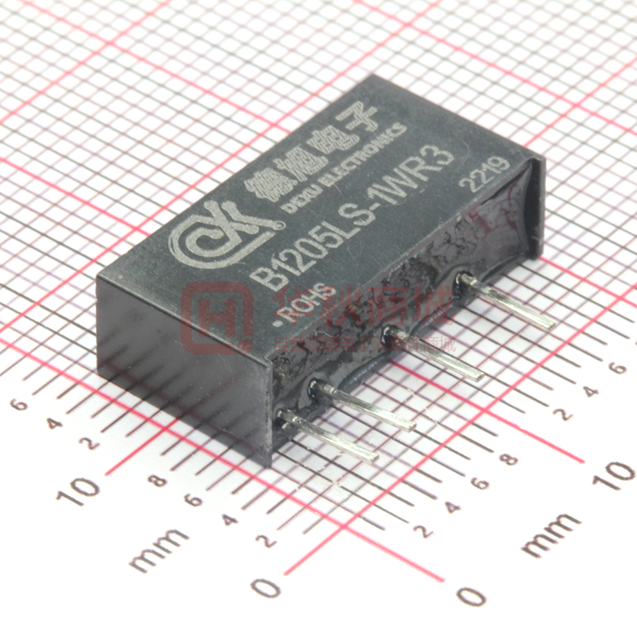

    输入电压(DC):10.8V~13.2V 输出电压:5V 输出电流(最大值):200mA
B1205LS-1WR3 数据手册
DC-DC 电源产品规格书 专注于电源研发、生产、销售 B_LS-1WR3 系列 DataSheet 1W,定电压输入隔离非稳压单路输出 DC-DC 模块电源      可持续短路保护 隔离电压:1500VDC 小型 SIP 封装,高功率密度 低纹波噪声 高效率,低损耗 此系列模块电源适用于输入电压稳定,输出负载变化不大,对输出电压的稳定度要求不高的场合。 选型表 输入 型号 输出 满载效率 (%_ Typ) 最大容性 负载 (uF) 电压额定值(VDC) 输出电压(Typ) 输出电流(Max) (范围值) (VDC) (mA) 2.97-3.63 (3.3VDC) 3.3 303 80 1000 5.0 200 80 1000 B0503LS-1WR3 3.3 303 80 1000 B0505LS-1WR3 5.0 200 81 1000 12 83 83 220 B0515LS-1WR3 15 67 83 220 B0524LS-1WR3 24 42 85 100 B1203LS-1WR3 3.3 303 80 1000 B1205LS-1WR3 5.0 200 82 1000 12 83 85 220 B1215LS-1WR3 15 67 85 220 B1224LS-1WR3 24 42 85 100 B2403LS-1WR3 3.3 303 80 1000 B2405LS-1WR3 5.0 200 83 1000 12 83 86 220 B2415LS-1WR3 15 67 86 220 B2424LS-1WR3 24 42 87 100 B0303LS-1WR3 B0305LS-1WR3 B0512LS-1WR3 B1212LS-1WR3 B2412LS-1WR3 广州德旭电子科技有限公司 第 1 共 15 页 4.50-5.50 (5VDC) 10.80-13.20 (12VDC) 21.6-26.40 (24VDC) 官方网址:www.dexuchina.cn 销售热线:400-901-0287 REV : A2-2021.10 DC-DC 电源产品规格书 专注于电源研发、生产、销售 输入特性 Min Typ Max 3.3V,5V 输出 -- 10 15 3.3V,5V 输出 -- 5 10 12V,15V 输出 -- 15 20 24V 输出 -- 10 15 3.3V,5V 输出 -- 5 10 12V,15V 输出 -- 5 10 24V 输出 -- 10 15 5V 输出 -- 5 10 12V,15V 输出 -- 5 10 24V 输出 -- 5 10 3.3V,5V 输入 -0.3 -- 8 12V 输入 -0.3 -- 20 24V 输入 -0.3 -- 30 项目 工作条件 3.3V 输入 5V 输入 输入电流(满载/空载) 12V 输入 24V 输入 输入冲击电压(1 秒) 输入滤波器 / 电容滤波 热插拔 / 不支持 单位 mA Vdc   输出特性 项目 输出电压精度 线性调整率 负载调整率 Min Typ Max 3.3V,5V 输出 -5 -- +3 12V,15V 输出 -3 -- +2 24V 输出 -2 -- +1 3.3V 输出 -- -- 1.5 其它电压输出 -- -- 1.2 3.3V,5V 输出 -- 10 20 12V,15V 输出 -- 6 15 24V 输出 -- 5 10 -- 50 100 工作条件 额定输入@满载 输入电压变化±1% 10%-100%负载 纹波&噪声 20MHz 带宽@Vin_nom,100%负载 输出短路保护 / 单位 % mVp-p 可持续,自恢复                       广州德旭电子科技有限公司 第 2 共 15 页 官方网址:www.dexuchina.cn 销售热线:400-901-0287 REV : A2-2021.10 DC-DC 电源产品规格书 专注于电源研发、生产、销售 其它特性 项目 工作条件 Min Typ Max 单位 绝缘电压 输入-输出,60 秒@漏电流≤1mA 1500 -- 1700 Vdc 绝缘电阻 输入-输出,测试电压 500VDC 1000 -- -- MΩ 隔离电容 输入-输出,100KHz/0.1V -- 30 -- pF 开关频率 100%负载@Vin_nom 200 -- 400 kHz 工作环境温度 满足产品特性曲线(四) -40 -- +85 产品工作温升 100%负载@Vin_nom,Ta=25℃ -- 25 -- -55 -- +125 存储温度 ℃ 存储湿度 无凝结 5 -- 95 %RH 温漂系数 标称输入@100%负载 -- ±0.03 -- %/℃ 焊接温度 手工焊接 370±10℃@3~5Sec 波峰焊焊接 260±10℃@5~10Sec MTBF MIL-HDBK-217F@25℃ 外壳材料 黑色阻燃塑料外壳 封装尺寸 19.6*6*10.10mm(L*W*H) 重量 2.0g(Typ) 冷却方式 自然空冷 2000 -- -- Kh   EMC 特性 EMI EMS 传导骚扰 CISPR32/EN55032 CLASS B 辐射骚扰 CISPR32/EN55032 CLASS B 静电放电 IEC/EN61000-4-2 Ari:±8kV,Contact:±6kV perf.criteria B 注:参考 EMC 推荐电路测试   产品特性曲线(一):输出电压与输入电压关系曲线                         广州德旭电子科技有限公司 第 3 共 15 页 官方网址:www.dexuchina.cn 销售热线:400-901-0287 REV : A2-2021.10 DC-DC 电源产品规格书 专注于电源研发、生产、销售                                                                                             广州德旭电子科技有限公司 第 4 共 15 页 官方网址:www.dexuchina.cn 销售热线:400-901-0287 REV : A2-2021.10 DC-DC 电源产品规格书 专注于电源研发、生产、销售                                                                                             广州德旭电子科技有限公司 第 5 共 15 页 官方网址:www.dexuchina.cn 销售热线:400-901-0287 REV : A2-2021.10 DC-DC 电源产品规格书 专注于电源研发、生产、销售 产品特性曲线(二):输出电压与负载关系曲线                                                                                           广州德旭电子科技有限公司 第 6 共 15 页 官方网址:www.dexuchina.cn 销售热线:400-901-0287 REV : A2-2021.10 DC-DC 电源产品规格书 专注于电源研发、生产、销售                                                                                             广州德旭电子科技有限公司 第 7 共 15 页 官方网址:www.dexuchina.cn 销售热线:400-901-0287 REV : A2-2021.10 DC-DC 电源产品规格书 专注于电源研发、生产、销售                     产品特性曲线(三):效率与负载关系曲线                                                                       广州德旭电子科技有限公司 第 8 共 15 页 官方网址:www.dexuchina.cn 销售热线:400-901-0287 REV : A2-2021.10 DC-DC 电源产品规格书 专注于电源研发、生产、销售                                                                                             广州德旭电子科技有限公司 第 9 共 15 页 官方网址:www.dexuchina.cn 销售热线:400-901-0287 REV : A2-2021.10 DC-DC 电源产品规格书 专注于电源研发、生产、销售                                           产品特性曲线(四):温度降额曲线                                             广州德旭电子科技有限公司 第 10 共 15 页 官方网址:www.dexuchina.cn 销售热线:400-901-0287 REV : A2-2021.10 DC-DC 电源产品规格书 专注于电源研发、生产、销售 产品特性曲线(五):电磁兼容性(传导骚扰)                                                                                           广州德旭电子科技有限公司 第 11 共 15 页 官方网址:www.dexuchina.cn 销售热线:400-901-0287 REV : A2-2021.10 DC-DC 电源产品规格书 专注于电源研发、生产、销售                         产品特性曲线(五):电磁兼容性(辐射骚扰)                                                                   广州德旭电子科技有限公司 第 12 共 15 页 官方网址:www.dexuchina.cn 销售热线:400-901-0287 REV : A2-2021.10 DC-DC 电源产品规格书 专注于电源研发、生产、销售                     x                        产品使用注意事项 1、输入电压稳定性的考量: 产品在使用时要求输入电压稳定,因为输入电压的波动会导致输出电压的不稳定,如“产品特性曲线(一)” 章节中“输出电压与输入电压关系曲线” 所示。从图中可看出,在负载恒定的情况下,输出电压随着输入电 压的变化而变化。所以,要得到稳定的输出电压,必须确保输入电压的稳定。此产品适用于输入电压稳定或者 变化范围比较小的场合。 2、输出负载恒定性的考量: 产品使用过程中,输出负载的变化同样会引起输出电压的变化,如“产品特性曲线(二)”章节中“输出电压与 输出负载关系曲线” 所示。从图中可看出,在输入电压稳定的情况下,输出电压随着输出电流的变化而变化。 在电源系统的设计选型阶段,必须综合考虑模块电源的负载变化情况,根据实际电路中负载的变化范围来评估 输出电压是否满足设计要求。此产品适用于负载恒定或者变化范围比较小的场合。 3、输出纹波和噪声的抑制/输出滤波电容的选择: 产品在使用时,输出端不需外加电容即可正常使用。若要进一步减小产品的输出纹波和噪声,可在产品的 输出端外加滤波电容。但必须注意,输出端不能加大容量的电解电容,过大容量的电解电容可能会造成模块的 输出电压不能建立甚至会导致产品损坏;不同型号的输出端都有“最大容性负载”的要求,在使用时,为了确 保产品安全可靠地工作,在输出纹波和噪声满足要求的前提下,尽可能减小输出电容的容量。典型应用电路请 见设计参考章节。 广州德旭电子科技有限公司 第 13 共 15 页 官方网址:www.dexuchina.cn 销售热线:400-901-0287 REV : A2-2021.10 DC-DC 电源产品规格书 专注于电源研发、生产、销售 4、防止产品热插拔测试或使用: 热插拔通常是指在供电电源没有断开的情况下,把产品插到电路上或从电路上拔下。产品在使用或测试过程中, 不支持热插拔操作。因为在热插拔过程中,由于电流突变会产生高压尖峰,有可能导致产品损坏。另外一种情况是 在供电电源与产品输入端之间插入一个机械开关,通过机械开关来控制供电电源的通断。机械开关在通断操作 时也会产生高压尖峰,也有可能导致产品损坏。产品在测试或使用过程中,任何会产出高压尖峰的操作都不容 忽视,需要采取措施,防止高压尖峰直接加到产品的输入端,可参考设计参考章节。 设计参考 1、典型应用电路: 在实际的应用电路中,由于存在各种各样的干扰噪声,为了让产品稳定可靠地工作,通常需要在产品的输 入端外加合适的吸收电容;若要进一步减小输出纹波,可在输出端外加滤波电容,但容值不能太大,请见“产 品使用注意事项”章节。我们推荐使用 MLCC 电容,为确保产品安全可靠工作,其容值可参考下表。 Vin Cin (MLCC) Vo Cout (MLCC) 3.3V 10uF/10V 3.3V 10uF/10V 5.0V 10uF/16V 5.0V 10uF/10V 12V 4.7uF/50V 12V/15V 4.7uF/25V 24V 4.7uF/50V 24V 2.2uF/50V 注:在应用电路中,输入、输出的滤波电容尽可能靠近产品引脚处;可在输入端增加使用 33uF/35V 高频低阻 的电解电容吸收来自供电端的浪涌电压尖峰。 2、负载动态变化较大的应用: 产品的输出电压会随着输出电流的变化而变化(请见“产品使用注意事项”章节),在负载动态变化较大 的使用场合,为了维持输出电压在合理的范围内变化,可在输出端增加一个合适的电阻作为固定负载(俗称假 负载)。但这时需要注意,加在产品输出端的总负载(假负载+实际最大负载)不能超出产品的额定负载。其 电路如下图所示: 广州德旭电子科技有限公司 第 14 共 15 页 官方网址:www.dexuchina.cn 销售热线:400-901-0287 REV : A2-2021.10 DC-DC 电源产品规格书 专注于电源研发、生产、销售 3、EMC 推荐电路(CLASS B):                 外观尺寸与引脚功能   注: 1. 2. 3. 4. 5. 6. 7. 8. 我司具体的包装信息请参考《德旭产品出货包装说明》; 若产品的工作负载低于最低负载要求,我司无法保证产品性能可以符合所有性能指标; 最大容性负载均在输入电压范围、满负载条件下测试; 除特殊说明外,本手册所有指标都在 Ta=25℃,湿度
