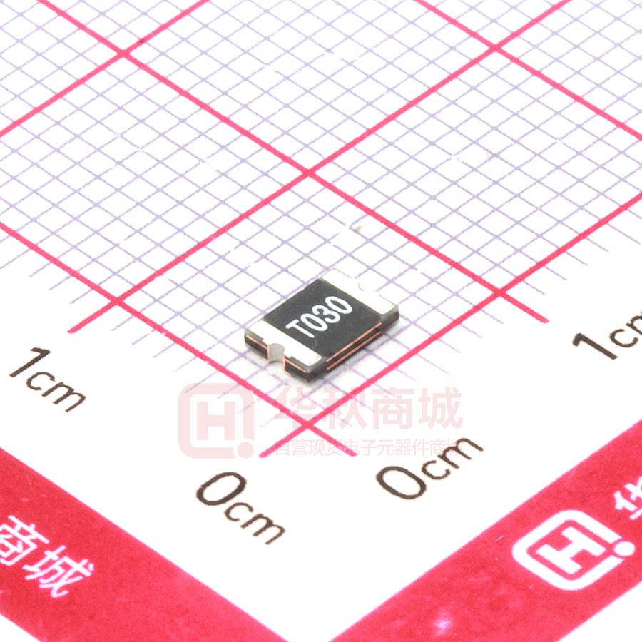

TLC-MSMD030 数据手册
Revision: A Date: 2018-04-24 Page No.: 1 OF 1 PPTC RESETTALBE 电路保护元器件专业制造商 FUSES MSMD1812 Series Features ◆ Surface Mount Devices ◆ Standard 4532mm(1812mils) footprint ◆ Surface mount packaging for automated assembly ◆ Compatible with Pb and Pb-free solder Re flow profiles. ◆ UL(E352136), C-UL(E352136), TUV(R50322001) ◆ RoHS, Reach, HF compliance Applications ◆ Over current and over temperature protection of automotive electronics ◆ PC motherboards, Hard disk driver, and PC peripherals ◆ POS Equipment ◆ USB port protection ◆ HDMI source protection 电气特性 : 保持电流 跳脱电流 最大电压 最大电流 最大动作时间 消耗功率 IH, (A) IT, (A) V max, (V) TLC-MSMD010 0.10 0.30 60 TLC-MSMD014 0.14 0.34 TLC-MSMD020 0.20 TLC-MSMD020/60 0.20 TLC-MSMD030 0.30 电阻范围(Ω) I max, (A) (A) (Sec.) Pd typ, (W) R min, R1 max, 10 0.5 1.50 0.8 0.700 15.00 60 10 1.5 0.15 0.8 0.400 6.50 0.40 30 10 8.0 0.20 0.8 0.750 5.00 0.40 60 10 1.5 0.15 0.8 0.400 6.000 0.60 30 10 8.0 0.10 0.8 0.300 3.000 P/N TLC-MSMD035 0.35 0.70 16 40 8.0 0.10 0.8 0.200 1.800 TLC-MSMD050 0.50 1.00 15 40 8.0 0.15 0.8 0.150 1.000 TLC-MSMD075 0.75 1.50 16 40 8.0 0.20 0.8 0.110 0.450 TLC-MSMD075/24 0.75 1.50 24 40 8.0 0.20 0.8 0.110 0.450 TLC-MSMD075/33 0.75 1.50 33 40 8.0 0.20 0.8 0.110 0.450 TLC-MSMD110 1.10 2.20 6 100 8.0 0.30 0.8 0.040 0.225 TLC-MSMD110/16 1.10 2.20 16 100 8.0 0.50 0.8 0.040 0.225 TLC-MSMD110/24 1.10 2.20 24 100 8.0 0.50 1.2 0.055 0.180 TLC-MSMD125 1.25 2.50 6 40 8.0 0.40 0.8 0.035 0.140 TLC-MSMD150 1.50 3.00 6 100 8.0 0.50 0.8 0.030 0.120 TLC-MSMD150/12 1.50 3.00 12 100 8.0 0.50 1.0 0.030 0.120 TLC-MSMD150/16 1.50 3.00 16 100 8.0 0.50 0.8 0.030 0.120 TLC-MSMD150/24 1.50 3.00 24 100 8.0 1.50 1.2 0.030 0.140 TLC-MSMD160 1.60 3.20 8 100 8.0 1.00 1.0 0.025 0.120 TLC-MSMD160/12 1.60 3.20 12 100 8.0 1.00 1.0 0.025 0.120 TLC-MSMD160/16 1.60 3.20 16 40 8.0 1.00 1.0 0.025 0.120 TLC-MSMD200 2.00 4.00 8 100 8.0 3.00 1.2 0.020 0.080 TLC-MSMD250/16 2.50 5.00 16 100 8.0 5.00 1.2 0.015 0.100 TLC-MSMD260 2.60 5.20 6 100 8.0 5.00 1.2 0.015 0.080 TLC-MSMD300 3.00 6.00 6 100 8.0 5.00 1.2 0.012 0.060 TEL: 86-0769-3892 0554 FAX: 86-0769-8793 2077 E-mail:sales@tlcet.com.cn Address:No.18,5th GaoLi Road,TangXia Town,DongGuan,GuangDong,P.R China 523710 Revision: A Date: 2018-04-24 Page No.: 1 OF 2 PPTC RESETTALBE 电路保护元器件专业制造商 FUSES MSMD1812 Series 产品尺寸 (U nit: mm) : Top and Bottom View Side View C A T020 T 020 B Manufacturer's Trademark Part Identification D A B C D Marking (标识) Min. Max. Min. Max. Min. Max. Min. TLC-MSMD010 T010 4.37 4.73 3.07 3.41 0.80 1.20 0.30 TLC-MSMD014 T014 4.37 4.73 3.07 3.41 0.80 1.20 0.30 P/N TLC-MSMD020 T020 4.37 4.73 3.07 3.41 0.80 1.20 0.30 TLC-MSMD020/60 T020 4.37 4.73 3.07 3.41 0.80 1.20 0.30 TLC-MSMD030 T030 4.37 4.73 3.07 3.41 0.80 1.20 0.30 TLC-MSMD035 T035 4.37 4.73 3.07 3.41 0.60 1.00 0.30 TLC-MSMD050 T050 4.37 4.73 3.07 3.41 0.60 1.00 0.30 TLC-MSMD075 T075 4.37 4.73 3.07 3.41 0.60 1.00 0.30 TLC-MSMD075/24 T075 4.37 4.73 3.07 3.41 0.60 1.00 0.30 TLC-MSMD075/33 T075 4.37 4.73 3.07 3.41 0.60 1.00 0.30 TLC-MSMD110 T110 4.37 4.73 3.07 3.41 0.60 1.00 0.30 TLC-MSMD110/16 T110 4.37 4.73 3.07 3.41 0.60 1.00 0.30 TLC-MSMD110/24 T110 4.37 4.73 3.07 3.41 0.80 1.20 0.30 TLC-MSMD125 T125 4.37 4.73 3.07 3.41 0.45 0.85 0.30 3.07 3.41 0.45 0.85 0.30 TLC-MSMD150 T150 4.37 4.73 TLC-MSMD150/12 T150 4.37 4.73 3.07 3.41 0.45 0.85 0.30 TLC-MSMD150/16 T150 4.37 4.73 3.07 3.41 0.45 0.85 0.30 3.07 3.41 1.20 1.70 0.30 TLC-MSMD150/24 T150 4.37 4.73 TLC-MSMD160 T160 4.37 4.73 3.07 3.41 0.45 0.85 0.30 TLC-MSMD160/12 T160 4.37 4.73 3.07 3.41 0.45 0.85 0.30 3.07 3.41 0.45 0.85 0.30 TLC-MSMD160/16 T160 4.37 4.73 TLC-MSMD200 T200 4.37 4.73 3.07 3.41 0.60 1.00 0.30 TLC-MSMD250/16 T250 4.37 4.73 3.07 3.41 0.60 1.00 0.30 TLC-MSMD260 T260 4.37 4.73 3.07 3.41 0.60 1.00 0.30 TLC-MSMD300 T300 4.37 4.73 3.07 3.41 0.60 1.00 0.30 TEL: 86-0769-3892 0554 FAX: 86-0769-8793 2077 E-mail:sales@tlcet.com.cn Address:No.18,5th GaoLi Road,TangXia Town,DongGuan,GuangDong,P.R China 523710 Revision: A Date: 2018-04-24 Page No.: 1 OF 3 PPTC RESETTALBE 电路保护元器件专业制造商 FUSES MSMD1812 Series 环境温度与工作电流关系特性曲线 : 工作环境温度 P/N -40℃ -20℃ TLC-MSMD010 0.16 TLC-MSMD014 0.23 TLC-MSMD020 0.29 0℃ 25℃ 40℃ 50℃ 60℃ 0.14 0.12 0.10 0.19 0.17 0.14 0.08 0.07 0.06 0.05 0.03 0.12 0.10 0.09 0.08 0.06 0.26 0.23 0.20 0.17 0.15 0.14 0.12 0.10 70℃ 85℃ TLC-MSMD020/60 0.29 0.26 0.23 0.20 0.17 0.15 0.14 0.12 0.10 TLC-MSMD030 0.44 0.39 0.35 0.30 0.26 0.23 0.21 0.18 0.15 TLC-MSMD035 0.51 0.46 0.41 0.35 0.30 0.27 0.25 0.21 0.18 TLC-MSMD050 0.77 0.68 0.59 0.50 0.44 0.40 0.37 0.33 0.29 TLC-MSMD075 1.15 1.01 0.88 0.75 0.65 0.60 0.55 0.49 0.43 TLC-MSMD075/24 1.15 1.01 0.88 0.75 0.65 0.60 0.55 0.49 0.43 TLC-MSMD075/33 1.15 1.01 0.88 0.75 0.65 0.60 0.55 0.49 0.43 TLC-MSMD110 1.59 1.43 1.26 1.10 0.95 0.87 0.80 0.71 0.60 TLC-MSMD110/16 1.59 1.43 1.26 1.10 0.95 0.87 0.80 0.71 0.60 TLC-MSMD110/24 2.00 1.70 1.40 1.10 0.95 0.88 0.80 0.73 0.61 TLC-MSMD125 1.80 1.63 1.43 1.25 1.08 0.99 0.91 0.81 0.68 TLC-MSMD150 2.17 1.95 1.72 1.50 1.30 1.18 1.09 0.97 0.82 TLC-MSMD150/12 2.17 1.95 1.72 1.50 1.30 1.18 1.09 0.97 0.82 TLC-MSMD150/16 2.17 1.95 1.72 1.50 1.30 1.18 1.09 0.97 0.82 TLC-MSMD150/24 2.17 1.95 1.72 1.50 1.30 1.18 1.09 0.97 0.82 TLC-MSMD160 2.30 2.20 1.90 1.60 1.45 1.30 1.15 1.03 0.91 TLC-MSMD160/12 2.30 2.20 1.90 1.60 1.45 1.30 1.15 1.03 0.91 TLC-MSMD160/16 2.30 2.20 1.90 1.60 1.45 1.30 1.15 1.03 0.91 TLC-MSMD200 3.08 2.71 2.35 2.00 1.80 1.60 1.50 1.40 1.25 TLC-MSMD250/16 3.85 3.45 3.00 2.50 2.05 1.85 1.75 1.30 1.10 TLC-MSMD260 4.00 3.52 3.06 2.60 2.34 2.08 1.95 1.39 1.04 TLC-MSMD300 4.40 3.90 3.50 3.00 2.60 2.30 2.10 1.80 1.50 动作电流时间曲线表 : The Time to Trip curves represent typical performance of a device in a simulated application environment. Actual performance in specific customer applications may differ from these values due to the influence of other variables. TEL: 86-0769-3892 0554 FAX: 86-0769-8793 2077 E-mail:sales@tlcet.com.cn Address:No.18,5th GaoLi Road,TangXia Town,DongGuan,GuangDong,P.R China 523710 PPTC RESETTALBE FUSES 电路保护元器件专业制造商 Revision: A Date: 2018-04-24 Page No.: 1 OF 4 MSMD1812 Series 标准包装数量 : Model Q’t y/Reel TLC-MSMD150/24 1000pcs TLC-MSMD010~TLC-MSMD035, TLC-MSMD110/24, 1500pcs TLC-MSMD200~TLC-MSMD300 1500pcs TLC-MSMD050~TLC-MSMD160 2000pcs Note: Reel packaging per EIA-481-1 standard 6、Agency Recognition: Caution:Operation beyond the rated voltage or current may result in rupture electrical arcing or flame.Specifications are subject to change without notice. TEL: 86-0769-3892 0554 FAX: 86-0769-8793 2077 E-mail:sales@tlcet.com.cn Address:No.18,5th GaoLi Road,TangXia Town,DongGuan,GuangDong,P.R China 523710
