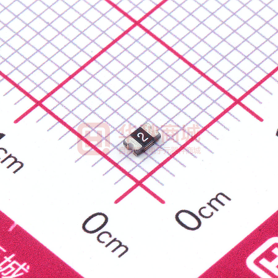

Features
◆ Surface Mount Devices
◆ Standard 0805mils footprint
◆ Surface mount packaging for automated assembly
◆ Compatible with Pb and Pb-free solder re flow profiles.
◆ UL(E352136), C-UL(E352136), TUV(R50306074)
◆ RoHS, Reach, HF compliance

电气特性 :
P/N
保持电流
跳脱电流
最大电压
最大电流
最大动作时间
消耗功率
电阻范围(Ω)
IH, (A)
IT, (A)
V max, (V)
I max, (A)
(A)
(Sec.)
Pd typ, (W)
R min,
R1 max,
TLC-PSMD010/24
0.10
0.30
24.0
100
0.5
1.50
0.50
1.000
7.500
TLC-PSMD010
0.10
0.30
15.0
100
0.5
1.50
0.50
1.000
7.50
TLC-PSMD020
0.20
0.50
9.0
100
8.0
0.02
0.50
0.650
3.500
TLC-PSMD035
0.35
0.75
6.0
100
8.0
0.10
0.50
0.250
1.200
TLC-PSMD050
0.50
1.00
6.0
100
8.0
0.10
0.50
0.150
0.900
TLC-PSMD075
0.75
1.50
6.0
100
8.0
0.20
0.60
0.090
0.350
TLC-PSMD100
1.00
2.00
6.0
100
8.0
0.30
0.60
0.060
0.250
TLC-PSMD110
1.10
2.20
6.0
100
8.0
0.30
0.60
0.060
0.210

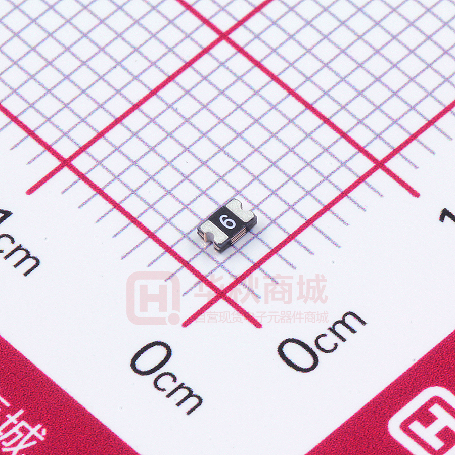

产品尺寸 (Unit: mm) :
Top and Bottom View
Side View
A
1
C
B
D
1
Part Identification
A
B
C
D
P/N
Marking
(标识)
Min.
Max.
Min.
Max.
Min.
Max.
Min.
TLC-PSMD010/24
1
2.00
2.30
1.20
1.50
0.55
0.95
0.20
TLC-PSMD010
1
2.00
2.30
1.20
1.50
0.55
0.95
0.20
TLC-PSMD020
2
2.00
2.30
1.20
1.50
0.55
0.95
0.20
TLC-PSMD035
3
2.00
2.30
1.20
1.50
0.40
0.80
0.20
TLC-PSMD050
4
2.00
2.30
1.20
1.50
0.40
0.80
0.20
TLC-PSMD075
5
2.00
2.30
1.20
1.50
0.60
1.00
0.20
TLC-PSMD100
6
2.00
2.30
1.20
1.50
0.60
1.00
0.20
TLC-PSMD110
6
2.00
2.30
1.20
1.50
0.60
1.00
0.20
