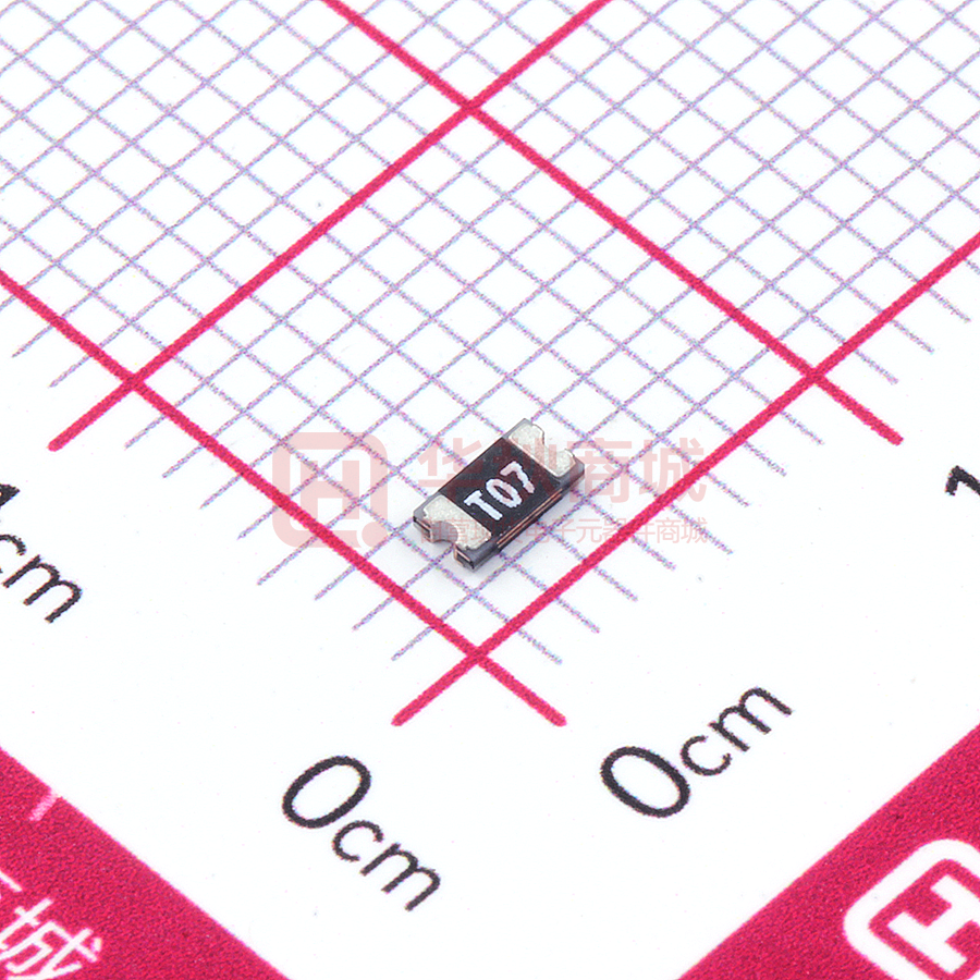

Revision: A Date: 2018-04-24 Page No.: 1 OF 1 PPTC RESETTALBE 电路保护元器件专业制造商 FUSES NSMD1206 Series Features ◆ Surface Mount Devices ◆ Standard 3216mm(1206mils) footprint ◆ Surface mount packaging for automated assembly ◆ Compatible with Pb and Pb-free solder Re flow profiles. ◆ UL(E352136), C-UL(E352136), TUV(R50306075) ◆ RoHS, Reach, HF compliance Applications ◆ Mobile phones- Battery and port protection ◆ PC motherboards - Plug and Play protection ◆ PDAS/Digital cameras ◆ USB port protection ◆ HDMI source protection ◆ Game console port protection 电气特性 : 保持电流 跳脱电流 最大电压 最大电流 最大动作时间 消耗功率 电阻范围(Ω) IH, (A) IT, (A) V max, (V) I max, (A) (A) (Sec.) Pd typ, (W) R min, R1 max, TLC-NSMD005 0.05 0.15 30 10 0.25 1.50 0.40 2.500 40.00 TLC-NSMD010 0.10 0.25 30 10 0.50 1.20 0.40 1.400 15.00 TLC-NSMD012 0.12 0.29 30 10 1.00 0.20 0.40 1.350 8.500 TLC-NSMD020 0.20 0.46 24 10 1.00 0.60 0.60 0.600 2.600 TLC-NSMD025 0.25 0.55 16 10 1.25 0.60 0.60 0.400 2.400 TLC-NSMD035 0.35 0.75 6 40 8.00 0.10 0.60 0.300 1.200 TLC-NSMD050 0.50 1.00 13.2 40 8.00 0.10 0.40 0.150 0.750 TLC-NSMD075 0.75 1.50 6 100 8.00 0.10 0.40 0.100 0.400 TLC-NSMD100 1.00 2.00 6 100 8.00 0.10 0.60 0.060 0.280 TLC-NSMD110 1.10 2.20 6 100 8.00 0.10 0.60 0.060 0.280 TLC-NSMD150 1.50 3.00 6 100 8.00 0.30 0.60 0.030 0.170 TLC-NSMD200 2.00 4.00 6 100 8.00 1.00 0.70 0.020 0.120 P/N 产品尺寸 (U nit: mm) : A Top and Bottom View Side View T02 B C D Marking (标识) Min. Max. Min. Max. Min. Max. Min. TLC-NSMD005 T0 3.00 3.40 1.40 1.80 0.80 1.20 0.25 TLC-NSMD010 T1 3.00 3.40 1.40 1.80 0.80 1.20 0.25 TLC-NSMD012 T01 3.00 3.40 1.40 1.80 0.80 1.20 0.25 TLC-NSMD020 T02 3.00 3.40 1.40 1.80 0.60 1.00 0.25 TLC-NSMD025 T03 3.00 3.40 1.40 1.80 0.60 1.00 0.25 C A B P/N D TLC-NSMD035 T04 3.00 3.40 1.40 1.80 0.60 1.00 0.25 TLC-NSMD050 T05 3.00 3.40 1.40 1.80 0.55 0.75 0.25 TLC-NSMD075 T07 3.00 3.40 1.40 1.80 0.45 0.85 0.25 TLC-NSMD100 T10 3.00 3.40 1.40 1.80 0.60 1.00 0.25 TLC-NSMD110 T10 3.00 3.40 1.40 1.80 0.60 1.00 0.25 TLC-NSMD150 T15 3.00 3.40 1.40 1.80 0.60 1.00 0.25 TLC-NSMD200 T20 3.00 3.50 1.40 1.80 0.60 1.00 0.25 T 02 Manufacturer's Trademark Part Identification TEL: 86-0769-3892 0554 FAX: 86-0769-8793 2077 E-mail:sales@tlcet.com.cn Address:No.18,5th GaoLi Road,TangXia Town,DongGuan,GuangDong,P.R China 523710 Revision: A Date: 2018-04-24 Page No.: 1 OF 2 PPTC RESETTALBE 电路保护元器件专业制造商 FUSES NSMD1206 Series 环境温度与工作电流关系特性曲线 : 工作环境温度 P/N -40℃ -20℃ 0℃ 25℃ 40℃ 50℃ 60℃ 70℃ 85℃ TLC-NSMD005 0.08 0.07 0.06 0.05 0.05 0.04 0.04 0.03 0.03 TLC-NSMD010 0.16 0.14 0.13 0.10 0.09 0.08 0.08 0.07 0.06 TLC-NSMD012 0.19 0.17 0.15 0.12 0.11 0.10 0.09 0.08 0.07 TLC-NSMD020 0.30 0.27 0.24 0.20 0.18 0.16 0.14 0.12 0.11 TLC-NSMD025 0.38 0.34 0.30 0.25 0.23 0.20 0.18 0.15 0.14 TLC-NSMD035 0.51 0.46 0.40 0.35 0.30 0.27 0.24 0.22 0.18 TLC-NSMD050 0.76 0.68 0.59 0.50 0.44 0.40 0.35 0.32 0.26 TLC-NSMD075 1.11 1.00 0.85 0.75 0.67 0.61 0.52 0.50 0.42 TLC-NSMD100 1.60 1.40 1.30 1.00 0.90 0.80 0.75 0.70 0.60 TLC-NSMD110 1.64 1.46 1.30 1.10 0.92 0.83 0.80 0.65 0.52 TLC-NSMD150 2.20 1.99 1.77 1.50 1.34 1.23 1.10 1.01 0.84 TLC-NSMD200 2.88 2.61 2.28 2.00 1.80 1.66 1.51 1.39 1.19 动作电流时间曲线表 : The Time to Trip curves represent typical performance of a device in a simulated application environment. Actual performance in specific customer applications may differ from these values due to the influence of other variables. 标准包装数量 : Model Q’t y/Reel TLC-NSMD005~TLC-NSMD012;TLC-NSMD100~TLC-NSMD200 3500pcs TLC-NSMD020~TLC-NSMD075 4000pcs Note: Reel packaging per EIA-481-1 standard 6、Agency Recognition: Caution:Operation beyond the rated voltage or current may result in rupture electrical arcing or flame.Specifications are subject to change without notice. TEL: 86-0769-3892 0554 FAX: 86-0769-8793 2077 E-mail:sales@tlcet.com.cn Address:No.18,5th GaoLi Road,TangXia Town,DongGuan,GuangDong,P.R China 523710
