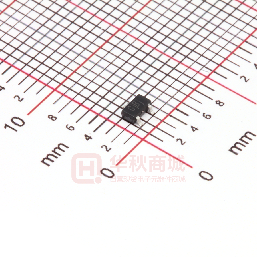

    霍尔开关 SOT23-3L 5mA 1.6~5.5V 400mW 5Hz
KTH1601SH-ST3 数据手册
KTH1601 系列 高性能、低功耗、全极磁场检测霍尔开关传感器 1 产品特点 4 概述  低功耗 KTH1601 是一款低功耗霍尔开关传感器,专为空间 - 5Hz版本:1.6uA@1.8V 紧凑系统和电池电量敏感系统而设计。该芯片可以提 - 20Hz版本:3.3uA@1.8V 供多种磁场阈值、开关工作频率和封装形式以适配各  宽工作电压范围:1.6V~5.5V 种应用。  磁场阈值可选(Bop) 当施加的S极或N极磁感应强度超过工作点BOP时,芯 - 33Gs 低阈值 片输出低电平,且保持低电平。直到S极或N极磁感 - 46Gs 高阈值 应强度低于释放点BRP时,芯片输出高电平。芯片内  全极磁场检测 置温度补偿电路,时钟逻辑电路,保证芯片稳定的工  CMOS推挽输出 作点和开关频率。芯片可以以极低的电流消耗,提供  封装:SOT-23-3L 全极磁响应。 SOT-553 KTH1601 可 以在 1.6V 至 5.5V 的 供电 电压 范围 内 工 TO-92S 作,并采用标准的SOT-23-3L、SOT-553和TO-92S  工作温度范围:-40℃~85℃  卓越的ESD性能:HBM 8KV  符合RoHS标准 封装。 2 典型应用  笔记本电脑和平板电脑开关检测  TWS耳机、手机  电子锁、阀门位置检测  水表、气表、流量计  非接触式检测 SOT-23-3L 3 应用电路原理图 SOT-553 注:为了滤除芯片电源端的噪声,电源和地之间需连接 一个1μF 电容,且电容尽量接近VDD引脚。 TO-92S 昆泰芯微电子科技有限公司 1 Nov, 2020 – Rev 0.5 KTH1601 系列 高性能、低功耗、全极磁场检测霍尔开关传感器 5 引脚定义和标记信息 SOT-23-3L 引脚结构 (俯视图) 引脚名称 引脚序号 功能描述 VDD 1 供电输入端 OUTPUT 2 输出端 GND 3 接地端 SOT-553 引脚结构 (俯视图) 引脚名称 引脚序号 功能描述 VDD 4 供电输入端 OUTPUT 5 输出端 GND 2 接地端 NC 1,3 空置端 昆泰芯微电子科技有限公司 2 Nov, 2020 – Rev 0.5 KTH1601 系列 高性能、低功耗、全极磁场检测霍尔开关传感器 TO-92S 引脚结构 (俯视图) 引脚名称 引脚序号 功能描述 VDD 1 供电输入端 GND 2 接地端 OUTPUT 3 输出端 6 功能框图 昆泰芯微电子科技有限公司 3 Nov, 2020 – Rev 0.5 KTH1601 系列 高性能、低功耗、全极磁场检测霍尔开关传感器 7 开关输出特性 如下图,当磁铁南极靠近芯片顶部时,磁感线由芯片底部向顶部穿过,认为此时磁感应强度B为正;当磁铁北极 靠近芯片顶部时,磁感线由芯片顶部向底部穿过,认为此时磁感应强度B为负。 如下图,KTH1601对磁感线由芯片底部向芯片顶部穿过的磁场和由芯片顶部向芯片底部穿过的磁场都敏感。 输出特性 昆泰芯微电子科技有限公司 4 Nov, 2020 – Rev 0.5 KTH1601 系列 高性能、低功耗、全极磁场检测霍尔开关传感器 8 产品型号构成 KTH1601 X X-XXX 封装简称:ST3:SOT-23-3L SF5:SOT-553 TO3:TO-92S 磁场阈值:H: 高阈值 BOP=46 Gauss L:低阈值 BOP=33 Gauss 工作频率:T:典型版本 f = 20Hz S:低速版本 f = 5Hz 9 绝对最大额定值 (@TA=+25℃, 除特别说明外) 项目 VDD 参数说明 供电电压 数值 单位 6 V VDD_REV 反向电源电压 -0.3 V IOUTPUT 输出驱动电流 5 mA 无上限 Gauss 400 mW B 磁感应强度 PD 封装功耗 TSTG 工作温度范围 -50~+150 o TJ 结点最高耐温 +150 o 人体模型ESD能力 8000 ESD HBM C C V 注: 超过绝对最大额定值可能造成永久性损坏。长时间工作于绝对最大额定条件下可能会影响芯片的可 靠性。 昆泰芯微电子科技有限公司 5 Nov, 2020 – Rev 0.5 KTH1601 系列 高性能、低功耗、全极磁场检测霍尔开关传感器 10 参考工作条件 (@TA=+25℃, 除特别说明外) 项目 参数说明 工作条件 数值 VDD 供电电压范围 芯片工作 1.6~5.5 芯片工作 -40~85 TA 工作温度范围 单位 V C o 11 电参数 (@TA=+25℃, VDD=1.8V 除特别说明外) KTH1601TX系列 项目 参数说明 工作条件 最小值. 典型值 最大值 单位 VDD 供电电压 工作状态 1.6 — 5.5 V VOL 输出低电平 IOUT=1mA — 0.02 0.1 V VOH 输出高电平 IOUT=1mA VDD-0.1 VDD-0.02 — V IDD(AVG) 平均电流 TA=+25℃, VDD=1.8V — 3.30 — uA IDD(Awake) 唤醒状态电流 TA=+25℃, VDD=1.8V — 2.0 — mA IDD(Sleep) 休眠状态电流 TA=+25℃, VDD=1.8V — 1.00 TAWAKE 唤醒时间 工作状态 — 50 — μs TPERIOD 周期 工作状态 — 50 — ms uA KTH1601SX系列 项目 参数说明 工作条件 最小值. 典型值 最大值 单位 VDD 供电电压 工作状态 1.6 — 5.5 V VOL 输出低电平 IOUT=1mA — 0.02 0.1 V VOH 输出高电平 IOUT=1mA VDD-0.1 VDD-0.02 — V IDD(AVG) 平均电流 TA=+25℃, VDD=1.8V — 1.6 — uA IDD(Awake) 唤醒状态电流 TA=+25℃, VDD=1.8V — 2.0 — mA IDD(Sleep) 休眠状态电流 TA=+25℃, VDD=1.8V — 1.0 TAWAKE 唤醒时间 工作状态 — 50 — μs TPERIOD 周期 工作状态 — 200 — ms uA 注:芯片上电后(VDD为1.6V~5.5V),输出开始采样,输出状态在第一个工作周期有效。 昆泰芯微电子科技有限公司 6 Nov, 2020 – Rev 0.5 KTH1601 系列 高性能、低功耗、全极磁场检测霍尔开关传感器 12 磁参数 (@TA=+25℃, VDD=1.8V 除特别说明外) 项目 参数说明 工作条件 最小值. 典型值 最大值 单位 KTH1601X H 系列 BOPS 磁场工作点 TA=+25℃, VDD=1.8V 40 46 52 BRPS 磁场释放点 TA=+25℃, VDD=1.8V 26 34 38 BOPN 磁场工作点 TA=+25℃, VDD=1.8V -52 -46 -40 BRPN 磁场释放点 TA=+25℃, VDD=1.8V -38 -34 -26 BHY (|BOPX|-|BRPX|) 磁滞 - 12 - 项目 参数说明 最小值. 典型值 最大值 工作条件 Gauss 单位 KTH1601X L 系列 BOPS 磁场工作点 TA=+25℃, VDD=1.8V 26 33 38 BRPS 磁场释放点 TA=+25℃, VDD=1.8V 16 23 28 BOPN 磁场工作点 TA=+25℃, VDD=1.8V -38 -33 -28 BRPN 磁场释放点 TA=+25℃, VDD=1.8V -28 -23 -16 BHY (|BOPX|-|BRPX|) 磁滞 - 10 - 昆泰芯微电子科技有限公司 7 Gauss Nov, 2020 – Rev 0.5 KTH1601 系列 高性能、低功耗、全极磁场检测霍尔开关传感器 13 性能曲线图 KTH1601XH系列(高阈值版本) 磁场阈值 vs. 供电电压 @TA=25℃ 磁场阈值 vs 温度 @VDD=1.6V 磁场阈值 vs 温度 @VDD=1.8V 磁场阈值 vs 温度 @VDD=5.5V KTH1601XL系列(低阈值版本) 磁场阈值 vs. 供电电压 @TA=25℃ 昆泰芯微电子科技有限公司 磁场阈值 vs 温度 @VDD=1.6V 8 Nov, 2020 – Rev 0.5 KTH1601 系列 高性能、低功耗、全极磁场检测霍尔开关传感器 磁场阈值 vs 温度 @VDD=1.8V 磁场阈值 vs 温度 @VDD=5.5V KTH1601SX系列 (低速版本) KTH1601T X系列(典型版本) 平均工作电流 vs. 供电电压 @ TA=25℃ 昆泰芯微电子科技有限公司 平均工作电流 vs. 供电电压 @ TA=25℃ 9 Nov, 2020 – Rev 0.5 KTH1601 系列 高性能、低功耗、全极磁场检测霍尔开关传感器 14 订货信息 型号 封装形式 引脚数 KTH1601TH-ST3 SOT-23-3L 3 46Gauss 20Hz -40℃~85℃ KTH1601TL-ST3 SOT-23-3L 3 33Gauss 20Hz -40℃~85℃ KTH1601SH-ST3 SOT-23-3L 3 46Gauss 5Hz -40℃~85℃ KTH1601SL-ST3 SOT-23-3L 3 33Gauss 5Hz -40℃~85℃ KTH1601TH-SF5 SOT-553 5 46Gauss 20Hz -40℃~85℃ KTH1601TL-SF5 SOT-553 5 33Gauss 20Hz -40℃~85℃ KTH1601SH-SF5 SOT-553 5 46Gauss 5Hz -40℃~85℃ KTH1601SL-SF5 SOT-553 5 33Gauss 5Hz -40℃~85℃ KTH1601TH-TO3 TO-92S 3 46Gauss 20Hz -40℃~85℃ KTH1601TL-TO3 TO-92S 3 33Gauss 20Hz -40℃~85℃ KTH1601SH-TO3 TO-92S 3 46Gauss 5Hz -40℃~85℃ KTH1601SL-TO3 TO-92S 3 33Gauss 5Hz -40℃~85℃ 昆泰芯微电子科技有限公司 磁场阈值(Bop) 开关频率 10 温度 Nov, 2020 – Rev 0.5 KTH1601 系列 高性能、低功耗、全极磁场检测霍尔开关传感器 封装外形尺寸图 SOT-23-3L D E1 E L b θ e c e1 SIDE VIEW A A1 A2 TOP VIEW SIDE VIEW Symbol Dimensions in Millimeters Min. Typ. Max. A - - 1.25 A1 0.00 - 0.1 A2 1.00 1.10 1.15 b 0.30 - 0.50 c 0.10 - 0.20 D 2.82 2.95 3.02 E 2.65 2.80 2.95 E1 1.50 1.65 1.70 e 0.85 0.95 1.05 e1 1.80 1.90 2.00 L 0.30 0.45 0.60 θ 0︒ - 8︒ 昆泰芯微电子科技有限公司 11 Nov, 2020 – Rev 0.5 KTH1601 系列 高性能、低功耗、全极磁场检测霍尔开关传感器 SOT-553 Symbol Dimensions in Millimeters Min. Max. A 0.45 0.60 A1 0.00 0.05 b 0.17 0.27 c 0.09 0.16 e 0.45 0.55 D 1.50 1.70 E 1.50 1.70 E1 1.10 1.30 L 0.10 0.30 7°REF θ 昆泰芯微电子科技有限公司 12 Nov, 2020 – Rev 0.5 KTH1601 系列 高性能、低功耗、全极磁场检测霍尔开关传感器 TO-92S Symbol Dimensions in Millimeters Min. Typ. Max. A 2.90 3.00 3.10 b 0.35 0.39 0.50 b1 0.40 0.44 0.55 C 0.36 0.38 0.45 D 3.90 4.00 4.10 E 1.42 1.52 1.62 E1 0.75 e L 1.27 TYP 13.50 14.50 θ1 6° θ2 3° θ3 45° θ4 3° 昆泰芯微电子科技有限公司 13 15.50 Nov, 2020 – Rev 0.5
