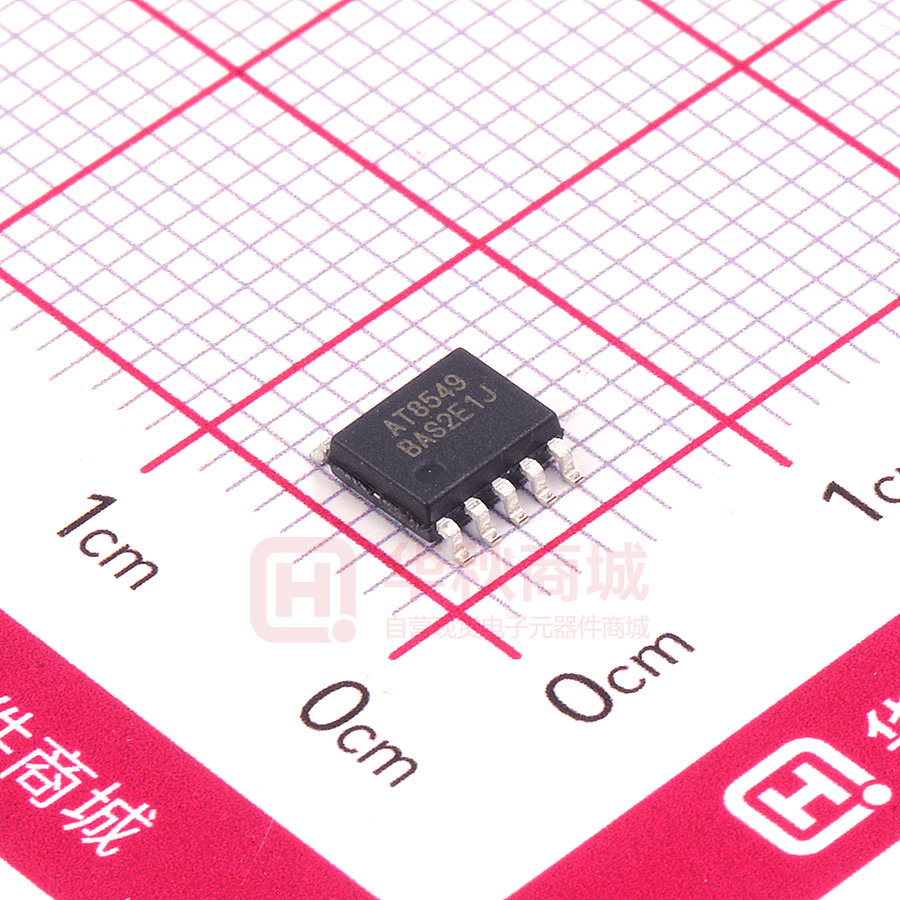

    ICOFCHINA(杭州中科微)
    SSOP10
    双通道 H 桥电机驱动芯片
AT8549 数据手册
AT8549 双通道 H 桥电机驱动芯片 杭州中科微电子有限公司 描述 特点 AT8549为玩具、打印机和其它机电一体化应用提供一种双通 ●双通道H桥电机驱动器 道电机驱动方案。AT8549内置两路H桥驱动,可以驱动两个直流 ●驱动两个直流有刷电机或者一个步进电机 有刷电机,或者通过输出并接驱动一个直流有刷电机,或者一个 ●低RDS(ON)电阻,1.06Ω(HS+LS) 双极步进电机,或者螺线管及其它感性负载。 ●1A驱动输出 ●输出可以并用,2A驱动输出 ●单电源供电,2.7V-15V ●支持休眠模式,降低功耗 应用  锂电池供电玩具 ●过温关断电路  POS 打印机 ●欠压锁定保护  安防相机  办公自动化设备  游戏机  机器人 封装形式 型号选择 订货型号 封装形式 包装信息 AT8549 SSOP10 编带,4000颗/盘 SSOP10 典型应用原理图 www.icofchina.com Page 1 of 9 AT8549-S409-V1.0 AT8549 双通道 H 桥电机驱动芯片 杭州中科微电子有限公司 电路工作极限 at Ta = 25°C Parameter Symbol Conditions Ratings Unit Load Supply Voltage VCC -0.3 – 15 V Output Current IOUT ±1 A Logic Input voltage VIN -0.7 to 7 V Operating Ambient Temperature TA -40 to 85 °C Maximum Junction TJ(max) 150 °C Storage Temperature Tstg -55 to 150 °C Range S 推荐工作条件 at Ta = 25°C Min NOM Max Unit Load Supply Voltage Range VCC 2.7 - 12 V Logic Input Voltage Range VIN 0 - 5.25 V Continuous RMS or DC output current per bridge IOUT 0 0.8 A www.icofchina.com Page 2 of 9 AT8549-S409-V1.0 AT8549 双通道 H 桥电机驱动芯片 杭州中科微电子有限公司 电特性 at Ta = 25°C, VCC= 5 V PARAMETER TEST CONDITIONS MIN TYP MAX UNIT POWER SUPPLY ICC VCC operating supply current EN = 1 2.5 3 mA ICCQ VCC sleep mode supply current EN=0 90 120 uA VUVLO VCC undervoltage lockout voltage VCC falling 2.6 2.65 V VHYS VCC undervoltage lockout hysteresis 2.55 100 mV LOGIC-LEVEL INPUTS VIL Input low voltage VIH Input High voltage RPD Input pull-down resistance tDEG 0.7 1.8 V V PHS1、PHS2 100 kΩ EN 50 kΩ 900 ns Input deglitch time H-BRIDGE FETS RDS(ON) IOFF HS FET on resistance I O = 0.5A 700 LS FET on resistance I O = 0.5A 360 IOFF VCC = 12 V, VOUT = 0 V -10 Die temperature 150 mΩ 10 uA 180 ℃ PROTECTION CIRCUITS tTSD Thermal shutdown temperature www.icofchina.com Page 3 of 9 160 AT8549-S409-V1.0 AT8549 双通道 H 桥电机驱动芯片 杭州中科微电子有限公司 模块功能描述 AT8549 是一种双通道低饱和电压的正、反向电机驱动芯片,为玩具、打印机和其它电机一体化应用提供一种双通道电机驱动方 案。AT8549 内置两路 H 桥驱动,可以驱动两路刷式直流电机,或者通过输出并接驱动一路刷式直流电机,或者一个双极步进电机, 或者螺线管或者其它感性负载。 功能框图 www.icofchina.com Page 4 of 9 AT8549-S409-V1.0 AT8549 双通道 H 桥电机驱动芯片 杭州中科微电子有限公司 逻辑输入与输出关系 EN 0 1 1 1 1 IN PHS1 x 1 0 0 1 PHS2 x 1 1 0 0 OUT1 Z H L L H OUT2 Z L H H L OUT 描述 OUT3 Z H H L L OUT4 Z L L H H 休眠 STEP1 STEP2 STEP3 STEP4 复位启动延时 当 EN 输入全为低电平的时候,芯片内部停止工作。当输入端 EN 为高,AT8549 需要经过大约 100us 的复位 时间来内部初始化,然后根据相应的输入状态输出相应的输出状态。在复位期间,所有的输出都是关闭的。 步进模式时序 整步控制时序 www.icofchina.com Page 5 of 9 AT8549-S409-V1.0 AT8549 双通道 H 桥电机驱动芯片 杭州中科微电子有限公司 应用示例 驱动一路双极步进电机 注意电源滤波 管脚示意图 管脚定义说明 Pin No Pin name Pin function 1 VCC 2 EN 3 PHS1 电源电压端,工作电压范围 2.7-15V,做好电容滤波 使能输入,高电平芯片正常工作;低电平芯片进入 休眠 1 通道 H 桥输出控制端,内置 100kΩ下拉电阻 4 PHS2 2 通道 H 桥输出控制端,内置 100kΩ下拉电阻 5 NC 6 GND 7 OUT4 8 OUT3 9 OUT2 10 OUT1 www.icofchina.com 悬空,无定义 电源地 2 通道 H 桥输出端 1 通道 H 桥输出端 Page 6 of 9 AT8549-S409-V1.0 AT8549 双通道 H 桥电机驱动芯片 杭州中科微电子有限公司 编带料盘信息 A0 料槽宽度 B0 料槽长度 K0 料槽厚度 W 载带整体宽度 P1 相邻槽中心间距 编带 PIN1 方位象限分配 器件 封装 类型 封装 标识 管脚 数 SPQ 料盘 直径 (mm) 料盘 宽度 (mm) A0 (mm) B0 (mm) K0 (mm) P1 (mm) W (mm) Pin1 象限 AT8549 SSOP - 10 4000 330 12 6.55 5.40 1.90 8 12 Q1 www.icofchina.com Page 7 of 9 AT8549-S409-V1.0 AT8549 双通道 H 桥电机驱动芯片 杭州中科微电子有限公司 编带料盘包装尺寸 器件 封装类型 封装标识 管脚数 SPQ 长度(mm) 宽度(mm) 高度(mm) AT8549 SSOP - 10 4000 355 338 50 www.icofchina.com Page 8 of 9 AT8549-S409-V1.0 AT8549 双通道 H 桥电机驱动芯片 杭州中科微电子有限公司 封装信息 SSOP10 符号 毫米(mm) 最小 典型 最大 A - - 1.75 A1 0.10 - 0.225 A2 1.30 1.40 1.50 A3 0.60 0.65 0.70 b 0.39 - 0.47 b1 0.38 0.41 0.44 c 0.20 - 0.24 c1 0.19 0.20 0.21 D 4.80 4.90 5.00 E 5.80 6.00 6.20 E1 3.80 3.90 4.00 e 1.00BSC h 0.25 - 0.50 L 0.50 - 0.80 L1 θ www.icofchina.com Page 9 of 9 1.05REF 0 - 8° AT8549-S409-V1.0
