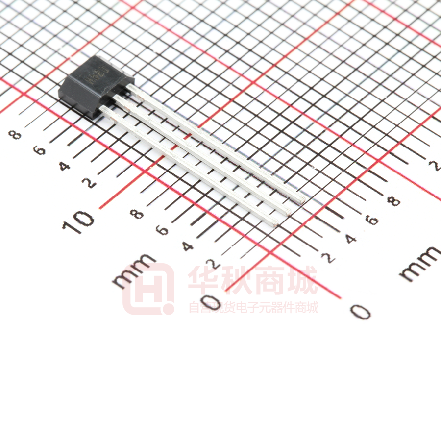

    高性能、低功耗、南极磁场检测霍尔开关传感器
KTH1611SH-TO3 数据手册
KTH1611 系列 高性能、低功耗、南极磁场检测霍尔开关传感器 1 产品特点 4 概述  低功耗 KTH1611 是一款低功耗霍尔开关传感器,专为空间 - 5Hz版本:1.6uA@1.8V 紧凑系统和电池电量敏感系统而设计。该芯片可以提 - 20Hz版本:3.3uA@1.8V 供多种磁场阈值、开关工作频率和封装形式以适配各  宽工作电压范围:1.6V~5.5V 种应用。  磁场阈值可选(Bop) 当施加的S极磁感应强度超过工作点BOP时,芯片输出 - 33Gs 低阈值 低电平,且保持低电平。直到S极磁感应强度低于释 - 46Gs 高阈值 放点BRP时,芯片输出高电平。芯片内置温度补偿电  单S极磁场检测 路,时钟逻辑电路,保证芯片稳定的工作点和开关频  CMOS推挽输出 率。芯片可以以极低的电流消耗,提供单S极磁响应。  封装:SOT-23-3L KTH1611可以在1.6V至5.5V的供电电压范围内工作, SOT-553 并采用标准的SOT-23-3L、SOT-553和TO-92S封装。 TO-92S  工作温度范围:-40℃~85℃  卓越的ESD性能:HBM 8KV  符合RoHS标准 2 典型应用  笔记本电脑和平板电脑开关检测  TWS耳机、手机  电子锁、阀门位置检测  水表、气表、流量计  非接触式检测 SOT-23-3L 3 应用电路原理图 SOT-553 注:为了滤除芯片电源端的噪声,电源和地之间需连接 一个1μF 电容,且电容尽量接近VDD引脚。 TO-92S 昆泰芯微电子科技有限公司 1 Mar, 2020 – Rev 0.4 KTH1611 系列 高性能、低功耗、南极磁场检测霍尔开关传感器 5 引脚定义和标记信息 SOT-23-3L 引脚结构 (俯视图) 引脚名称 引脚序号 功能描述 VDD 1 供电输入端 OUTPUT 2 输出端 GND 3 接地端 SOT-553 引脚结构 (俯视图) 引脚名称 引脚序号 功能描述 VDD 4 供电输入端 OUTPUT 5 输出端 GND 2 接地端 NC 1,3 空置端 昆泰芯微电子科技有限公司 2 Mar, 2020 – Rev 0.4 KTH1611 系列 高性能、低功耗、南极磁场检测霍尔开关传感器 TO-92S 引脚结构 (俯视图) 引脚名称 引脚序号 功能描述 VDD 1 供电输入端 GND 2 接地端 OUTPUT 3 输出端 6 功能框图 昆泰芯微电子科技有限公司 3 Mar, 2020 – Rev 0.4 KTH1611 系列 高性能、低功耗、南极磁场检测霍尔开关传感器 7 开关输出特性 如下图,当磁铁南极靠近芯片顶部时,磁感线由芯片底部向顶部穿过,认为此时磁感应强度B为正;当磁铁北极 靠近芯片顶部时,磁感线由芯片顶部向底部穿过,认为此时磁感应强度B为负。 如下图,KTH1611对磁感线由芯片底部向芯片顶部穿过的磁场敏感。 输出特性 昆泰芯微电子科技有限公司 4 Mar, 2020 – Rev 0.4 KTH1611 系列 高性能、低功耗、南极磁场检测霍尔开关传感器 8 产品型号构成 KTH1611 X X-XXX 封装简称:ST3:SOT-23-3L SF5:SOT-553 TO3:TO-92S 磁场阈值:H: 高阈值 BOP=46 Gauss L:低阈值 BOP=33 Gauss 工作频率:T:典型版本 f = 20Hz S:低速版本 f = 5Hz 9 绝对最大额定值 (@TA=+25℃, 除特别说明外) 项目 VDD 参数说明 供电电压 数值 单位 6 V VDD_REV 反向电源电压 -0.3 V IOUTPUT 输出驱动电流 5 mA 无上限 Gauss 400 mW B 磁感应强度 PD 封装功耗 TSTG TJ ESD HBM 工作温度范围 -50~+150 o 结点最高耐温 +150 o C 人体模型ESD能力 8000 C V 注: 超过绝对最大额定值可能造成永久性损坏。长时间工作于绝对最大额定条件下可能会影响芯片的可 靠性。 10 参考工作条件 (@TA=+25℃, 除特别说明外) 项目 参数说明 工作条件 数值 VDD 供电电压范围 芯片工作 1.6~5.5 芯片工作 -40~85 TA 昆泰芯微电子科技有限公司 工作温度范围 5 单位 V C o Mar, 2020 – Rev 0.4 KTH1611 系列 高性能、低功耗、南极磁场检测霍尔开关传感器 11 电参数 (@TA=+25℃, VDD=1.8V 除特别说明外) KTH1611TX系列 项目 参数说明 工作条件 最小值. 典型值 最大值 单位 VDD 供电电压 工作状态 1.6 — 5.5 V VOL 输出低电平 IOUT=1mA — 0.02 0.1 V VOH 输出高电平 IOUT=1mA VDD-0.1 VDD-0.02 — V IDD(AVG) 平均电流 TA=+25℃, VDD=1.8V — 3.30 — μA IDD(Awake) 唤醒状态电流 TA=+25℃, VDD=1.8V — 2.0 — mA IDD(Sleep) 休眠状态电流 TA=+25℃, VDD=1.8V — 1.00 TAWAKE 唤醒时间 工作状态 — 50 — μs TPERIOD 周期 工作状态 — 50 — ms μA KTH1611SX系列 项目 参数说明 工作条件 最小值. 典型值 最大值 单位 VDD 供电电压 工作状态 1.6 — 5.5 V VOL 输出低电平 IOUT=1mA — 0.02 0.1 V VOH 输出高电平 IOUT=1mA VDD-0.1 VDD-0.02 — V IDD(AVG) 平均电流 TA=+25℃, VDD=1.8V — 1.6 — μA IDD(Awake) 唤醒状态电流 TA=+25℃, VDD=1.8V — 2.0 — mA IDD(Sleep) 休眠状态电流 TA=+25℃, VDD=1.8V — 1.0 TAWAKE 唤醒时间 工作状态 — 50 — μs TPERIOD 周期 工作状态 — 200 — ms μA 注:芯片上电后(VDD为1.6V~5.5V),输出开始采样,输出状态在第一个工作周期有效。 昆泰芯微电子科技有限公司 6 Mar, 2020 – Rev 0.4 KTH1611 系列 高性能、低功耗、南极磁场检测霍尔开关传感器 12 磁参数 (@TA=+25℃, VDD=1.8V 除特别说明外) 项目 参数说明 工作条件 最小值. 典型值 最大值 单位 KTH1611X H 系列 BOPS 磁场工作点 TA=+25℃, VDD=1.8V 40 46 52 BRPS 磁场释放点 TA=+25℃, VDD=1.8V 26 34 38 BHY (|BOPS|-|BRPS|) 磁滞 - 12 - 项目 参数说明 最小值. 典型值 最大值 工作条件 Gauss 单位 KTH1611X L 系列 BOPS 磁场工作点 TA=+25℃, VDD=1.8V 26 33 38 BRPS 磁场释放点 TA=+25℃, VDD=1.8V 16 23 28 BHY (|BOPS|-|BRPS|) 磁滞 - 10 - 昆泰芯微电子科技有限公司 7 Gauss Mar, 2020 – Rev 0.4 KTH1611 系列 高性能、低功耗、南极磁场检测霍尔开关传感器 13 性能曲线图 KTH1611XH系列(高阈值版本) 磁场阈值 vs. 供电电压 @TA=25℃ 磁场阈值 vs 温度 @VDD=1.6 磁场阈值 vs 温度 @VDD=1.8V 磁场阈值 vs 温度 @VDD=5.5 KTH1611XL系列(低阈值版本) 磁场阈值 vs. 供电电压 @TA=25℃ 昆泰芯微电子科技有限公司 磁场阈值 vs 温度 @VDD=1.6V 8 Mar, 2020 – Rev 0.4 KTH1611 系列 高性能、低功耗、南极磁场检测霍尔开关传感器 磁场阈值 vs 温度 @VDD=1.8V 磁场阈值 vs 温度 @VDD=5.5V KTH1611SX系列 (低速版本) KTH1611T X系列(典型版本) 平均工作电流 vs. 供电电压 @ TA=25℃ 昆泰芯微电子科技有限公司 平均工作电流 vs. 供电电压 @ TA=25℃ 9 Mar, 2020 – Rev 0.4 KTH1611 系列 高性能、低功耗、南极磁场检测霍尔开关传感器 14 订货信息 型号 封装形式 引脚数 KTH1611TH-ST3 SOT-23-3L 3 46Gauss 20Hz -40℃~85℃ KTH1611TL-ST3 SOT-23-3L 3 33Gauss 20Hz -40℃~85℃ KTH1611SH-ST3 SOT-23-3L 3 46Gauss 5Hz -40℃~85℃ KTH1611SL-ST3 SOT-23-3L 3 33Gauss 5Hz -40℃~85℃ KTH1611TH-SF5 SOT-553 5 46Gauss 20Hz -40℃~85℃ KTH1611TL-SF5 SOT-553 5 33Gauss 20Hz -40℃~85℃ KTH1611SH-SF5 SOT-553 5 46Gauss 5Hz -40℃~85℃ KTH1611SL-SF5 SOT-553 5 33Gauss 5Hz -40℃~85℃ KTH1611TH-TO3 TO-92S 3 46Gauss 20Hz -40℃~85℃ KTH1611TL-TO3 TO-92S 3 33Gauss 20Hz -40℃~85℃ KTH1611SH-TO3 TO-92S 3 46Gauss 5Hz -40℃~85℃ KTH1611SL-TO3 TO-92S 3 33Gauss 5Hz -40℃~85℃ 昆泰芯微电子科技有限公司 磁场阈值(Bop) 开关频率 10 温度 Mar, 2020 – Rev 0.4 KTH1611 系列 高性能、低功耗、南极磁场检测霍尔开关传感器 封装外形尺寸图 SOT-23-3L D E1 E L b θ e c e1 SIDE VIEW A A1 A2 TOP VIEW SIDE VIEW Symbol Dimensions in Millimeters Min. Typ. Max. A - - 1.25 A1 0.00 - 0.1 A2 1.00 1.10 1.15 b 0.30 - 0.50 c 0.10 - 0.20 D 2.82 2.95 3.02 E 2.65 2.80 2.95 E1 1.50 1.65 1.70 e 0.85 0.95 1.05 e1 1.80 1.90 2.00 L 0.30 0.45 0.60 θ 0︒ - 8︒ 昆泰芯微电子科技有限公司 11 Mar, 2020 – Rev 0.4 KTH1611 系列 高性能、低功耗、南极磁场检测霍尔开关传感器 SOT-553 Symbol Dimensions in Millimeters Min. Max. A 0.45 0.60 A1 0.00 0.05 b 0.17 0.27 c 0.09 0.16 e 0.45 0.55 D 1.50 1.70 E 1.50 1.70 E1 1.10 1.30 L 0.10 0.30 7°REF θ 昆泰芯微电子科技有限公司 12 Mar, 2020 – Rev 0.4 KTH1611 系列 高性能、低功耗、南极磁场检测霍尔开关传感器 TO-92S Symbol Dimensions in Millimeters Min. Typ. Max. A 2.90 3.00 3.10 b 0.35 0.39 0.50 b1 0.40 0.44 0.55 C 0.36 0.38 0.45 D 3.90 4.00 4.10 E 1.42 1.52 1.62 E1 0.75 e L 1.27 TYP 13.50 14.50 θ1 6° θ2 3° θ3 45° θ4 3° 昆泰芯微电子科技有限公司 13 15.50 Mar, 2020 – Rev 0.4
