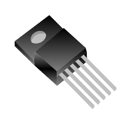

LM2575T-ADJG
LM2575T-ADJG
    HGC(汉芯半导体)
    TO-220-5
    降压型 2A 4.5V~40V
LM2575T-ADJG 数据手册
LM2575 2A 50KHZ DC-DC 稳压电路 概述 LM2575是一款50KHz固定频率的PWM DCDC稳压电源转换器。 它具有2A输出电流驱动能力,高效率、低纹波、高线性调整率和负载 调整率等特点。该芯片采用PWM调制模式,能够调节占空比线性范围 TO-220-5L 0~100%。 LM2575内置固定频率振荡器和频率补偿模块,其使用十分简单, 仅需要极少量的外部元器件。此外,该芯片还内置带迟滞功能的使 能、过温保护、过流保护和刺激过流保护等功能。当次级过流保护发 生时,芯片内置降频功能使工作频率由150KHz降到了50KHz。 TO-263-5L 特点  4.5V 到 40V 输入电压范围  稳压输出有 3.3V、5V、12V 和输出可调节版本,输出可调节版 本调节范围为 1.23V 到 37  占空比可调节范围 0~100%  最小饱和压降 1.5V  50KHz 固定工作频率  2A 固定电流输出能力  ON_OFF 迟滞开关功能  内置过温保护、过流保护  内置频率补偿功能  高工作效率、线性调整率和负载调整率 应用  液晶显示器,液晶电视  数码相框  电视机顶盒  调制解调器  各种电话、网络设备 产品订购信息 包装数量 LM2575-ADJ 编带 500/盘 LM2575-3.3 编带 500/盘 LM2575-5.0 编带 500/盘 LM2575S-12RG LM2575-12 编带 500/盘 LM2575S-15RG LM2575-15 编带 500/盘 LM2575T-ADJG LM2575-ADJ 管装 1000/盒 LM2575T-3.3G LM2575-3.3 管装 1000/盒 LM2575-5.0 管装 1000/盒 LM2575T-12G LM2575-12 管装 1000/盒 LM2575T-15G LM2575-15 管装 1000/盒 LM2575S-ADJRG LM2575S-3.3RG LM2575S-5.0RG LM2575T-5.0G 深圳市汉芯半导体有限公司 http://www.hanschip.com TO-263-5L TO-220-5L 1 2022 JAN LM2575 内部框图 极限参数 参 数 符号 范 围 单位 输入工作电压 VIN -0.3~45 V 电压反馈端电压 VFB -0.3~VIN V 开关端电压 VON_OFF -0.3~VIN V 功率管输出端电压 VOUT_PUT -0.3~VIN V 功耗 PD 内部限制 mW 工作节温 TJ -40~125 °C 深圳市汉芯半导体有限公司 http://www.hanschip.com 2 2022 JAN LM2575 储藏温度 TSTG -65~150 °C 焊线温度 TLEAD 260 °C ESD能力 (人体放电模式) ESD 2000 V 注1:如果施加在电路的值大于上表中参数值的最大限度,可能会对芯片造成永久的损伤。将芯片在上表极限条件下连续工作几个周期可能会 影响芯片的可靠性。 推荐工作条件 参 数 符号 范 围 单位 输入电压 VIN 5~40 V 工作结温范围 TJ -40 ~ +125 °C 电气特性(除非特别指定,否则黑色字体所示的参数,Tamb=25°C,正常工作结温范围 -40°C ~125°C。) LM2575-3.3 电气特性 Ta=25°C;另有说明除外 参 数 符号 测试条件 最小值 典型值 最大值 单位 3.168 3.3 3.432 V 系统参数如图5 输出稳压值 效率 VOUT VIN=4.75V~40V,ILOAD=0.2A~2A ŋ VIN=12V,VOUT=3.3V,ILOAD=2A 75 % LM2575-5.0 电气特性 Ta=25°C;另有说明除外 参 数 符号 测试条件 最小值 典型值 最大值 单位 4.8 5 5.2 V 系统参数如图5 输出稳压值 效率 VOUT VIN=7V~40V,ILOAD=0.2A~2A ŋ VIN=12V,VOUT=5V,ILOAD=2A 78 % LM2575-12 电气特性 Ta=25°C;另有说明除外 参 数 符号 测试条件 最小值 典型值 最大值 单位 11.52 12 12.48 V 系统参数如图5 输出稳压值 效率 VOUT VIN=15V~40V,ILOAD=0.2A~2A ŋ VIN=25V,VOUT=12V,ILOAD=2A 深圳市汉芯半导体有限公司 http://www.hanschip.com 3 92 % 2022 JAN LM2575 LM2575-ADJ 电气特性 Ta=25°C;另有说明除外 参 数 符号 测试条件 最小值 典型值 最大值 单位 1.23 1.267 V 系统参数如图5 输出稳压值 效率 VOUT VIN=4.5V~40V,ILOAD=0.2A~2A ŋ VIN=12V,VOUT=3 V,ILOAD=2A 1.193 73 % 直流参数 3.3V、5V、ADJ 版本,VIN=12V;12V 版本,VIN=24V。GND=0,VIN 和 GND 之间并联一个 220uF/50V 电容。 IOUT=500mA,Ta=25°C。另有说明除外。 参 数 符号 输入工作电压 VIN 待机电流 ISTBY 静态工作电流 IQ 工作频率 FOSC 极限电流 IL 开关管脚阈值电压 VON_OFF 开关管脚漏电 饱和电压 最大占空比 测试条件 最小值 典型值 4.5 最大值 单位 40 V VON_OFF=5V 80 200 uA VON_OFF=0V,VFB=VIN 2 10 mA 42 50 58 KHz 4.2 5.5 6.9 A VFB=0 高(控制关) 1.4 低(控制开) 0.8 V IH VON_OFF=2.5V(OFF) 5 15 A IL VON_OFF=2.5V(ON) 0.2 5 A 1.3 1.5 V VCE DMAX VFB=0V IOUT=2A VFB=0V 100 % 50 °C /W 热阻系数(无散热片, TO220、TO263封装) RJA 深圳市汉芯半导体有限公司 http://www.hanschip.com 4 2022 JAN LM2575 管脚排列图 管脚描述 管脚号 管脚名称 I/O 1 VIN I 2 OUTPUT O 3 GND --/O 4 FEEDBACK I/O 5 ON_OFF I 功能描述 供电电源输入管脚。LM2575工作时需要提供一个4.5V~40V 范围的直流电源。 在电源管脚和地之间并联一个较大容值的电容以消除电源噪声 。 功率管输出管脚。功率管输出管脚是一个开关节点,给输出负载供电。 接地管脚。需要在布局时注意,该管脚应放置在肖特基二级管以外的输出电容接地 路径上以防止开关电流尖峰对电路带来的噪声。 电压反馈管脚。电压反馈端通过一个外部的电阻分压网络监测输出电压并进行控 制。反馈端的阈值电压为1.23V。 使能开关管脚。开关管脚通过施加低位来使芯片工作:施加高电位使芯片关断。当 其浮空时默认为低电位。 功能描述 LM2575是一款压降式稳压直流电源转换器,其主要功能是将噪声、纹波较大的高压直流电压转换成纹波小、噪声小 的低压直流稳压输出。 LM2575有四个不同版本,四个版本区分为输出稳压值的不同,分别为3.3V、5V、12V和输出电压可调版本。片内 提供了过温保护功能、限流保护功能等。 深圳市汉芯半导体有限公司 http://www.hanschip.com 5 2022 JAN LM2575 典型应用电路图 3.3V 稳压输出版本 2A LM2575-3.3 5.0V 稳压输出版本 2A LM2575-5.0 深圳市汉芯半导体有限公司 http://www.hanschip.com 6 2022 JAN LM2575 12V 稳压输出版本 FEEDBACK L1 150uH 4 VIN 1 2 LM2575-12 3 5 GND CIN +24 470uf 50V 12V/2A OUTPUT COUT ON_OFF C1 105 D1 1N5821 OFF 470uf 25V LOAD ON 输出可调节版本 CFF 10nf R1 1K R2 3.1K FEEDBACK 4 VIN 1 LM2575-ADJ 3 GND +24 470uf CIN 50V 2 L1 150uH 5V/2A OUTPUT 5 COUT ON_OFF C1 105 D1 1N5821 OFF ON 470u LOAD 35V VOUT=1.23*(1+R2/R1) 注:以上线路及参数仅供参考,实际的应用电路请在充分的实测基础上设定参数。 深圳市汉芯半导体有限公司 http://www.hanschip.com 7 2022 JAN LM2575 封装外形图 TO263-5 A A1 D D1 G B F E C d 0.25 a Dimensions In Millimeters b Symbol: Min: Max: Symbol: Min: Max:  0 0.200 A 4.450 4.620 A1 1.220 1.320 F B 10.03 10.41 G C 1.890 2.190 a 1.680 1.720 D 13.750 14.650 b 0.710 0.910 D1 8.380 7.80 TYP 7.97 TYP 8.890 TO220-5 B A A1 D2 G q q D1 D F d a 深圳市汉芯半导体有限公司 http://www.hanschip.com UNIT:mm DIM. A A1 B a b D b 8 MIN 4.520 1.250 10.030 1.680 0.710 28.600 TYP 4.570 1.270 10.130 1.700 0.810 28.700 MAX 4.620 1.290 10.330 1.770 0.910 28.850 DIM. MIN TYP D1 22.420 22.520 D2 8.690 8.740 d 0.365 0.380 q 3.790 3.840 F 7.800 G 12.620 MAX 22.620 8.790 0.395 3.890 - 2022 JAN LM2575 重要声明: 汉芯半导体有限公司保留未经通知更改所提供的产品和服务。客户在订货前应获取最新的相 关信息,并核实这些信息是否最新且完整的。 客户在使用汉芯半导体有限公司产品进行系统设计和整机制造时有责任遵守安全标准并采取 安全措施,以避免潜在风险可能导致人身伤害或财产损失情况的发生。 汉芯半导体有限公司的产品未获得生命支持、军事、航空航天等领域应用之许可,汉芯半导 体有限公司将不承担产品在这些领域应用造成的后果。 汉芯半导体有限公司的文档资料,仅在没有对内容进行任何篡改且带有相关授权的情况下才 允许进行复制。汉芯半导体有限公司对篡改过的文件不承担任何责任或义务。 深圳市汉芯半导体有限公司 http://www.hanschip.com 9 2022 JAN
