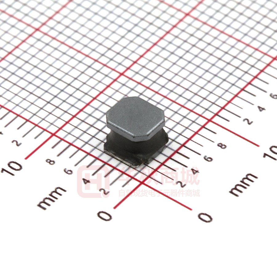

PRS5040-220MT
PRS5040-220MT
    FH(风华)
    SMD,5x5mm
    功率电感 22µH ±20% 130mΩ IND_5X5MM_SM
PRS5040-220MT 数据手册
承 认 书 APPROVAL SHEET 客 户 名 称: Customer 功率电感器 Power Inductor 产 品 名 称: Part Name 产 品 规 格: PRS5040 Series Specification 版 本 号: 17.01 Version No. 日 期: 2017-4-20 DATE 制造 客户 Manufacturer Customer 拟制 审核 确认 检验 审核 批准 Draft by Checked by Approve by Check by Checked by Approval by 黎剑燕 冯东梅 徐建平 了履历表 Resume 版本 Version No. 17.01 修 改 明 细 Modify Details 首次发行 Initial issue 日期 Date 2017-4-20 Page 1 of 11 序号 No 目 录 TABLE OF CONTENTS 1 结构及尺寸 Structure And Dimensions 2 型号规格表示办法 How To Order 3 电气性能 Performance Specification 4 可靠性 Reliability Data 5 包装 Package 6 环保情况说明 Environmental Protection Statement 7 推荐使用的焊接曲线 Recommended soldering profile 8 清洗 Cleaning 9 贮存方法 Storage Methods 10 使用注意事项 Precautions For Use Page 2 of 11 单位 Unit:mm Marking 1. 结构及尺寸 Structure And Dimensions RECOMMENDED LAND PATTERNS 顶部印字 Marking:1.0µH→1R0,10µH→100,100µH→101,1000µH→102 A B C E typical F typical G typical H typical I typical J typical 5.0±0.2 5.0±0.2 4.20 MAX 4.00 1.20 2.6 4.4 1.6 2.4 结构图 Structural drawing: ③ ② ① No. 部位 Component 材料 Material ① 磁芯 Core 镍锌铁氧体磁芯 Ni-Zn ferrite core ② 线圈 Winding 漆包线 Enamelled Wire ③ 保护层 Shield 导磁胶 magnetic glue ④ 电极 Electrode 底层—银 Substrate—Ag 镀 层 — 镍 层 -- 锡 层 Base plating—Ni-Sn 表 层 焊 锡 — 锡 / 铜 Surface solder—Sn/Cu ④ 2. 型号规格表示办法 How To Order PRS 5040 ① ② - 1R0 □ T ③ ④ ⑤ □□□ ⑥ ① ② ③ ④ ⑤ ⑥ 产品代号,Product symbol 尺寸规格,Dimension 电感量标称值,Inductance 电感量公差代码,Tolerance code, N ±30%,M ±20%,K ±10% 包装代码,T-编带卷盘;B-散装,Packing code: T-Tape & reel;B-Bulk 标准代码,空缺-标准品,标示-定制品, Standard code, Vacant-Standard product, Indicate-custom product Page 3 of 11 3. 电气性能 Performance Specification 客户料号 Customers Part No. 风华型号 Fenghua Part No. 电感量 Inductance(µH) 中心值 Normal 公差 Tolerance 直流电阻 RDC(Ω) ±30% 饱和电流 Isat (A) 温升电流 Irms (A) 印字 Marking PRS5040-1R0□T 1.0 0.012 7.35 4.90 1R0 PRS5040-1R5□T 1.5 0.014 6.00 4.50 1R5 PRS5040-2R2□T 2.2 0.018 4.90 3.80 2R2 PRS5040-3R3□T 3.3 0.024 3.95 3.40 3R3 PRS5040-4R7□T 4.7 0.030 3.50 3.00 4R7 PRS5040-5R6□T 5.6 0.040 3.00 2.80 5R6 PRS5040-6R8□T 6.8 0.045 2.90 2.50 6R8 PRS5040-8R2□T 8.2 0.055 2.70 2.30 8R2 PRS5040-100□T 10 0.066 2.35 2.10 100 PRS5040-150□T 15 0.090 2.00 2.00 150 PRS5040-220□T 22 0.130 1.60 1.50 220 PRS5040-330□T 33 0.200 1.30 1.20 330 PRS5040-390□T 39 0.230 1.20 1.10 390 PRS5040-470□T 47 N ±30% 0.300 1.00 1.00 470 PRS5040-560□T 56 M ±20% 0.330 0.95 0.85 560 PRS5040-680□T 68 0.420 0.90 0.80 680 PRS5040-820□T 82 0.500 0.80 0.75 820 PRS5040-101□T 100 0.620 0.75 0.70 101 PRS5040-151□T 150 0.850 0.65 0.60 151 PRS5040-181□T 180 1.150 0.50 0.43 181 PRS5040-221□T 220 1.200 0.46 0.42 221 PRS5040-331□T 330 1.750 0.40 0.36 331 PRS5040-391□T 390 2.500 0.35 0.32 391 PRS5040-471□T 470 2.850 0.32 0.30 471 PRS5040-561□T 560 3.200 0.30 0.28 561 PRS5040-681□T 680 3.750 0.27 0.25 681 PRS5040-821□T 820 5.700 0.24 0.22 821 PRS5040-102□T 1000 6.500 0.21 0.19 ---- 测试仪器 Test equipment:Inductance\RDC---HP4263B or equivalent, Isat\Irms--- Microtest 6379 & 6220 or equivalent. Ls 测试频率/电压 Ls Test frequency/Voltage:
