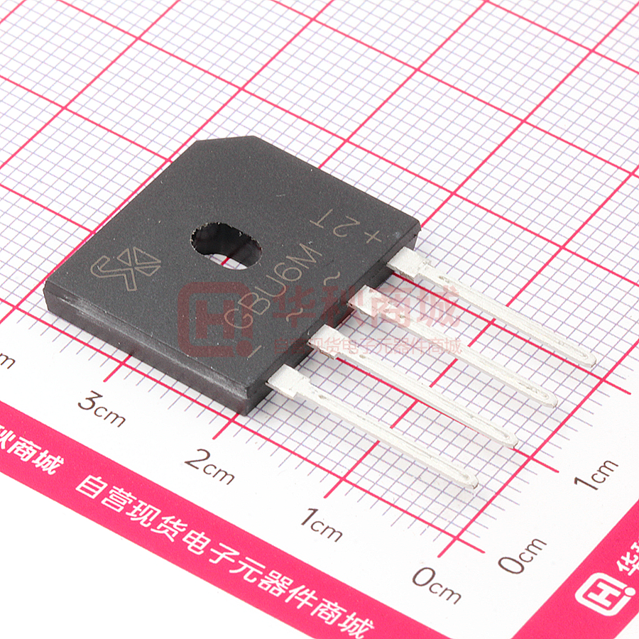

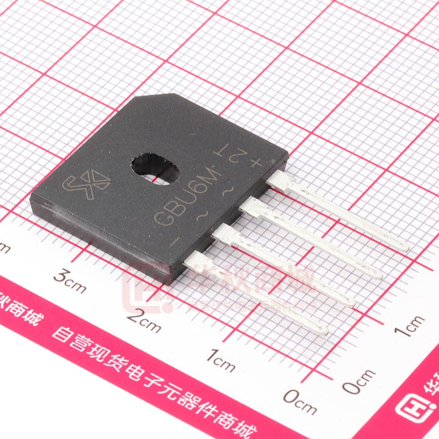

GBU6A THRU GBU6M GLASS PASSIVATED BRIDGE RECTIFIERS REVERSE VOLTAGE - 50 to 1000 Volts FORWARD CURRENT - 6.0 Amperes FEATURES - Polarity:As marked on body Surge overload rating -175 amperes peak ~ ~ + GBU Ideal for printed circuit board Reliable low cost construction utilizing molded plastic technique Plastic material has U/L The flammability classification 94V-0 Mounting postition:Any Weight: 0.138 ounces , 3.9 grams MAXIMUM RATINGS AND ELECTRICAL CHARACTERISTICS Ratings at 25℃ ambient temperature unless otherwise specified. CHARACTERISTICS SYMBOL GBU6A GBU6B Maximum Recurrent Peak Reverse Voltage VRRM 50 100 200 400 600 800 1000 V Maximum RMS Voltage VRMS 35 70 140 280 420 560 700 V Maximum DC Blocking Voltage VDC 50 100 200 400 600 800 1000 V Maximum Average Forward (with heatsink Note 2) Rectified Current @ T C=100℃ (without heatsink) Peak Forward Surage Current 8.3ms Single Half Sine-Wave GBU6D GBU6G GBU6J GBU6K GBU6M UNIT I(AV) 6.0 2.8 A IFSM 175 A 1.0 V Super Imposed on Rated Load (JEDEC Method) VF Maximum Forward Voltage at 3.0A DC Maximum DC Reverse Current J=25℃ at Rated DC Blocking B Voltage J=125℃ I2t Rating for Fusing (t

物料型号:时科SHIKUES GBU6A至GBU6M
器件简介:这些桥式整流器采用玻璃钝化工艺,具有不同的反向电压和正向电流规格,适用于印刷电路板,具有可靠的低成本构造。
引脚分配:文档中未明确列出引脚分配,但通常桥式整流器有四个引脚,分别为阳极、阴极、交流输入和交流输出。
参数特性: - 最大重复峰值反向电压:50V至1000V - 最大正弦波交流电压:35V至700V - 最大直流阻断电压:与反向电压相同 - 最大平均正向电流:6.0A(带散热器) - 峰值正向浪涌电流:175A(8.3ms单半正弦波,叠加在额定负载上) - 最大直流反向电流:在额定直流阻断电压下,25°C时为5.0μA,125°C时为500μA
功能详解:文档提供了正向电流降额曲线、最大正向浪涌电流、典型正向特性、典型结电容和典型反向特性的图表。
应用信息:适用于需要高可靠性和低成本的电路板应用。
封装信息:提供了封装的机械数据,包括尺寸和标记代码。
