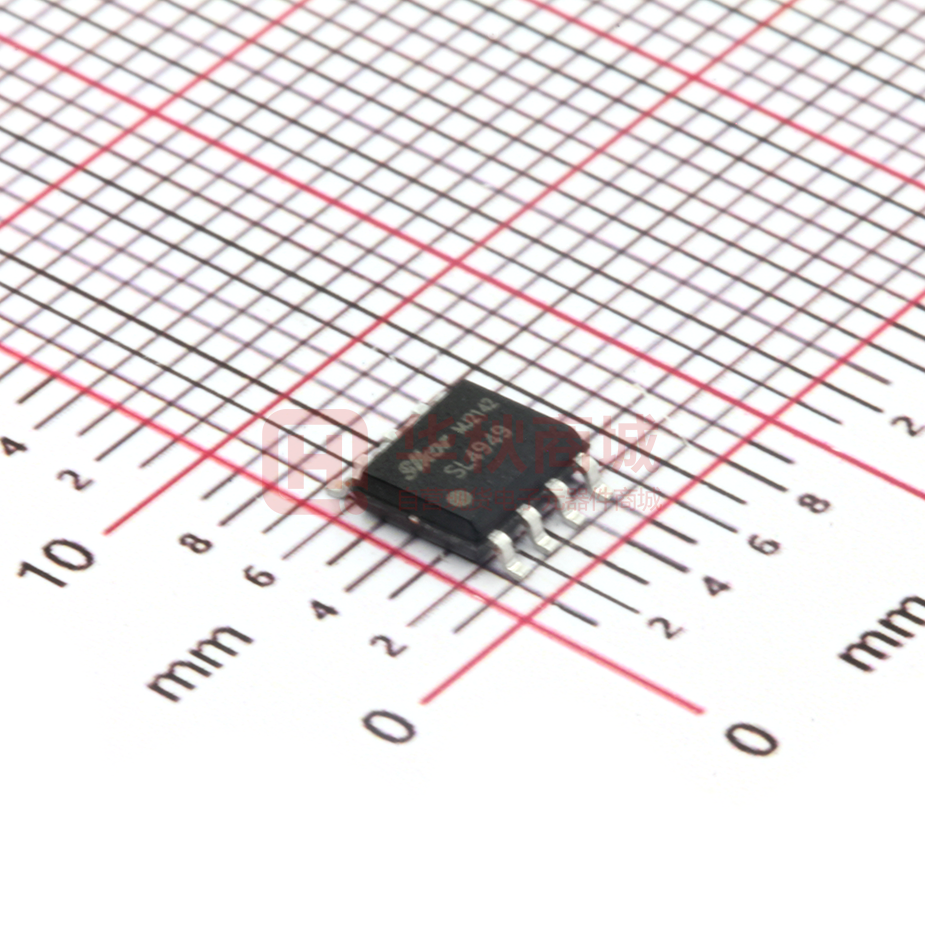

SL4949 1、概述 SL4949 是一款输出电压为5V的低压降LDO稳压器,芯片内部集成了电源上电复位 功能和输入电压监测功能。 SL4949 可为微型处理器控制系统提供稳定的电源电压,典型输出电流高达100mA, 瞬态输入电压可达42V,非常适合应用于汽车电子的工作环境中。 支持Reset输出,可用于微处理器逻辑控制,并支持Sense监测,可以在输出复位信号前 提前输出警告信号。合理的使用Sense监测功能,可以 使微型处理器在Reset停止微处理器之前进行一些必 要的处理措施。 2、特征 工作电压范围:5.5V~42V 待机模式下具有极低的静态电流 80uA; 高精度的待机输出电压:5V±1% 典型输出电流为100mA 压差小于0.4V 支持Reset输出功能,可设置复位延迟时间; 支持Sense电压监测功能 过温保护和短路限流保护 RoHS www.slkormicro.com 1 SOP-8 SL4949 应用领域:  汽车电子  个人电脑  白色家电  工控产品,电子医疗器械 3、管脚描述 图3-1 SL4949 的管脚分布图 管脚 符号 说明 1 Vin 电源端 2 Sense 3 Vz 内部预处理模块输出端 4 CT 复位延迟设置 5 GND 地 6 Reset 复位输出 7 So 8 Vout Exposed Pad www.slkormicro.com 电压监测输入端 电压监测输出端 稳压输出端 底部散热片,内部连接 GND 2 SL4949 图3-2 SL4949 内部示意图 www.slkormicro.com 3 SL4949 4、电参数 表4.1 最大额定范围(TA=25℃时) 参 数 符 号 电源电压 VCC 输出电流 Iout 输出电压 Vout Sense输入电流 ISI Sense输入电压 VSI Min 数 值 Typ - - Tj 存储温度 Tstg 单 位 42 V 330 mA 4.95 5 5.05 V - ±1 - mA 备 注 内部限流 VCC 内部预处理模块输 VZ 出电压 内部预处理模块输 IZ 出电流 最大结温 Max 5 V 5 mA - - 150 ℃ -40 - 150 ℃ 备注:器件长时间放置在温度超过以上最大额定值的环境中,会影响器件的可靠性。 以上最大额定值都为绝对值,只要其中一个参数超出以上最大值,就会引起永久性 损坏。 表4.2 热阻(TA=25℃时) 参 数 符 号 Min 数 值 Typ Max 单 位 备 注 热阻 RthJS - - 200 K/W SL4949 热阻 RthJS 50 - 90 K/W MCP4949L50 www.slkormicro.com 4 SL4949 表4.3 电特性(VCC=13.5V,TA=25℃时) 参 数 数 符 号 值 单 位 Min Typ Max 备 注 输出电压 VOUT 4.95 5.0 5.05 V 输出电压 VOUT 4.9 5.0 5.1 V 输出电压 VOUT 4.9 5.0 5.1 V 输出电流限制 IOUT 100 - 330 mA - 0.1 0.25 V Iout=10mA - 0.2 0.40 V Iout=50mA - 0.3 0.50 V Iout=100mA 压降 Vdrop Iout=1.0mA 6.0V
