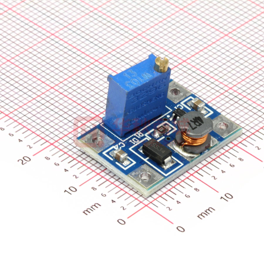

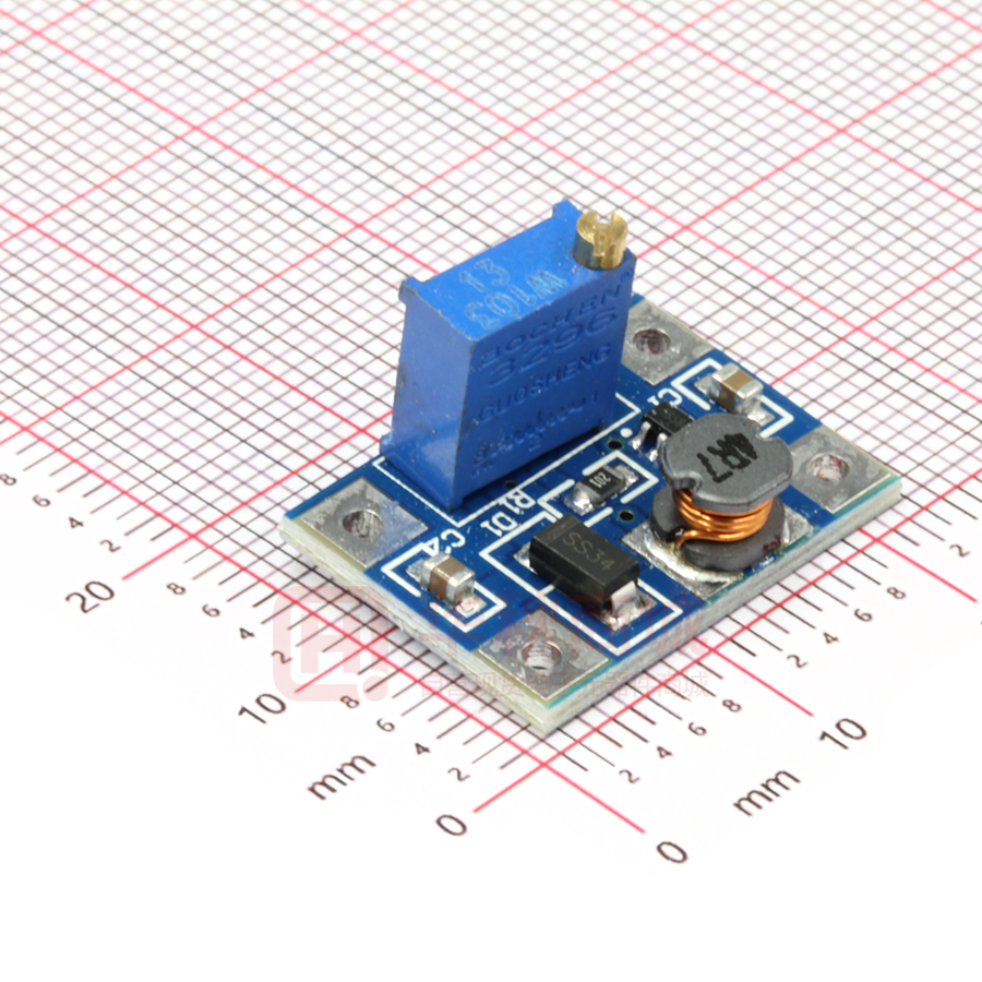

    隔离电源模块 Vin:2V~24V
MZ009 数据手册
产品名称: DC 可调升压模块 2A 升压板 限大输出电流:2A(建议在 1A 内使用) 输入电压:2V~24V 限大输出电压:>28V 效率>93%(效率与输入和输出的压差相关) 尺寸:30mm*17mm*1.4mm(长*宽*高) 1、输入电压不应超过限大输入电压 2、峰值电流输出电流不超过 2A 3、当出现模块输出电压不能调节,总是与输入电压相等时候,请先顺 时针旋转电位器 10 圈以上,再使用模块就可以正常调节电压了。调节方 式∶电位器面对胸口,顺时针转升压!
