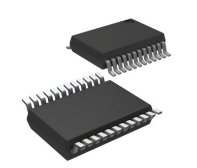

    SSOP-24
    CMS8M35xx系列MCU是中微半导体电机控制产品线主力产品,被广泛应用于筋膜枪、方波吸尘器、电动剃须刀、扫地机器人等典型电机控制领域。
