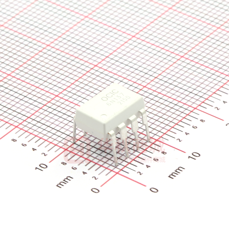

    单向光耦 Viso=5000Vrms VF(typ)=1.4V IF=50mA Vo=7V DIP8
CY6N137 数据手册
CY6N137 概述 CY6N137光耦合器由一个850纳米的AlGaAS LED和一个集成光电探测器高速逻辑门输出器件组成。它的封装 形式有DIP-8和SMD-8。 一个内部噪声屏蔽提供了典型值为10KV/μs优越的共模抑制典型。CY6N137的最低共模抑制比为5KV/μs。 特性  非常高的速度 – 10 MBit/s  优越的共模抑制比 CMR – 10 kV/μs  在-40°C 至 +85°C 条件下扇出数超过 8  逻辑门输出  高隔离耐压(VISO=5000Vrms)  先通输出  线或逻辑:集电极开路  符合EU REACH 和RoHS  UL 认证(NO.:E497745) 应用  LSTTL to TTL, LSTTL or 5-volt CMOS  线路接收器,数据传输  数据多路复用  开关电源  脉冲更换变压器  电脑周边接口 真值表(正逻辑) 结构原理图和封装 © CHEUK YUI INNOVATION CO.,LIMITED Proprietary & Confidential 1 2020-6-17 DPC-CY6N137-CN-Rev.1 CY6N137 极限参数 (Ta=25C) 符号 参数 额定值 单位 TSTG 储存温度 -55 to +125 ℃ TOPR 工作温度 -40 to +85 ℃ TSOL 焊接温度(只适用于波峰焊) 260 for 10 ℃ sec 发射端 IF DC/平均正向输入电流 50 mA VE 使能输入电压 最大不超过 VCC 500mV 5.5 V VR 反向输入电压 5.0 V PI 输入功耗 100 mW 接收端 VCC(1 分钟 max) 工作电压 7.0 V IO 输出电流 50 mA VO 输出电压 7.0 V 输出功耗 85 mW PO 备注:超过绝对最大额定值的应力可能损坏设备。在推荐的操作条件以上,设备可能无法工作或操作,并且不建议将部件的压力提高到这些水平。 此外,超过推荐运行条件的应力暴露时间的延长可能会影响设备的可靠性。绝对最大评级仅是压力评级。 推荐的工作条件 参数 符号 最小. 最大. 单位 输入电流(低电平) IFL 0 250 A 输入电流(高电平) IFH *6.3 15 mA 工作电压(输出) VCC 4.5 5.5 V 使能电压(低电平) VEL 0 0.8 V 使能电压(高电平) VEH 2.0 VCC V 工作温度 TA -40 85 °C 扇出 (TTL 负载) N 8 备注:: 1. 推荐操作条件表定义了实际设备运行的条件。推荐的操作指定条件以确保数据表规格的最佳性能。我们不建议超过他们或设计绝对最大的 收视率。 2. *6.3mA 是保护带状值,允许至少 20%的 CTR 退化。初始输入电流阈值 5.0mA 以下。 © CHEUK YUI INNOVATION CO.,LIMITED Proprietary & Confidential 2 2020-6-17 DPC-CY6N137-CN-Rev.1 CY6N137 光电特性 (Ta=0 to 70°C 除非另有说明) 单个组件的特性 参数 符号 条件 最小值. 典型值. 最大值. 单位 发射端 IF = 10mA 1.8 正向电压 VF 反向击穿电压 BVR IR = 10μA 输入电容 CIN VF = 0, f = 1MHz 输入二极管温度系数 TA = 25°C ΔVF/ΔTA 1.4 1.75 5.0 IF = 10mA V V 60 pF -1.4 mV/°C 接收端 高电平电源电流 ICCH VCC = 5.5V, IF = 0mA, VE = 0.5V 7 10 mA 低电平电源电流 ICCL VCC = 5.5V, IF = 10mA 9 13 mA 低电平使能电流 IEL VCC = 5.5V, VE = 0.5V -0.8 -1.6 mA 高电平使能电流 IEH VCC = 5.5V, VE = 2.0V -0.6 -1.6 mA 高电平使能电压 VEH VCC = 5.5V, IF = 10mA 低电平使能电压 VEL VCC = 5.5V, IF = 10mA (3) V 2.0 0.8 V 最大值. 单位 开关特性 (TA -40°C to +85°C, VCC= 5V, IF= 7.5mA 除非另有说明) 交流特性 低到高电平输出传递延 迟时间 高到低电平输出传递延 迟时间 脉冲失真 符号 TPLH TPHL |TPHL –TPLH| 条件 CL=15pF (4)(Fig. RL = 350 Ω , 最小值. 典型值. 100 11) TA = 25°C TA = 25°C (5) 20 45 75 25 45 75 RL = 350 Ω , CL= 15pF (Fig. 11) 100 3 (RL = 350 Ω , CL=15pF (Fig. 11) 35 ns ns ns 输出上升时间 (10–90%) tr RL = 350 Ω , CL = 15pF(6) (Fig. 11) 50 ns 输出下降时间(90–10%) tf RL = 350 Ω , CL = 15pF(7) (Fig. 11) 12 ns 使能端低到高电平传递 tELH IF = 7.5mA, VEH = 3.5V, RL = 350Ω ,CL = 15pF (8) 20 ns tEHL IF = 7.5mA, VEH = 3.5V, RL = 350Ω,CL = 15pF(9) 20 ns 5000 10000 V/μs 5000 10000 V/μs 延迟时间 使能端高到低电平传递 延迟时间 共模瞬态抑制比 (输出高 电平) 共模瞬态抑制比 (输出低 电平) |CMH| TA = 25°C, |VCM| = 50V (Peak), IF = 0mA, VOH (Min.) = 2.0V, RL = |CML| © CHEUK YUI INNOVATION CO.,LIMITED Proprietary & Confidential 350Ω(10) (Fig. 12) RL = 350Ω, IF = 7.5mA, VOL (Max.) = 0.8V, TA = 25°C(11) (Fig. 12) 3 2020-6-17 DPC-CY6N137-CN-Rev.1 CY6N137 电气特性 传输特性(TA = -40 to +85°C除非另有说明) 直流特性 符号 条件 高电平输出电流 IOH 低电平输出电压 VOL VCC = 5.5V, IF = 5mA, 输入阈值电流 IFT VCC = 5.5V, VO = 0.6V, 最小值. 典型值. 最大值. 单位 100 μA 0.35 0.6 V 3 5 mA VCC = 5.5V, VO = 5.5V, IF = 250μA, VE = 2.0V(2) VE = 2.0V, ICL = 13mA(2) VE = 2.0V, IOL =13mA 隔离特性 (TA = -40°C to +85°C 除非另有说明) 特性 最小值. 典型值. 最大值. 单位 10* μA 符号 条件 输入-输出 绝缘漏电流 II-O Relative humidity = 45%,TA = 25°C,t = 5s,VI-O = 3000 VDC(12) 隔离电压 VISO RH < 50%, TA = 25°C, 隔离电阻 (输入-输出) RI-O VI-O = 500V(12) 1012 Ω 隔离电容(输入-输出) CI-O f = 1MHz(12) 0.6 pF II-O ≤ 2μA, t = 1 min. (12) 5000 VRMS * 所有 典型值条件为 VCC = 5V, TA = 25°C © CHEUK YUI INNOVATION CO.,LIMITED Proprietary & Confidential 4 2020-6-17 DPC-CY6N137-CN-Rev.1 CY6N137 特性曲线 图 1: 高电平输出电流 VS 温度 图 2:低电平输出电压 VS 温度 图 3: 输入二极管输入特性 图 4:输出电压 VS 正向输入电流 图 5: 低电平输出电流 VS 温度 © CHEUK YUI INNOVATION CO.,LIMITED Proprietary & Confidential 图 6 传输延时 VS 温度 5 2020-6-17 DPC-CY6N137-CN-Rev.1 CY6N137 图 7: 传输延时 VS 输入脉冲电流 图 8: 脉宽失真 VS 温度 图9: 上升和下降时间 VS温度 图10:正向电压的温度系数VS输入电流 测试电路 图11: tPLH, tPHL, tr and tf测试电路和波形 © CHEUK YUI INNOVATION CO.,LIMITED Proprietary & Confidential 6 2020-6-17 DPC-CY6N137-CN-Rev.1 CY6N137 图12:共模抑制比测试电路和典型波形 回流焊曲线 10Sec TP 260℃ Ramp-up Temperature (℃) TL 217℃ Tsmin 150℃ Tsmax 200℃ Ramp-down 60~100Sec tL ( Soldering) 25℃ Time (Sec) 60~120 sec ts (Preheat) © CHEUK YUI INNOVATION CO.,LIMITED Proprietary & Confidential 7 2020-6-17 DPC-CY6N137-CN-Rev.1 CY6N137 封装尺寸 1. 直插 2. 贴片 卓睿研发有限公司保留在任何时候修改此规格的权利,以改善设计性能和提供更好的产品,恕不另行 通知。客户下定单之前请确认手头的资料是最新版本。客户需确认此芯片确实符合自己的需要且能满 足自己的要求。卓睿研发有限公司不对由使用本产品而衍生的知识产权或者其它法律问题负责。使用 此IC时请采取措施防止静电损坏。 © CHEUK YUI INNOVATION CO.,LIMITED Proprietary & Confidential 8 2020-6-17 DPC-CY6N137-CN-Rev.1
