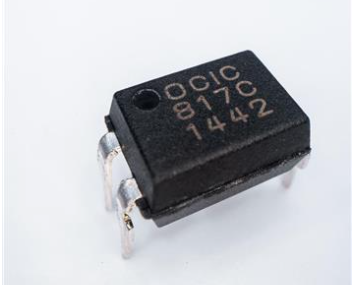

    CYPC817是一款由一个发光二极管和一个光电晶体管组成的光电耦合器。四引脚封装,两种材料(铜脚、铁脚,铜脚尾缀-G)三种形式(DIP、DIP-M、SMD)
CYPC817D 数据手册
CYPC817 概述 CYPC817是一款由一个发光二极管和一个光电晶体管组成的光电耦合器。四引脚封装,两种材料(铜脚、铁 脚,铜脚尾缀-G)三种形式(DIP、DIP-M、SMD) 特性       电流转换比 (CTR)范围: 80~600% (IF =5mA ,VCE =5V) 输入-输出隔离电压 (Viso=5000 Vrms) 集电极-发射极击穿电压 BVCEO≥80V UL 认证(NO.:E497745) 符合 EU REACH 和RoHS CQC 认证(NO:CQC20001238665) Applications     开关电源,智能电表 工业控制,测量仪器 办公设备,比如复印机 家用电器,比如空调、风扇、热水器等 结构原理图和封装 1 4 2 3 Absolute Maximum Ratings (Ta=25C) 参数 符号 额定值 单位 正向电流 IF 50 mA 反向电压 VR 6 V 功耗 P 70 mW PDD 2.9 mW/°C 热阻(结-环境) RthJ-A 325 °C/W 热阻(结-壳) RthJ-C 200 °C/W 集电极功耗 PC 150 mW 集电极电流 IC 50 mA 集电极-发射极电压 VCEO 80 V 发射极-集电极电压 VECO 6 V 总功耗 Ptot 200 mW 隔离电压 Viso 5000 Vrms 工作温度 Topr -55~+110 °C 储存温度 Tstg -55~+125 °C 焊接温度 Tsol 260 °C 输入 输出 额定值降低因子(在 Ta = 100°C 以上) © CHEUK YUI INNOVATION CO.,LIMITED Proprietary & Confidential 1 DPC-CYPC817-CN-Rev.2 CYPC817 光电特性 (Ta=25C) Parameter Symbol Condition Min. Typ. Max. Unit 正向电压 VF IF=20mA - 1.2 1.4 V 反向电流 IR VR=4V - - 10 µA 终端电容 Ct V=0, f=1kHz - 30 250 pF ICEO VCE=20V - - 100 nA 集电极-发射极击穿电压 BV CEO IC=0.1mA, IF=0 80 - - V 发射极-集电极击穿电压 BV ECO IE=10µA, IF=0 6 - - V 电流转换比 CTR IF=5mA, VCE=5V 80 - 600 % VCE(sat) IF=2mA, IC=5mA - 0.1 0.2 V 隔离电阻 RISO DC500V, 40~60%R.H. 5x1010 1x1011 - Ω 隔离电容 Cf V=0, f=1MHz - 0.6 1.0 pF 截止频率 Fc VCE=5V, IC=2mA, RL=100Ω, -3dB - 80 - kHz 上升时间 Tr - 4 18 µs 下降时间 * CTR=IC/IF x 100% Tf - 3 18 µs 输入 集电极暗电流 输出 集电极-发射极饱和压降 传输特性 开关时间 VCE=2V, IC=2mA, RL=100Ω CTR 分级表 电流转换率(%) 型号 CYPC817 CTR 分级标准 (IC/IF) IF = 5mA, VCE = 5V, Ta = 25°C Min Max A 80 160 B 130 260 C 200 400 D 300 600 A or B 80 260 B or C 130 400 C or D 200 600 A,B or C 80 800 B,C or D 130 600 A,B,C or D 80 600 © CHEUK YUI INNOVATION CO.,LIMITED Proprietary & Confidential 2 标志分类 DPC-CYPC817-CN-Rev.2 CYPC817 © CHEUK YUI INNOVATION CO.,LIMITED Proprietary & Confidential 3 DPC-CYPC817-CN-Rev.2 CYPC817 © CHEUK YUI INNOVATION CO.,LIMITED Proprietary & Confidential 4 DPC-CYPC817-CN-Rev.2 CYPC817 外形尺寸 Unit: mm (inch) 7.62±0.25 7.62±0.3 (.3) 6.4±0.25 6.5±0.5 (.256) 0.26 (.010) 7.85~8.80 7.62~9.98 (.30)~(.39) 4-pin DIP 7.67.62±0.25 2±0.3 (.3) 6.9±0.5 (.272) 2.3±0.5 (.09) 0.26 (.010) 10.16±0.5 (.4) 4-pin DIP (M Type) 7.62±0.25 7.62±0.3 (.3) 4.58±0.25 4.6±0.5 (.181) 3.65±0.25 3.5±0.5 (.138) 1.2±0.1 (.047) 0.35+0.25 -0.30 (.014) 1.0±0.25 (.039) 0.26 (.010) 10.16±0.3 (.4) 2.54±0.25 (.1) 4-pin SMD © CHEUK YUI INNOVATION CO.,LIMITED Proprietary & Confidential 5 DPC-CYPC817-CN-Rev.2 CYPC817 包装 ■ 汇总表 封装形 式 盘/ 盒数 箱数 静电袋 管数 量 量 量 2 千只 5 盘 4 盒 / 卷盘 SMD-4 / 盘 / 盒 箱 (ϕ330m ) 60 管 6 盒 / NA 100 只/ 管装 DIP-4 (500*12*11mm) 管 / 盒 箱 管装 100 只/ 60 管 6 盒 / NA DIP-4 / 盒 箱 管 (M) (500*13*11mm) 包装方式 盒规格 350*340*108 mm 箱规格 458*365*350 mm 备注 首尾端空至少 200mm min. 526*118*75mm 540*260*255 mm 526*128*77mm 540*270*275 mm ■ DIP-4 条管包装 1) 每箱数量:36000 只 2) 内包装: i. 每条管 100 只,采用防静电条管, ii. 管上有商标、防静电标志。 iii. 每盒 60 条管 3) 示意图: sticky tape sticky tape sticky tape 255 carton packing plastic tube in box © CHEUK YUI INNOVATION CO.,LIMITED Proprietary & Confidential 6 DPC-CYPC817-CN-Rev.2 CYPC817 ■ SMD-4 编带包装 1) 每卷数量:2000 只. 每箱数量:40000 只. 2) 内包装:每卷盘 2000 只. 3) 示意图: T P0 K0 D0 E P2 A B0 W F A-A P1 D1 A PIN#1 Location A0 © CHEUK YUI INNOVATION CO.,LIMITED Proprietary & Confidential DPC-CYPC817-CN-Rev.2 7 +5.0 -5.0 +5.0 -5.0 CYPC817 W ±0.2 注意: ◼ 卓睿研发会持续不断改善质量、可靠性、功能或设计和提供更好的产品,保留在任何时候修改此规格的权利,恕不另行 通知。 ◼ 客户下定单之前请确认手头的资料是最新版本,客户需确认此芯片确实符合自己的需要且能满足自己的要求。 ◼ 请遵守产品规格书使用,卓睿研发不对使用时不符合产品规格书条件而导致的质量问题负责。 ◼ 如需要高可靠性且用于以上特定设备或装置的产品,如军事、核电控制、医疗、生命维持或救生等可能导致人身伤害或 死亡的设备或装置,请联系我们销售代表以获取建议。 ◼ 使用此产品时请采取措施防止静电损坏。 ◼ 如对文件中表述的内容有疑问,欢迎联系我们。 © CHEUK YUI INNOVATION CO.,LIMITED Proprietary & Confidential DPC-CYPC817-CN-Rev.2 8
