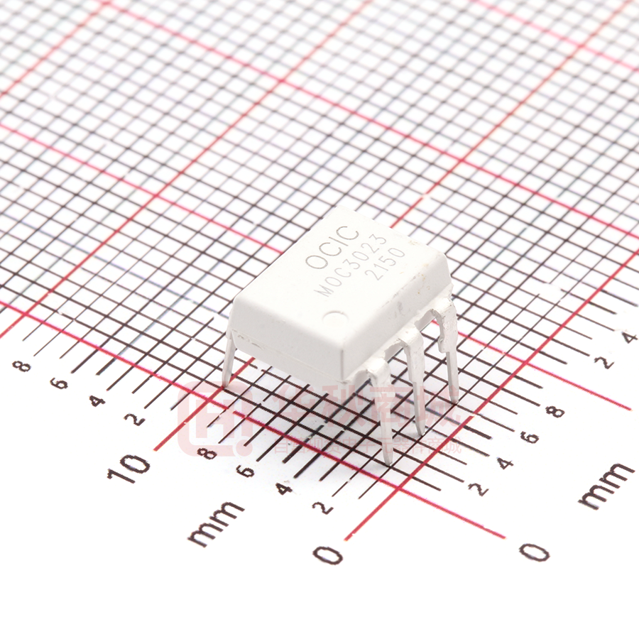

    CYMOC302X,CYMOC305X 系列产品由一颗 GaAs红外二极管和一颗光电TRIAC组成光电耦合器件。
CYMOC3023 数据手册
CYMOC302X,CYMOC305X 概述 CYMOC302X,CYMOC305X 系列产品由一颗 GaAs红外二极管和一颗光电TRIAC组成光电耦合器件。 特性  峰值崩溃电压 - 400V: CYMOC302X - 600V: CYMOC305X  输入输出间高隔离电压(Viso=5000V rms )  紧凑双列直插封装    无铅和符合 EU REACH 和RoHS UL 认证(NO.:E497745) CQC 认证(NO:CQC20001238665) 应用  工业控制;  红绿灯;  自动售货机;  固态继电器;  镇流器;  电磁阀/阀控制;  静态 AC 电源开关;  白炽灯调光器;  电机控制器。 电路图和封装 SMD DIP 极限参数(Ta=25C) 参数 输入 符号 额定值 单位 正向电流 IF 60 mA 反向电压 VR 6 V 100 mW 3.8 mW/°C 功耗 PD 额定值降低因子(Ta = 85°C 以上) © CHEUK YUI INNOVATION CO.,LIMITED Proprietary & Confidential 1 2020-7-1 DPC-CYMOC302X,CYMOC305X -CN-Rev.1 CYMOC302X,CYMOC305X 参数 CYMOC302X 输出端电压 输出 符号 额定值 400 VDRM CYMOC305X 峰值重复浪涌电流(pw=100μs,120pps) 工作 RMS 电流 单位 V 600 ITSM 1 A IT(RMS) 100 mA 300 mW 7.4 mW/°C 功耗 PC 额定值降低因子(Ta = 85°C 以上) 共功耗 Ptot 330 mW 隔离电压* Viso 5000 Vrms 工作温度 Topr -55~+100 °C 储存温度 Tstg -55~+125 °C 焊接温度(10s) Tsol 260 °C * 在湿度R.H.= 40 ~ 60% 条件下AC5000V 1 分钟, 测试时脚 1, 2 , 3 短接,引脚 4, 5, 6短接.. 电性参数(Ta=25°C, 除非特别说明) 参数 输入 输出 符号 条件 正向电压 VF IF=20mA 反向电流 IR VR=6V 断态峰值电流 IDRM 通态峰值电压 VTM 断态电压临界 上升率 dv/dt CYMOC305X 抑制电压 (MT1-MT2以上电压不触发) 最大值 单位 1.18 1.5 V 10 μA 100 nA 2.5 V IF=0mA ITM=100mA peak, IF=Rated IFT VDRM, IF=0 VPEAK =400V, IF=0 VINH 平均值 VDRM=Rated VDRM, VPEAK =Rated CYMOC302X 最小值 - 100 V/μs 1000 IF= Rated IFT 20 V 500 μA IF= Rated IFT, IDRM2 抑制状态漏电 VDRM=Rated, VDRM, off state CYMOC3021 15 CYMOC3051 传输特性 LED 触发电流 CYMOC3022 CYMOC3052 IFT Main terminal Voltage=3V CYMOC3023 5 CYMOC3053 维持电流 © CHEUK YUI INNOVATION CO.,LIMITED Proprietary & Confidential mA 10 IH μA 250 2 2020-7-1 DPC-CYMOC302X,CYMOC305X -CN-Rev.1 CYMOC302X,CYMOC305X 典型曲线图 图 1: 正向电压 VS 正向电流 图 2:开态特性曲线 图3: 触发电流VS 温度 图4: 触发电流 VS 脉宽 图 5: 维持电流 VS 温度 © CHEUK YUI INNOVATION CO.,LIMITED Proprietary & Confidential 图 6:暗电流 VS 温度 3 2020-7-1 DPC-CYMOC302X,CYMOC305X -CN-Rev.1 CYMOC302X,CYMOC305X 图 7: 抑制状态漏电 VS 温度 图 8:抑制电压 vs. 温度 测试电路 图9: dv/dt 测试电路 & 波形. The high voltage pulse is set to the required VPEAK value and applied to the D.U.T. output side through the RC circuit above. LED current is not applied. The waveform VT is monitored using an x100 scope probe. By varying RTEST, the dv/dt (slope) is increased, until the D.U.T. is observed to trigger (waveform collapses). The dv/dt is then decreased until the D.U.T. stops triggering. At this point, τ RC is recorded and the dv/dt calculated. 例如:, VPEAK = 400V 的 HK302X 系列. dv/dt 值计算如下: © CHEUK YUI INNOVATION CO.,LIMITED Proprietary & Confidential 4 2020-7-1 DPC-CYMOC302X,CYMOC305X -CN-Rev.1 CYMOC302X,CYMOC305X 回流焊曲线 10Sec Ramp-up Temperature (℃) TL 217℃ Tsmax 200℃ Tsmin 150℃ TP 260℃ Ramp-down 60~100Sec tL ( Soldering) 25℃ Time (Sec) 60~ 120 sec ts (Preheat) 外形尺寸 Unit: mm 6-pin DIP 6-pin SMD 注意: ◼ 卓睿研发会持续不断改善质量、可靠性、功能或设计和提供更好的产品,保留在任何时候修改此规格的权利,恕不另行 通知。 ◼ 客户下定单之前请确认手头的资料是最新版本,客户需确认此芯片确实符合自己的需要且能满足自己的要求。 ◼ 请遵守产品规格书使用,卓睿研发不对使用时不符合产品规格书条件而导致的质量问题负责。 ◼ 如需要高可靠性且用于以上特定设备或装置的产品,如军事、核电控制、医疗、生命维持或救生等可能导致人身伤害或死 亡的设备或装置,请联系我们销售代表以获取建议。 ◼ 使用此产品时请采取措施防止静电损坏。 ◼ 如对文件中表述的内容有疑问,欢迎联系我们。 © CHEUK YUI INNOVATION CO.,LIMITED Proprietary & Confidential 5 2020-7-1 DPC-CYMOC302X,CYMOC305X -CN-Rev.1
