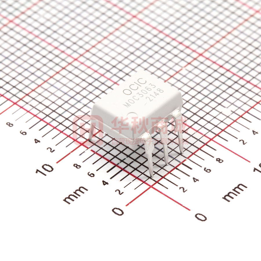

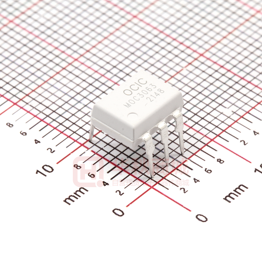

    CYMOC304X,CYMOC306X,CYMOC308X 系列器件中系由一个GaAs红外发光二极管一个硅感光双向可控硅组成的光电耦合器件。元件设计为电子及功率双向可控硅控制单元,可应用于交流240V...
CYMOC3063 数据手册
CYMOC304X,CYMOC306X, CYMOC308X 概述 CYMOC304X,CYMOC306X,CYMOC308X 系列器件中系由一个GaAs红外发光二极管一个硅感光双向可控硅组成的光 电耦合器件。元件设计为电子及功率双向可控硅控制单元,可应用于交流240V以下的电阻及电感负载等电路之间的信 号传输,使输入端与负载完全隔离,目的在于增加安全性,减小电路干扰,减化电路设计。 特性  峰值击穿电压 - 400V: CYMOC304X - 600V: CYMOC306X - 800V: CYMOC308X  输入输出之间高隔离电压(Viso=5000V rms )  紧凑双列直插封装    无铅和符合 EU REACH 和RoHS UL 认证(NO.:E497745) CQC 认证(NO:CQC20001238665) 应用  工业控制;  红绿灯;  自动售货机;  固态继电器;  镇流器;  电磁阀/阀控制;  静态 AC 电源开关;  白炽灯调光器;  电机控制器。 电路图和封装 SMD © CHEUK YUI INNOVATION CO.,LIMITED Proprietary & Confidential DIP 1 2020-7-1 DPC-CYMOC304X,CYMOC306X,CYMOC308X -CN-Rev.2 CYMOC304X,CYMOC306X, CYMOC308X 极限参数(Ta=25C) 参数 符号 IF 正向电流 输入 VR 反向电压 功耗 PD 额定值降低因子(Ta=85°C以上) CYMOC304X 输出端电压 输出 额定值 单位 60 mA 5 V 100 mW 3.8 mW/°C 400 VDRM CYMOC306X 600 CYMOC308X V 800 峰值重复浪涌(pw=100μs,120pps) 工作RMS电流 整体功耗在环境温度为25℃时 ITSM 1 A IT(RMS) 100 mA 150 mW 7.6 mW/°C PC 额定值降低因子(Ta=85°C以上) 整体功耗在环境温度为25℃时 Ptot 250 mW 隔离电压* Viso 5000 Vrms 工作温度 Topr -40~+85 °C 储存温度 Tstg -55~+125 °C 焊接温度(10s) Tsol 260 °C *在相对湿度40~60%下的进行交流电测试,此时1、2和3脚短接,4、5和6脚短接。 © CHEUK YUI INNOVATION CO.,LIMITED Proprietary & Confidential 2 2020-7-1 DPC-CYMOC304X,CYMOC306X,CYMOC308X -CN-Rev.2 CYMOC304X,CYMOC306X, CYMOC308X 电性参数(Ta=25°C, 除非特别说明) 符号 条件 正向电压 VF 反向电流 IR 参数 输入 输出 断态峰值电流 IDRM 通态峰值电压 VTM 最小值 平均值 最大值 单位 IF=30mA 1.5 V VR=6V 10 μA 100 nA 3 V VDRM=Rated VDRM, IF=0mA ITM=100mA peak, IF=Rated IFT CYMOC304X 断态电压临界 上升率 CYMOC306X dv/dt VPEAK=Rated VDRM, IF=0 CYMOC308X 抑制电压 (MT1-MT2以上电压不触发) VINH 1000 V/μs 600 IF= Rated IFT 20 V 500 μA IF= Rated IFT, 抑制状态漏电 IDRM2 VDRM=Rated, VDRM, off state CYMOC3041 15 CYMOC3061 CYMOC3081 CYMOC3042 传输特性 LED 触发电流 CYMOC3062 Main terminal IFT Voltage=3V 10 CYMOC3082 mA CYMOC3043 5 CYMOC3063 CYMOC3083 维持电流 © CHEUK YUI INNOVATION CO.,LIMITED Proprietary & Confidential 250 IH 3 μA 2020-7-1 DPC-CYMOC304X,CYMOC306X,CYMOC308X -CN-Rev.2 CYMOC304X,CYMOC306X, CYMOC308X 典型曲线图 图 1: 正向电压 VS 正向电流 图 2: 开态特性曲线 图3: 触发电流VS 温度 图4: 触发电流 VS 脉宽 图 5: 维持电流 VS 温度 © CHEUK YUI INNOVATION CO.,LIMITED Proprietary & Confidential 图 6: 暗电流 VS 温度 4 2020-7-1 DPC-CYMOC304X,CYMOC306X,CYMOC308X -CN-Rev.2 CYMOC304X,CYMOC306X, CYMOC308X 图 7: 抑制状态漏电 VS 温度 图 8: 抑制电压 vs 温度 测试电路 图9: dv/dt 测试电路 & 波形. 通过RC电路施加于被测器件的输出端的高电压脉冲设置到所需的VPEAK值上。LED电流无需加上。波形VT使用 X100探头监测。通过调节RTEST值,dv/dt(斜度)增加,直到被测器件观察到被触发(波形崩溃)。dv/dt然 后下降,直到被测器件停止被触发。此时,记录τRC值并可计算dv/dt了。 例如:, VPEAK = 400V 的 CYMOC302X 系列. dv/dt 值计算如下: © CHEUK YUI INNOVATION CO.,LIMITED Proprietary & Confidential 5 2020-7-1 DPC-CYMOC304X,CYMOC306X,CYMOC308X -CN-Rev.2 CYMOC304X,CYMOC306X, CYMOC308X 回流焊温度曲线图 Temperature (℃) Ramp-up TL 217℃ Tsmin 150℃ 1 10Sec TP260℃ Ramp-down Tsmax 200℃ 60~100Sec tL ( Soldering) 25℃ Time (Sec) 60~120 sec ts (Preheat) © CHEUK YUI INNOVATION CO.,LIMITED Proprietary & Confidential 6 2020-7-1 DPC-CYMOC304X,CYMOC306X,CYMOC308X -CN-Rev.2 CYMOC304X,CYMOC306X, CYMOC308X 外形尺寸 Unit: mm 6-pin DIP 6-pin SMD 注意: ◼ 卓睿研发会持续不断改善质量、可靠性、功能或设计和提供更好的产品,保留在任何时候修改此规格的权利,恕不另行 通知。 ◼ 客户下定单之前请确认手头的资料是最新版本,客户需确认此芯片确实符合自己的需要且能满足自己的要求。 ◼ 请遵守产品规格书使用,卓睿研发不对使用时不符合产品规格书条件而导致的质量问题负责。 ◼ 如需要高可靠性且用于以上特定设备或装置的产品,如军事、核电控制、医疗、生命维持或救生等可能导致人身伤害或死 亡的设备或装置,请联系我们销售代表以获取建议。 ◼ 使用此产品时请采取措施防止静电损坏。 ◼ 如对文件中表述的内容有疑问,欢迎联系我们。 © CHEUK YUI INNOVATION CO.,LIMITED Proprietary & Confidential 7 2020-7-1 DPC-CYMOC304X,CYMOC306X,CYMOC308X -CN-Rev.2
