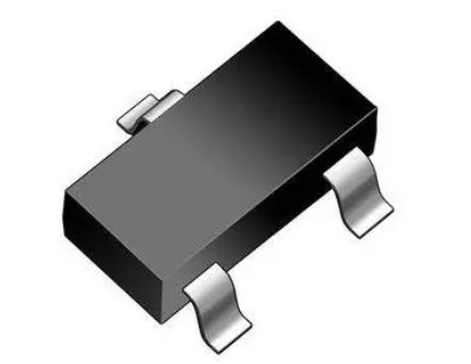

    SOT23-3
    3.3V 100MA 18V
HT7533 数据手册
深圳市国芯佳品半导体有限公司 HT75XX 系列 Guo Xin Jia Pin SEMICONDUTOR HT75XX 系列 LDO线性稳压器 HT75XX 系列是采用CMOS 工艺制造,低功耗的高压稳压器,最高输入电压可达18V,输出电压范围为 2.0V~5.0V。它具有高精度的输出电压、极低的供电电流、极低的跌落电压等特点。 ■ 产品特点 ● ● ● ● 低功耗:≤3μA 低跌落电压:典型值0.1V 低温漂:典型值50 ppm/℃ 高的输入电压:最高可达18V ● ● 高精度的输出电压:容差为+3% 封装形式:TO-92、SOT89-3、SOT23-3 ■ 产品用途 ● 电池等电源的供电设备 ● 音频/视频设备 ● ● 各种通信设备 安防监控设备 ■ 封装形式和管脚功能定义 TO-92 1 2 3 管脚序号 SOT89-3 SOT23-3 1 1 2 3 3 2 管脚 定义 GND VIN VOUT 功能说明 芯片接地端 启动输入端 芯片输出端 ■ 型号选择 名称 HT75XX 型号 HT 7530 HT 7533 HT7536 HT 7544 HT7550 最高输入 输出电压 电压(V) 18 (V) 3.0 18 3.3 18 18 3.6 4.4 18 5.0 容差 封装形式 +3% +3% +3% +3% +3% TO92 SOT89-3 SOT23-3 (1/9) 深圳市国芯佳品半导体有限公司 HT 75XX 系列 Guo Xin Jia Pin SEMICONDUTOR ■ 原理框图 Vin Vout Vref GND ■ 极限参数 项目 符号 参数 极限值 单位 电压 VIN 最大输入电压 20 V 功耗 PD 功耗 200~450 mW Tw 工作温度 -25~70 ℃ Tc 存储温度 -50~125 ℃ Th 焊接温度 260 ℃,10s 温度 ■ 电学特性 ( TA = 25℃) HT7530 符号 VOUT 参数 测试条件 最小值 典型值 最大值 单位 2.91 60 3 3.09 - V mA 150 - mV 3 - µA IOUT 输出电压 输出电流 △VOUT 负载调节 V IN =5V,1mA≤IOUT≤50mA - VDIF 跌落电压 IOUT=1mA - ISS 静态电流 VIN=5V,空载 - 4V≤V IN ≤18V,IOUT=1mA - - ΔVOUT /ΔVIN/VOUT VIN Line Regulation ΔVOUT /ΔTa/VOUT 温度系数 输入电压 VIN=5V,IOUT=1mA VIN=5V VIN=5V,IOUT=10mA 0℃≤Ta≤70℃ - - 100 60 100 2 0.2 - 100 mV 18 %/V V - ppm/℃ (2/9) 深圳市国芯佳品半导体有限公司 HT75XX 系列 Guo Xin Jia Pin SEMICONDUTOR ( TA = 25℃) HT7533 符号 VOUT 参数 测试条件 最小值 典型值 最大值 单位 3.201 60 3.3 100 3.399 - V mA 150 - mV 3 - µA IOUT 输出电压 输出电流 △VOUT 负载调节 V IN =5.5V,1mA≤IOUT≤50mA - 60 VDIF 跌落电压 IOUT=1mA - ISS 静态电流 100 2 ΔVOUT /ΔVIN/VOUT Line Regulation VIN 输入电压 温度系数 ΔVOUT /ΔTa/VOUT VIN=5V,IOUT=1mA OUT VIN=5.5V V IN =5.5V,空载 - mV 4V≤V ≤18V,IOUT=1mA - - VIN=5V,IOUT=10mA - 100 18 - 最小值 典型值 最大值 单位 VIN=5.6V 3.492 60 3.6 100 3.708 - V mA 150 - mV 3 - µA - 0.2 - 0℃≤Ta≤70℃ %/V V ppm/℃ ( TA = 25℃) HT7536 符号 VOUT 参数 测试条件 IOUT 输出电压 输出电流 △VOUT 负载调节 V IN =5.6V,1mA≤IOUT≤30mA - 60 VDIF 跌落电压 IOUT=1mA - ISS 静态电流 100 2 ΔVOUT /ΔVIN/VOUT Line Regulation 输入电压 VIN ΔVOUT /ΔTa/VOUT HT7544 温度系数 VIN=5V,IOUT=1mA V IN =5.6V,空载 - 4.6V≤VIN≤18V,IOUT=1mA - - - 0.2 - - 测试条件 V IN =5.6V,IOUT=10mA 0℃≤Ta≤70℃ mV 18 %/V V 100 - ppm/℃ 最小值 典型值 最大值 单位 4.4 100 4.532 - V mA 150 - mV 3 - µA ( TA = 25℃) 符号 VOUT 参数 输出电压 输出电流 V IN =6V,IOUT=1mA IOUT VIN=6.4V 4.268 60 △VOUT 负载调节 V IN =6.4V,1mA≤IOUT≤30mA - 60 VDIF 跌落电压 IOUT=1mA - 100 2 ISS ΔVOUT /ΔVIN/VOUT VIN ΔVOUT /ΔTa/VOUT 静态电流 Line Regulation 输入电压 温度系数 V IN =6.4V,空载 - 5.4V≤VIN≤18V,IOUT=1mA - - V IN =6.4V,IOUT=10mA - 0.2 - - 100 18 - mV %/V V ppm/℃ 0℃≤Ta≤70℃ (3/9) 深圳市国芯佳品半导体有限公司 HT75XX 系列 Guo Xin Jia Pin SEMICONDUTOR HT7550 ( TA = 25℃) 符号 测试条件 最小值 典型值 最大值 单位 V IN =7V,IOUT=1mA VIN=7V 4.85 60 5 IOUT 参数 输出电压 输出电流 5.15 - V mA △VOUT 负载调节 V IN =7V,1mA≤IOUT≤30mA - mV VDIF 跌落电压 IOUT=1mA - 150 - 静态电流 VIN=7V,空载 - µA 6V≤V IN ≤18V,IOUT=1mA - - 3 - VIN =7V,IOUT=10mA, - VOUT ISS ΔVOUT /ΔVIN/VOUT VIN ΔVOUT /ΔTa/VOUT Line Regulation 输入电压 温度系数 - 100 60 100 2 0.2 - 100 18 - mV %/V V ppm/℃ 0℃≤Ta≤70℃ ■ 应用电路 1、基本电路 HT75XX GND VIN Vout 1 2 3 Vin Vout C1 10uF C2 10uF 2、高输出电流稳压电路 (4/9) 深圳市国芯佳品半导体有限公司 Guo Xin Jia Pin SEMICONDUTOR HT75XX 系列 3、 短路保护电路 4、 提高输出电压电路(1) HT75XX V =Vxx(1+R2/R1)+Iss*R2 OUT 5、 提高输出电压电路(2) V =Vxx+VD1 OUT (5/9) 深圳市国芯佳品半导体有限公司 Guo Xin Jia Pin SEMICONDUTOR HT75XX 系列 6、 电流调节电路 HT 75XX IOUT = VXX/RX + ISS 7、 双端输出电路 注示:“××”代表输出电压 (6/9) 深圳市国芯佳品半导体有限公司 Guo Xin Jia Pin SEMICONDUTOR HT 75XX 系列 ■ 封装信息 (7/9) 深圳市国芯佳品半导体有限公司 Guo Xin Jia Pin SEMICONDUTOR HT 75XX 系列 (8/9) 深圳市国芯佳品半导体有限公司 Guo Xin Jia Pin SEMICONDUTOR HT 75XX 系列 (9/9)
