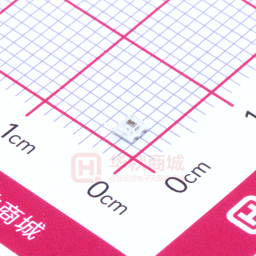

WS2812C-2020-V1 数据手册
WS2812C-2020-V1 智能外控集成 LED 光源 主要特点 IC控制电路与LED点光源共用一个电源。 每个通道工作电流5mA. 控制电路与RGB芯片集成在一个2020封装的元器件中,构成一个完整的外控像素点。 内置信号整形电路,任何一个像素点收到信号后经过波形整形再输出,保证线路波形畸变不会累加。 内置上电复位和掉电复位电路。 每个像素点的三基色颜色可实现256级亮度显示,完成16777216种颜色的全真色彩显示。 端口扫描频率2KHz/s。 串行级联接口,能通过一根信号线完成数据的接收与解码。 任意两点传输距离在不超过5米时无需增加任何电路。 当刷新速率30帧/秒时,级联数不小于1024点。 ● 数据发送速度可达800Kbps。 ● 光的颜色高度一致,性价比高。 ● ● ● ● ● ● ● ● ● ● 主要应用领域 ● LED全彩发光字灯串,LED全彩软灯条硬灯条,LED护栏管。 ● LED点光源,LED像素屏,LED异形屏,各种电子产品,电器设备跑马灯。 产品概述 WS2812C-2020-V1是一个集控制电路与发光电路于一体的智能外控LED光源;其外型采用最新的molding封 装工艺,将IC与发光芯片封装在一个2020的封装尺寸中,每个元件即为一个像素点;像素点内部包含了智能数字 接口数据锁存信号整形放大驱动电路,还包含有高精度的内部振荡器和可编程定电流控制部分,有效保证了像素 点光的颜色高度一致。 数据协议采用单线归零码的通讯方式,像素点在上电复位以后,DIN端接受从控制器传输过来的数据,首先 送过来的24bit数据被第一个像素点提取后,送到像素点内部的数据锁存器,剩余的数据经过内部整形处理电路整 形放大后通过DO端口开始转发输出给下一个级联的像素点,每经过一个像素点的传输,信号减少24bit;像素点 采用自动整形转发技术,使得该像素点的级联个数不受信号传送的限制,仅受限信号传输速度要求;高达 2KHz 的端口扫描频率,在高清摄像头的捕捉下都不会出现闪烁现象,非常适合高速移动产品的使用;280μs以上的 RESET时间,出现中断也不会引起误复位,可以支持更低频率、价格便宜的MCU;LED具有低电压驱动、环保 节能、亮度高、散射角度大、一致性好、超低功率及超长寿命等优点。将控制电路集成于LED上面,电路变得更 加简单,体积小,安装更加简便。 机械尺寸(单位mm) http://www.world-semi.com 1/7 WS2812C-2020-V1 智能外控集成 LED 光源 Side View PCB Solder Pad 功 能 描 述 引出端排列及功能 序号 符号 管脚名 1 DO 数据输出 2 GND 地 3 DI 数据输入 4 VDD 电源 控制数据信号输出 信号接地和电源接地 控制数据信号输入 供电管脚 最大额定值(如无特殊说明,TA=25℃,VSS=0V) 参数 符号 范围 单位 电源电压 VDD +3.7~+5.3 V 逻辑输入电压 VI -0.3V~VDD+0.7 V 工作温度 Topt -25~+85 ℃ 储存温度 Tstg -40~+105 ℃ 电气参数(如无特殊说明,TA=25℃,VDD=5V,VSS=0V) 参数 符号 最小 典型 最大 单位 测试条件 输入电流 II —— —— ±1 µA VI=VDD/VSS 高电平输入 VIH 2.7V —— VDD+0.7V V DIN,SET 低电平输入 VIL -0.3V —— 0.7V V DIN,SET http://www.world-semi.com 2/7 WS2812C-2020-V1 智能外控集成 LED 光源 开关特性(如无特殊说明,TA=25℃,VDD=5V,VSS=0V) 参数 符号 最小 典型 最大 单位 测试条件 传输延迟时间 tPLZ —— —— 300 ns CL=15pF, DIN→DOUT, RL=10KΩ 下降时间 tTHZ —— —— 120 µs CL=300pF, OUTR/OUTG/OUTB 输入电容 CI —— —— 15 pF —— LED 特性参数 静态电流:
