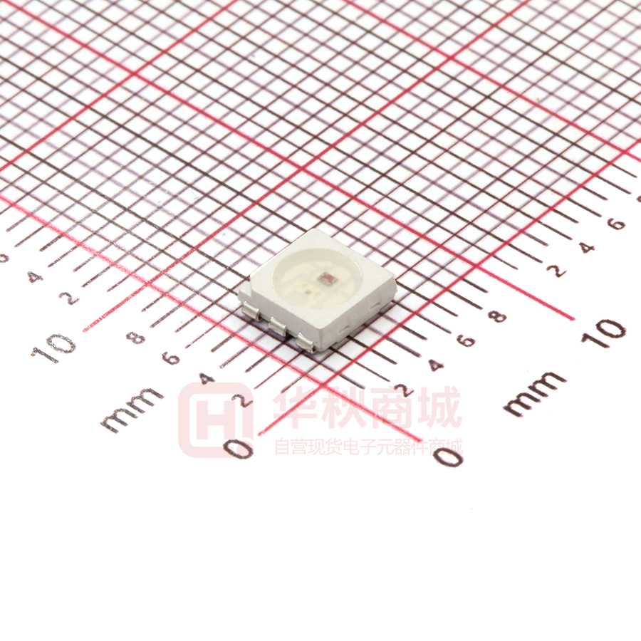

    SMD5050
    LED 三色 RGB 5050(注意防潮,请查阅规格书中对应具体内容)
WS2813C 数据手册
WS2813 智能外控集成 LED 光源 主要特点 ● ● ● ● ● ● ● ● ● ● ● 所有元件集成在5050封装中,不需要任何其他外围元件构成一个完整的外控像素点。 智能反接保护,5V电源接反时不会损坏元器件。 内置信号整形电路,任何一个像素点收到信号后经过波形整形再输出,保证线路波形畸变不会累加。 每个像素点的三基色颜色可实现256级亮度显示,完成16777216种颜色的全真色彩显示。 端口扫描频率2KHz。 串行级联接口,能通过一根信号线完成数据的接收与解码。 断点续传,额外增加一路信号线,实现双路信号传输,在单个像素点损坏的情况下,不影响整体显示效果 任意两点传输距离在不超过5米时无需增加任何电路。 当刷新速率30帧/秒时,级联数不小于1024点。 数据发送速度可达800Kbps。 光的颜色高度一致,性价比高。 主要应用领域 ● LED全彩发光字灯串,LED全彩软灯条硬灯条,LED护栏管。 ● LED点光源,LED像素屏,LED异形屏。 产品概述 WS2813是一个集控制电路与发光电路于一体的智能外控LED光源。其外型与一个5050LED灯珠相同,每个 元件即为一个像素点。像素点内部包含了智能数字接口数据锁存信号整形放大驱动电路,防反接电路,还包含有 高精度的内部振荡器和高精度恒流控制模块,有效保证了像素点光的颜色高度一致。 实现双路信号传输,在单个像素点损坏的情况下,不影响整体色彩的显示。 数据协议采用单线归零码的通讯方式,像素点在上电复位以后,DIN端接受从控制器传输过来的数据,首先 送过来的24bit数据被第一个像素点提取后,送到像素点内部的数据锁存器,剩余的数据经过内部整形处理电路整 形放大后通过DO端口开始转发输出给下一个级联的像素点,每经过一个像素点的传输,信号减少24bit。像素点 采用自动整形转发技术,使得该像素点的级联个数不受信号传送的限制,仅仅受限信号传输速度要求。 BIN端接收到数据信号吞噬24bit数据后,和DIN端数据比较,若DIN端无信号,BIN端有接收到信号,切换到 BIN端接收输入信号,确保其中一个IC的损坏不会影响信号的级联传输,控制IC保持在BIN端口接收状态,直到 断电后的下次开机重新确认。 高达 2KHz 的端口扫描频率,在高清摄像头的捕捉下都不会出现闪烁现象,非常适合高速移动产品的使用。 280μs以上的 RESET 时间,出现中断也不会引起误复位,可以支持更低频率,价格便宜的MCU。 WS2813提供16mA和5mA两种电流版本,每种版本分别提供高亮度的版本和高性价比版本,一共4个规格。 机械尺寸(单位mm) http://www.world-semi.com 1/8 WS2813 智能外控集成 LED 光源 引出端排列 引脚功能 序号 符号 管脚名 功 能 描 述 1 VCC IC 供电电源 2 VDD 电源 3 DO 主数据输出 控制数据信号输出脚 4 DIN 主数据输入 控制数据信号输入脚 5 GND 地线 6 BIN 辅数据输入 PCB LAYOUT 时可以悬空或与 VDD 串电阻连在一起 LED 芯片供电脚,接 +5V 电源 信号接地和电源接地脚 辅助数据信号输入脚 最大额定值(如无特殊说明,TA=25℃,VSS=0V) 参数 符号 范围 单位 电源电压 VDD +3.5~+5.3 V 逻辑输入电压 VI -0.5~VDD+0.5 V 工作温度 Topt -25~+85 ℃ 储存温度 Tstg -40~+105 ℃ 电气参数(如无特殊说明,TA=-20~+70℃,VDD=4.5~5.5V,VSS=0V) 参数 符号 最小 典型 最大 单位 测试条件 输入电流 II —— —— ±1 µA VI=VDD/VSS 高电平输入 VIH 0.7VDD —— —— V DIN, SET 低电平输入 VIL —— —— 0.3 VDD V DIN, SET 滞后电压 VH —— 0.35 —— V DIN, SET http://www.world-semi.com 2/8 WS2813 智能外控集成 LED 光源 开关特性(如无特殊说明,TA=-20~+70℃,VDD=4.5~5.5V,VSS=0V) 参数 符号 最小 典型 最大 单位 测试条件 传输延迟时间 tPLZ —— —— 300 ns CL=15pF, DIN→DOUT, RL=10KΩ 下降时间 tTHZ —— —— 120 µs CL=300pF, OUTR/OUTG/OUTB 输入电容 CI —— —— 15 pF —— LED 特性参数 WS2813A WS2813B WS2813C WS2813D 静态电流 0.7mA 0.7mA 0.3mA 0.3mA RGB 通道恒流 16mA 16mA 5mA 5mA 红光亮度(中心值) 480mcd 360mcd 60mcd 100mcd 绿光亮度(中心值) 1500mcd 1150mcd 245mcd 420mcd 蓝光亮度(中心值) 320mcd 220mcd 60mcd 110mcd 白光亮度(中心值) 2300mcd 1710mcd 320-410mcd 630mcd 红光波长 620-625nm 620-625nm 620-625nm 620-625nm 绿光波长 515-525nm 515-525nm 515-525nm 515-525nm 蓝光波长 465-475nm 465-475nm 465-475nm 465-475nm 数据传输时间 T0H 0 码, 高电平时间 220ns~380ns T1H 1 码, 高电平时间 580ns~1.6µs T0L 0 码, 低电平时间 580ns~1.6µs T1L 1 码, 低电平时间 220ns~420ns RES 帧单位,低电平时间 280µs 以上 时序波形图 输入码型: 连接方法: D1 DIN DO PIX1 http://www.world-semi.com 3/8 D2 DIN DO PIX2 D3 DIN DO PIX3 D4 WS2813 智能外控集成 LED 光源 数据传输方法 注:其中 D1 为 MCU 端发送的数据,D2、D3、D4 为级联电路自动整形转发的数据。 24bit 数据结构 G7 G6 G5 G4 G3 G2 G1 G0 R7 R6 R5 R4 R3 R2 R1 R0 B7 B6 B5 B4 B3 B2 B1 B0 注:高位先发,按照 GRB 的顺序发送数据。 典型应用电路图 1、推荐应用电路图 注:R1 为 IC 的保护电阻,具有防电源尖峰、防反接的作用,一般取值在 150R~390R。C1 为外置滤波电容。一 般取值在 100NF 左右。 2、由于 WS2813 内封电阻电容,对于 PCB 走线比较复杂的线路,可以使用如下电路图,以节省布线空间 http://www.world-semi.com 4/8 WS2813 智能外控集成 LED 光源 无铅回流焊指引 曲线说明 无铅回流焊 最低预热温度(Tsmin) 150℃ 最高预热温度(Tsmax) 200℃ 预热区时间(Tsmin to Tsmax)(ts) 60-180 S 平均升温速率(Tsmax to Tp)
