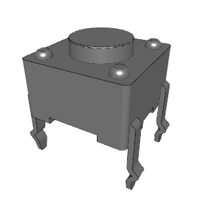

    XKB(中国星坤)
    插件,6x6mm
    轻触开关 立式插脚 6x6x4.3 红色按钮 100gf
TC-1102-A-A-R 数据手册
H Code-x H A 4.3 O 11.0 B 4.5 P 11.5 C 5.0 Q 12 D 5.5 R 12.5 E 6.0 S 13.0 F 6.5 T 13.5 G 7.0 U 14.0 H 7.5 V 15.0 I 8.0 W 15.5 J 8.5 X 16 K 9.0 Y 16.5 L 9.5 Z 17 M 10.0 18 18 N 10.5 19 19 3.0[0.118] 1.8[0.071] H 0.4Max Code-x 0.3[0.01] 6.3[0.25] 4.5[0.177] 7.5 [0.295] 6.0[0.236] 2 1 2 TC-1102-X-X-X PAPT NO 4.5[0.177] 6.0[0.236] 4.5[0.177] 1 Operating Force A:100gf B:160gf C:260gf Code-x Height 3 4 4 3 SPECIFICATION Contact Rating Contact Resistance Insulation Resistance Dielectric Strength Travel Operating Temp Storage Temp 2 1 3 4 color 6.5[0.256] 50mA,12V DC 250V AC/1minute 0.25mm -30 ~+85 -30 ~+80 5 Terminal 4 Brass 4 Contact 1 3 Base 1 Pa46 2 Cover 1 Spcc 1 Keystake 1 ITEM units: mm tolerance: X B:Black BR:Brown R:Red O:Orange Y:Yellow BL:Blue W:White X PAPT NAMF TER NO QTY 0.30t F.ag/Sus Plating silvering Natural Plating Nickel Pa46 MATERIAL FINISHING DSND DATE SCALE: N/A MODEL TYPE: DWN DATE VIEW: CHKD DATE UNIT: mm/in APPD DATE TACT SWITCH PART NO.: DWG NO.: X MARK REMARK DATE DESCRIPTION REVISIONS www.xk-dg.cn www.helloxkb.com REVISED APPROVED UNSPECIFIED TOLERANCES www.helloxkb.cn SIZE: A4 XKB INDUSTRIAL PRECISION CO.,LIMITED TC-1102-X-X-X WEIGHT 1.0g SHEET 1/1 REVISION A0
TC-1102-A-A-R
1. 物料型号:TC-1102-X-X-X 2. 器件简介:文档中没有提供详细的器件简介。 3. 引脚分配:文档中没有明确提供引脚分配信息。 4. 参数特性: - 操作力:A: 100gf, B: 160gf, C: 260gf - 高度:根据Code-x变化 - 颜色:黑色(B)、棕色(BR)、红色(R)、橙色(O)、黄色(Y)、蓝色(BL)、白色(W) - 电气特性:最小100mΩ接触电阻,最大500V DC 250V AC/1分钟的耐电压,最小50mA电流,12V DC的接触额定值 5. 功能详解:文档中没有提供详细的功能详解。 6. 应用信息:文档中没有提供应用信息。 7. 封装信息: - 端子:5个,材料为黄铜,镀银 - 接触点:4个,材料为F.ag/Sus,自然状态 - 基座:1个,材料为Pa46 - 盖子:1个,材料为Spcc,镀镍 - 键帽:1个,材料为Pa46
