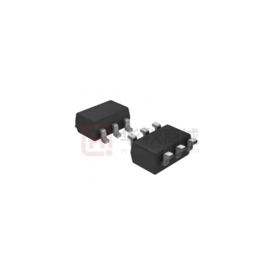

SSP8023D SSP8023D 继电器驱动芯片 概述 SSP8023D 是双向继电器驱动集成电路,用于控制直流电机、磁保持继电器等的工作,具有输出电流 IN 大,静态功耗小的特点,可广泛用于智能电表及其他用脉冲、电平转换应用领域。 主要指标 1 O ·芯片直流耐压 40V,极限工作电压 30V,极限工作电流 800mA ·输入高低转换电平在 1.5V 左右,与各种单片机兼容 ·集成高速续流二极管,具有钳位反向电压功能,可替代一般应用中的 TVS 管 SI PR ·典型工作功率 5W(相当于 12V 工作电压下输出 400mA 电流,工作电压升高后相应输出电流应减小) ·极限功率 10W(相当于 12V 工作电压下输出 800mA 电流,工作电压升高后相应输出电流应减小。超 过极限功率工作会导致芯片损坏。 ) 2 ·推荐安全工作电压范围 5~15V 。功能框图 VDD A B 输 入 保 护 判 别 保 护 输 入 保 护 输 出 驱 动 输 出 保 护 输 出 驱 动 输 出 保 护 OA OB GND 1 极限工作电压和极限工作电流是指单独的工况,不能同时满足极限电压和电流。详细参考工作功率的描述。 2 推荐安全工作电压范围是针对市售 9~12 继电器(内阻 50 欧左右),其它规格的继电器应根据实测情况而定。 ©上海矽朋微电子有限公司 SSP8023D 继电器驱动芯片 引脚描述 OB 1 6 B 5 VIN GND 2 4 OA A 3 8 VIN OA 1 7 B 2 6 A 3 5 OB GND 4 SOT23-6 SOP-8 管脚序号(SOT23-6) 管脚序号(SOP-8) VIN 5 8 芯片电源输入 GND 2 4 芯片地 A 3 3 A 路逻辑输入 OA 4 1 B 6 7 OB 1 5 A 路驱动输出 B 路逻辑输入 O B 路驱动输出 SI PR 典型应用 L AC 220V AC N 描述 IN 管脚名称 V+ AC VBRIDGE 1 6 2 SSP8023D 5 A 3 Rs 4 B ReIay 逻辑功能表 INA INB OUTA OUTB 0 0 高阻 高阻 0 1 0 VIN 1 0 VIN 0 1 1 高阻 高阻 ©上海矽朋微电子有限公司 2/5 SSP8023D 继电器驱动芯片 极限参数 供应电压,VDD-VGND +40 V (VGND-0.4,VDD+0.4) V 最大结温 150 ℃ 存储温度 -65~150 ℃ 热阻(Junctionto Ambient) 120 ℃/W 人体 ESD 放电模型 8000 V 机器 ESD 放电模型 200 V 其他引脚的电压范围 IN 电气参数 (TA=25℃,除非特别指明) 描述 静态关断特性 条件 O 参数 BV 输出引脚击穿电压 VA=VB=0V,I=250uA ISS 输出引脚漏电流 VA=VB=0V,V=24V VTH RON 最大 40 单位 V uA 1.5 2 V VIN=12V,RL=80Ω 7 10 Ω VIN=30V,RL=80Ω 6 10 Ω VIN=12V,RL=40Ω 7 10 Ω VIN=30V,RL=40Ω 6 10 Ω 输入管开启电压 输出管等效导通电阻 典型 10 SI PR 静态开启特性 最小 输入特性 RIN IIN 输入对地电阻 VIN=12V,VA,VB=0V 120 KΩ 输入电流 VA=3V 或 VB=3V 250 400 uA VA=5V 或 VB=5V 450 600 uA 2 V 续流二极管特性 VSD 正向导通电压 IS=1A 1.5 TRR 反向恢复时间 VIN=12V,RL=80Ω 190 ns 传输特性 TR 上升沿时间 50 ns TD(ON) 开启延时 60 ns TF 下降沿时间 50 ns TD(OFF) 关断延时 2 us ©上海矽朋微电子有限公司 VIN=12V,RL=80Ω 3/5 SSP8023D 继电器驱动芯片 应用举例 输入端 A,B 用脉冲触发,只要直接把输入端与相应器件的输出端连接就可以工作。只要触发脉冲按功 能表状态触发,继电器就会相应地动作。在智能电表应用中,推荐该脉冲宽度为 100 毫秒。正向驱动和反 向驱动脉冲、正向驱动和下一个正向驱动脉冲、反向驱动和正向驱动脉冲、以及反向驱动和下一个反向 驱动脉冲之间最小间隔 100 毫秒。脉冲示意图如下: 正向驱动 反向驱动 1 A 100ms >100ms 0 1 B 100ms >100ms 0 正向驱动 IN 正向驱动 1 A 100ms >100ms 100ms >100ms 0 O B 0 SI PR 脉冲激励示意图 外形尺寸(单位:mm) 2.9±0.2 1.1 +0.2 -0.1 1.9±0.2 0.8±0.1 (0.95) (0.95) 4 2 Oto 0.1 3 +0.1 0.15 -0.05 +0.1 0.4 -0.2 SOT23-6 封装外形尺寸 ©上海矽朋微电子有限公司 4/5 0.2 MIN. 1 2.8±0.3 5 +0.2 1.6 -0.1 6 SSP8023D SI PR O IN 继电器驱动芯片 SOP-8 封装外形尺寸 5/5 上海市翔殷路128 号1号楼C座2楼 http://www.siproin.com 上海矽朋微电子有限公司 TEL:021-65106929 200433 FAX:021-65077897
