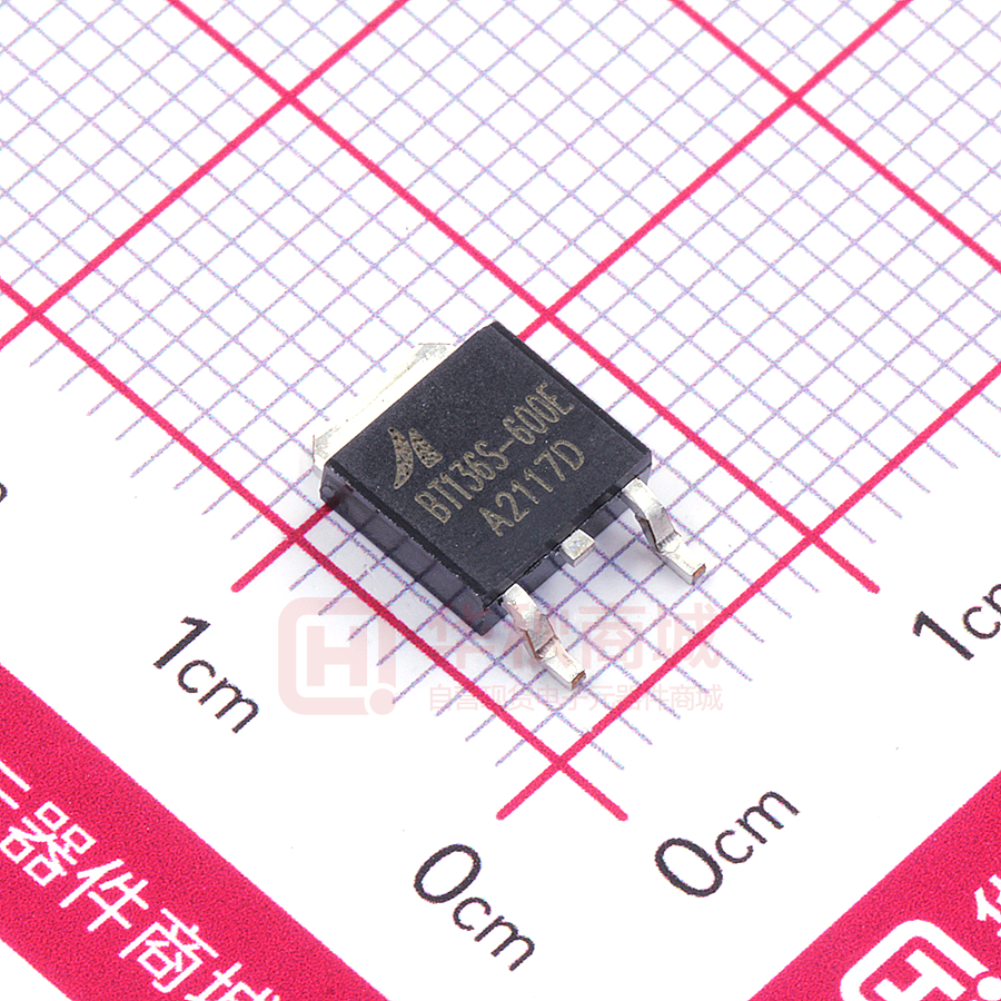

    RICKY(浩瑞佳)
    TO-252(DPAK)
    VDRM=600V IT(RMS)=4A I²t=3.1A²s@t=10ms
BT136S-600E 数据手册
深 圳 市 浩 瑞 佳 电 子 科 技 有 限 公 司 产 品 规 格 书 BT136S-600E 用 途 主要用于调光、调温等调压电路,微波炉、洗衣机、 电风扇、饮水机、夜明灯等家电的控制电路及用于交 流相控、斩波器、逆变器、变频器和固态继电器等电 路中 特 征 1 2 3 TO-252 采用先进的玻璃钝化工艺,较低的通态压降,高的可 靠性、稳定性 极限值 名 称 符 号 规范值 测试条件 单 位 断态重复峰值电压 VDRM/VRRM 600/800 V 通态均方根电流 IT(RMS) 4 A 浪涌电流 ITSM 25 t=20ms Tj=25℃ 27 t=16.7ms Tj=25℃ I2 t 3.1 t=10ms 通态电流临界上升率 dI/dt 50 门极峰值电流 IGM 2 门极峰值电压 VGM 5 Tj=125℃ V 门极峰值功率 PGM 5 Tj=125℃ W 平均门极功率 PG(AV) 0.5 Tj=125℃ W 结温 Tj 125 IG=2IGT tr≤100ns Tj=125℃ A A2 s F=120Hz A/μs tp=20µs A ℃ 电特性 名 称 符 号 重复峰值阻断电流 IDRM/IRRM 通态电压 VTM 维持电流 IH 门极触发电压 Ⅱ Ⅲ Min Max VDRM=VRRM Tj=25℃ ---- 5 µA VDRM=VRRM Tj=125℃ ---- 1 mA IT=5A tp=380µs ---- 1.6 V ---- 30 mA ---- 10 mA VD=12V IGT=100mA T2(+),G(+) Ⅰ 门极触发电流 测 试 条 件 IGT Type 单位 T2(+),G(-) VD=12V ---- 10 mA T2(-),G(-) RL=100Ω ---- 10 mA mA Ⅳ T2(-),G(+) ---- 25 Ⅰ T2(+),G(+) ---- 1 0.7 V Ⅱ Ⅲ VGT VD=12V ---- 1 0.7 V T2(-),G(-) RL=100Ω ---- 1 0.7 V ---- 1.5 0.8 V 0.2 ---- ---- ---- 50 V/µs ---- ---- 10 V/µs ---- ---- 2 µs T2(-),G(+) Ⅳ 门极不触发电压 VGD 断态电压临界上升率 dV/dt 换向电压临界上升率 (dV/dt)C 门极开通时间 T2(+),G(-) tgt VD=1/2 VDRM VDM=67%VDRM Gate open Tj=125℃ VDM=400V Tj=125℃ (dI/dt)C=5.4A/ms Gate open ITM=16A, VDM=VDRM(MAX), IG=0.1A, dIG/dt=5A/μS V NO:HRJ-006-04A08V4 TEL:+86-0755-89519740 -1/-4 www.sika-wen.com 产品包装 封装形式 数 量 包装材质 TO-252 盘装:2.5K/盘、25K/箱 盘/箱 发货方式 快 递 产品保管条件 温度 10-30℃ 湿度
