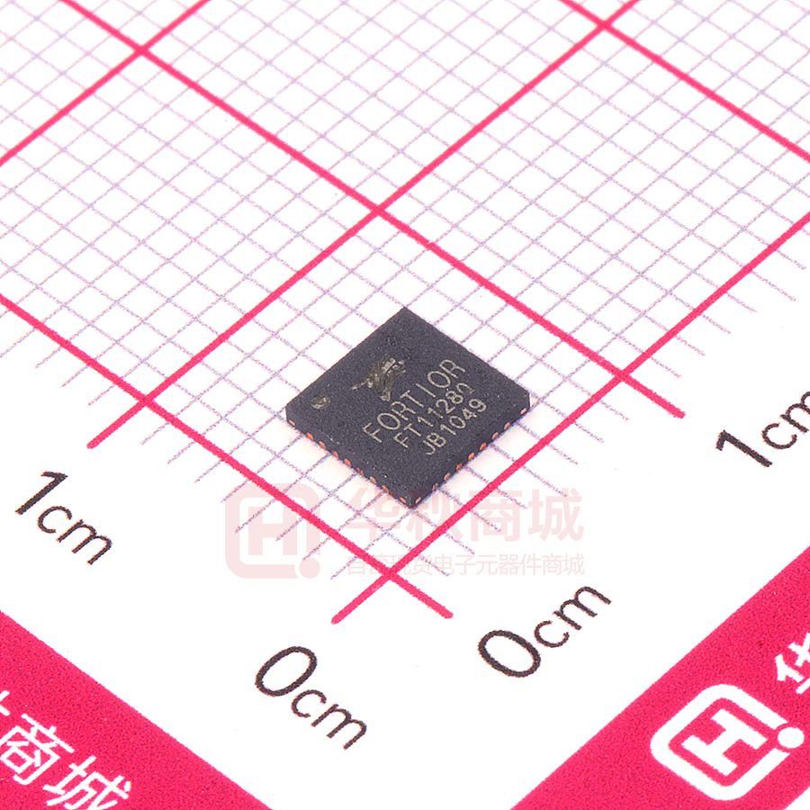

FT1128Q
FT1128Q
    FORTIORTECH(峰岹科技)
    QFN28
    三相正弦线BLDC电机控制器
