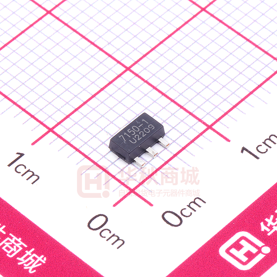

    线性稳压器/LDO 输入30V 输出5V 100mA SOT89-3
HT7150-1 数据手册
UMW R UMW 71XX LDO 高压稳压器 ■ 产品简介 71XX-1 系列是采用 CMOS 工艺制造,低功耗的高压稳压器,最高输入电压可达 30V,输出电压范围 为 1.5V~12.0V。它具有高精度的输出电压、极低的供电电流、极低的跌落电压等特点。 ■ 产品特点 ● ● ● ● 低功耗:≤3μA 低跌落电压:典型值 0.1V 低温漂:典型值 50 ppm/℃ 高的输入电压:最高可达 30V ● ● 高精度的输出电压:容差为+3% 封装形式:TO-92、SOT89-3 、SOT-23-3 ■ 产品用途 ● ● 电池等电源的供电设备 音频/视频设备 ● ● 各种通信设备 安防监控设备 ■ 封装形式和管脚功能定义 TO-92 1 2 3 管脚序号 SOT89-3 SOT23-3 1 1 2 2 3 3 管脚 定义 GND VIN VOUT SOT-23-3 功能说明 芯片接地端 启动输入端 芯片输出端 ■ 型号选择 名称 71XX-1 www.umw-ic.com 型号 最高输入电压(V) 输出电压(V) 容差 封装形式 7130-1 30 3.0 7133-1 30 3.3 7136-1 30 3.6 7144-1 30 4.4 TO 92 SOT89-3 7150-1 30 5.0 +3% +3% +3% +3% +3% 1 SOT-23-3 友台半导体有限公司 UMW R UMW 71XX LDO 高压稳压器 ■ 原理框图 Vin Vout Vref GND ■ 极限参数 项目 符号 参数 极限值 单位 电压 VIN 最大输入电压 30 V 功耗 PD 功耗 400 mW Tw 工作温度 -25~70 ℃ Tc 存储温度 -50~125 ℃ Th 焊接温度 260 ℃,10s 温度 ■ 电学特性 7130-1 ( TOPT=25℃) 符号 参数 测试条件 最小值 典型值 最大值 单位 VOUT 输出电压 VIN=5V,IOUT=10mA 2.91 3 3.09 V IOUT 输出电流 VIN=5V 60 100 △VOUT 负载调节 VIN=5V,1mA≤IOUT ≤20mA - 100 150 mV VDIF 跌落电压 IOUT=1mA - 100 - mV ISS 静态电流 VIN=5V,空载 - 2 3 µA ΔVOUT /(ΔVIN * VOUT) Line Regulation 4V≤VIN≤30V,IOUT=1mA - 0.2 - %/V VIN 输入电压 - - - 30 V ΔVOUT /ΔTa 温度系数 - +0.45 - mV/℃ www.umw-ic.com VIN=5V,IOUT=10mA 0℃≤Ta≤70℃ 2 mA 友台半导体有限公司 UMW R UMW 71XX LDO 高压稳压器 7133-1 (TOPT=25℃) 符号 参数 测试条件 最小值 典型值 最大值 单位 VOUT 输出电压 VIN=5.5V,IOUT=10mA 3.201 3.3 3.399 V IOUT 输出电流 VIN=5.5V 60 100 - mA △VOUT 负载调节 VIN=5.5V,1mA≤IOUT≤30mA - 100 150 mV VDIF 跌落电压 IOUT=1mA - 100 - mV ISS 静态电流 VIN=5.5V,空载 - 2 3 µA ΔVOUT /(ΔVIN * VOUT) Line Regulation 4.5V≤VIN≤30V,IOUT=1mA - 0.2 - %/V VIN 输入电压 - - 30 V ΔVOUT /ΔTa 7136-1 温度系数 VIN=5.5V,IOUT=10mA, 0℃≤Ta≤70℃ - - +0.5 - mV/℃ (TOPT=25℃) 符号 参数 测试条件 最小值 典型值 最大值 单位 VOUT 输出电压 VIN=5.6V,IOUT=10mA 3.492 3.6 3.708 V IOUT 输出电流 VIN=5.6V 60 100 - mA △VOUT 负载调节 VIN=5.6V,1mA≤IOUT≤30mA - 100 150 mV VDIF 跌落电压 IOUT=1mA - 100 - mV ISS 静态电流 VIN=5.6V,空载 - 2 3 µA ΔVOUT /(ΔVIN * VOUT) Line Regulation 4.6V≤VIN≤30V,IOUT=1mA - 0.2 - %/V VIN 输入电压 - - - 30 V ΔVOUT /ΔTa 温度系数 - +0.6 - mV/℃ 7144-1 VIN=5.6V,IOUT=10mA, 0℃≤Ta≤70℃ (TOPT=25℃) 符号 参数 测试条件 最小值 典型值 最大值 单位 VOUT 输出电压 VIN=6.4V,IOUT=10mA 4.268 4.4 4.532 V IOUT 输出电流 VIN=6.4V 60 100 - mA △VOUT 负载调节 VIN=6.4V,1mA≤IOUT≤30mA - 100 150 mV VDIF 跌落电压 IOUT=1mA - 100 - mV ISS 静态电流 VIN=6.4V,空载 - 2 3 µA ΔVOUT /(ΔVIN * VOUT) Line Regulation 5.4V≤VIN≤30V,IOUT=1mA - 0.2 - %/V VIN 输入电压 - - - 30 V ΔVOUT /ΔTa 温度系数 - +0.7 - mV/℃ www.umw-ic.com VIN=6.4V,IOUT=10mA, 0℃≤Ta≤70℃ 3 友台半导体有限公司 UMW R UMW 71XX LDO 高压稳压器 7150-1 (TOPT=25℃) 符号 参数 测试条件 最小值 典型值 最大值 单位 VOUT 输出电压 VIN=7V,IOUT=10mA 4.85 5 5.15 V IOUT 输出电流 VIN=7V 60 100 - mA △VOUT 负载调节 VIN=7V,1mA≤IOUT≤30mA - 100 VDIF 跌落电压 IOUT=1mA - 100 - mV mV ISS 静态电流 VIN=7V,空载 - 2 3 µA ΔVOUT /(ΔVIN * VOUT) Line Regulation 6V≤VIN≤30V,IOUT=1mA - 0.2 - %/V VIN 输入电压 - - - 30 V - +0.75 - mV/℃ ΔVOUT /ΔTa 温度系数 VIN=7V,IOUT=10mA, 0℃≤Ta≤70℃ ■ 应用电路 1、基本电路 71XX-1 GND VIN Vout 1 2 3 Vin Vout C1 10uF C2 10uF 2、高输出电流稳压电路 71XX-1 www.umw-ic.com 4 友台半导体有限公司 UMW R UMW 71XX LDO 高压稳压器 3、 短路保护电路 71XX-1 4、 提高输出电压电路(1) 71XX-1 VOUT=Vxx(1+R2/R1)+Iss*R2 5、 提高输出电压电路(2) 71XX-1 VOUT=Vxx+VD1 www.umw-ic.com 5 友台半导体有限公司 UMW R UMW 71XX LDO 高压稳压器 6、 电流调节电路 71XX-1 IOUT = VXX/RX + ISS 7、 双端输出电路 71XX-1 71XX-1 注示: “××”代表输出电压 www.umw-ic.com 6 友台半导体有限公司 UMW R UMW 71XX LDO 高压稳压器 ■ 封装信息 www.umw-ic.com 7 友台半导体有限公司 UMW R UMW 71XX LDO 高压稳压器 www.umw-ic.com 8 友台半导体有限公司 UMW R UMW 71XX LDO 高压稳压器 SOT-23-3 www.umw-ic.com 9 友台半导体有限公司
