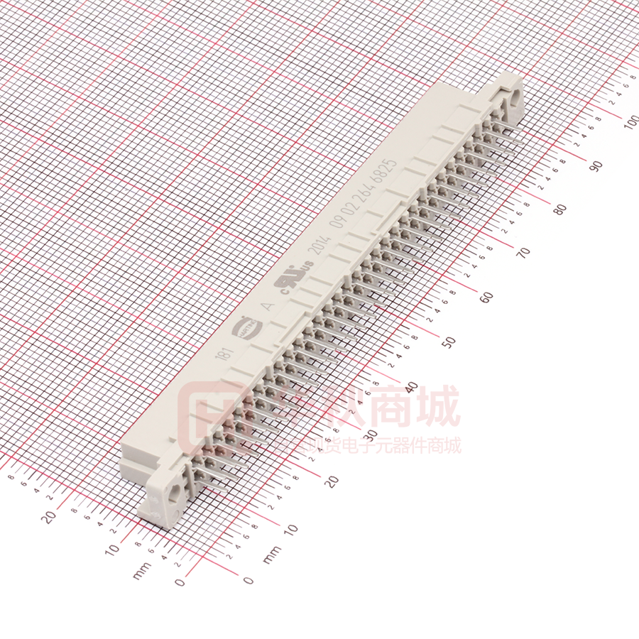

    板对板连接器 直插 针脚数:64Pin 间距:2.54mm 排数:2
09022646825 数据手册
产品数据表 09 02 264 6825 DIN-Signal B064FS-4,5C1-2 DIN-Signal B064FS-4,5C1-2 订货号 09 02 264 6825 规格 DIN-Signal B064FS-4,5C1-2 浩亭电子目录 https://b2b.harting.com/09022646825 图片仅用于说明。请参考产品描述。 标识 类别 连接器 系列 DIN 41612 标识 B型 原件 母连接器 插针端子介绍 直式 特点 无铅 版本 接线方式 波峰焊接接线方式 连接方式 主板到子插件板 堆栈 针数 64 插针布局 a、b 排,位置 1、2……31、32 连接长度 4.5 mm 编码 不缺针的编码方式 PCB 固定 带固定法兰 技术参数 插针排 2 针间距(接线端) 2.54 mm 针间距(插拔端) 2.54 mm 额定电流 2 A 额定电流 额定电流在 20°C 下测得,请参见降额曲线了解详细信息 页 1 / 4 | 创建日期 2022-02-07 | 请注意,此处指定的数据源自在线目录。请参阅用户文档以获取完整和最新的信息和数据。另请注意,用户有责 任验证功能、对相关法律和指令的符合性以及在特定应用中的电气安全性。 HARTING Electronics GmbH | Marienwerderstraße 3 | 32339 Espelkamp | Germany Phone +49 5772 47-97200 | electronics@HARTING.com | www.HARTING.com 产品数据表 09 02 264 6825 DIN-Signal B064FS-4,5C1-2 技术参数 放电距离 ≥1.2 mm 爬电距离 ≥1 mm 绝缘阻抗 >1012 Ω 接触电阻 ≤20 mΩ 极限温度 -55 ... +125 °C 插入力和拔出力 ≤60 N 性能等级 2 符合 IEC 60603-2 标准 插拔次数 ≥400 测试电压U r.m.s. 1 kV 绝缘组 IIIa (175 ≤ CTI < 400) Hot plugging 无 材料特性 材料(插芯) 热塑性树脂,玻璃纤维填充 颜色(插芯) RAL 7032(卵石灰) 材料(插针) 铜合金 表面(插针) 镍表面镀贵金属 界面端 镍表面镀锡 接线端 材料阻燃性等级符合 UL 94 V-0 RoHS 符合 ELV 状态 符合 China RoHS e REACH 附件 XVII 物质 不包含 REACH 附件 XIV 物质 不包含 REACH SVHC 物质 不包含 加州 65 号提案物质 有 加州 65 号提案物质 镍 三氧化二抗 规格和认证 规格 IEC 60603-2 UL / CSA UL 1977 ECBT2.E102079 CSA-C22.2 No. 182.3 ECBT8.E102079 页 2 / 4 | 创建日期 2022-02-07 | 请注意,此处指定的数据源自在线目录。请参阅用户文档以获取完整和最新的信息和数据。另请注意,用户有责 任验证功能、对相关法律和指令的符合性以及在特定应用中的电气安全性。 HARTING Electronics GmbH | Marienwerderstraße 3 | 32339 Espelkamp | Germany Phone +49 5772 47-97200 | electronics@HARTING.com | www.HARTING.com 产品数据表 09 02 264 6825 DIN-Signal B064FS-4,5C1-2 规格和认证 铁路分类 F4/I3 按照NFF 16-101/102 商业数据 包装尺寸 130 净重 10.99 g 原产国 德国 欧洲海关关税号 85366990 电流承载能力 工作电流(A) 连接器电流承载能力受接触件材料的热负荷能力限 制,包括连接和绝缘零件。因此降额曲线在不超过 允许的最高温度下,显示均匀持续地(无间断)通 过每个插针的电流。 测量和测试技术符合 IEC 60512-5-2 标准 环境温度 ( C) 焊接端子的截面积 不缺针的编码方式 为了避免相临连接器的误插拔,需要一个编码系统。   编码针 09 02 000 9901 用于公针的拆除工具 09 99 000 0133 页 3 / 4 | 创建日期 2022-02-07 | 请注意,此处指定的数据源自在线目录。请参阅用户文档以获取完整和最新的信息和数据。另请注意,用户有责 任验证功能、对相关法律和指令的符合性以及在特定应用中的电气安全性。 HARTING Electronics GmbH | Marienwerderstraße 3 | 32339 Espelkamp | Germany Phone +49 5772 47-97200 | electronics@HARTING.com | www.HARTING.com 产品数据表 09 02 264 6825 DIN-Signal B064FS-4,5C1-2 焊接说明 在浸焊过程中,应对连接器采取保护措施。否则,连接器可能会因焊接作业而被污染或因过热而变形。 1) 对于样品和短期试产产品,可以使用工业胶带保护连接器,如 Tesaband 4331 (www.tesa.de)。用胶带将连接器底部 和 PCB 的相邻部件以及连接器的外露部分遮盖保护起来。这样可以防止焊接设备的高温和气体损坏连接器。宽度约为 140+5mm 的胶带比较合适。 (2) 对于较大的连接器,建议使用治具。带有快速机械锁定装置的保护罩可防止焊接设备产生的气体和高温损坏连接 器。另外,可以用金属箔片覆盖不焊接的部位。 插接条件 为了保证针可靠闭合并防止损坏连接器,必须注意以下安装说明。 这些插接条件符合 IEC 60603-2。 连接器不允许带电插拔。 页 4 / 4 | 创建日期 2022-02-07 | 请注意,此处指定的数据源自在线目录。请参阅用户文档以获取完整和最新的信息和数据。另请注意,用户有责任验 证功能、对相关法律和指令的符合性以及在特定应用中的电气安全性。 HARTING Electronics GmbH | Marienwerderstraße 3 | 32339 Espelkamp | Germany Phone +49 5772 47-97200 | electronics@HARTING.com | www.HARTING.com
