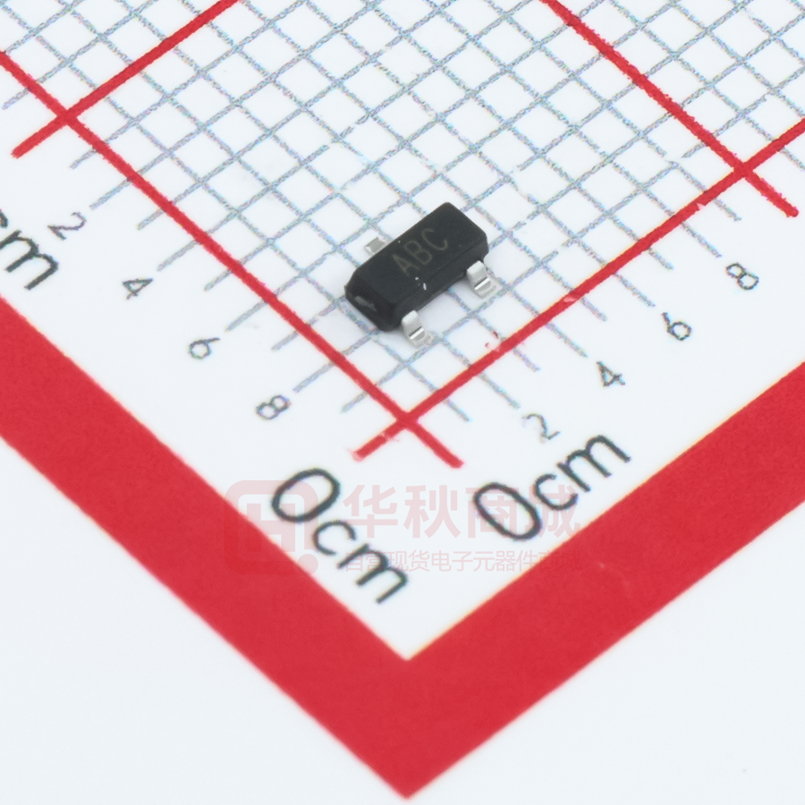

CN803S
CN803S
    CONSONANCE(上海如韵)
    SOT23-3
    极低功耗微处理器复位电路
CN803S 数据手册
如韵电子 CONSONANCE 极低功耗微处理器复位电路 CN803/809/CN810 概述 特点 CN803/809/810系列电路是用来监测电源电压 或电池电压的微处理器复位电路。本系列电路 不需要外围器件,从而提高了系统的可靠性, 降低了系统的成本。 本系列电路在被监测的电源电压低于预先设置 的复位阈值时,输出有效的复位信号;当电源 电压上升到复位阈值以上时,在至少140毫秒的 时间内复位信号还将维持有效。CN809/810提供 CMOS复位输出,CN803提供漏极开路输出。 CN803和CN809的复位输出为低有效,CN810 的复位输出为高有效。在设计上保证短时间的 电源突降不会影响复位输出。在整个温度范围 内,当电源电压低至1.15V时仍能保证可靠输 出。 本系列器件采用3管脚的SOT23封装。         精确的复位阈值:±2.5% 提供两种复位输出: -CMOS输出(CN809/CN810) -漏极开路输出(CN803) 最小140ms的复位脉冲宽度 低工作电流:3V时典型值3.2µA 复位信号在电源电压低至1.15V时仍能维 持可靠输出 对短时间电源突降的过滤功能 工作温度范围:-40°C to +85°C 采用SOT23-3封装 管脚排列图 GND 1 应用     计算机 微控制器 智能仪表 便携式或电池供电的设备 CN803 CN809 CN810 3 VCC RESET 2 (RESET) SOT23-3 括号里的内容只针对CN810 Rev 0 1 器件功能一览表 器件型号 复位阈值 复位电平 高有效或低有效 输出类型 打印标记 CN809L 4.63V 低 CMOS AAAA CN810L 4.63V 高 CMOS AGAA CN809M 4.38V 低 CMOS ABAA CN810M 4.38V 高 CMOS AHAA CN809J 4.00V 低 CMOS CWAA CN809T 3.08V 低 CMOS ACAA CN810T 3.08V 高 CMOS AJAA CN809S 2.93V 低 CMOS ADAA CN810S 2.93V 高 CMOS AKAA CN809R 2.63V 低 CMOS AFAA CN810R 2.63V 高 CMOS ALAA CN803S 2.93V 低 漏极开路 ABC CN803R 2.63V 低 漏极开路 ABD 功能框图 VCC OSC VCC RESET (RESET) + 1.25V COMP Delay Generator - (CN803输出级没有PMOSFET) GN D 图1 功能框图 Rev 0 2 管脚描述 管脚序号 符号 1 GND (CN809) 2 RESET (CN810) (CN803) 3 VCC 功能描述 地 CMOS 复位输出(CN809)。如果 VCC 的电压低于复位 阈值,则此管脚为低电平,为复位有效状态;在 VCC 电压上升到高于 VRES + VHYST 后,此管脚将维持至少 140 毫秒的低电平,然后转为高电平。 CMOS 复位输出。如果 VCC 的电压低于复位阈值,则 此管脚为高电平,为复位有效状态;在 VCC 电压上升到 高于 VRES + VHYST 后,此管脚将维持至少 140 毫秒的 高电平,然后转为低电平。 漏极开路复位输出(CN803)。如果 VCC 的电压低于复 位阈值,则此管脚为低电平,为复位有效状态;在 VCC 电压上升到高于 VRES + VHYST 后,此管脚将维持至少 140 毫秒的低电平,然后转为高阻态。 电源正输入端。此管脚的电压既是内部电路的工作电 源,也是被监测的电压。 极限参数 管脚电压(相对于地) VCC.............…...…......-0.3V to +6.0V , RESET …....-0.3V to +6.0V 管脚电流 VCC .........................................20mA , RESET ..…….….....20mA 热阻……………..…………………..300°C/W 工作环境温度……….…..……...-40 to +85°C 存储温度.....……..………….....-65 to +150°C 最高结温………………………...+150°C 焊接温度(10秒)……………..........+300°C 静电放电电压(HBM)……………………4KV 超出以上所列的极限参数可能造成器件的永久损坏。以上给出的仅仅是极限范围,在这样的极限条 件下工作,器件的技术指标将得不到保证,长期在这种条件下还会影响器件的可靠性。 Rev 0 3 电气参数(除非另外注明,VCC=3V,TA= 参数 符号 最大电源电压 VCCMAX 最小电源电压 VCCMIN 工作电流 复位阈值 复位阈值迟滞 IVCC VRES 最小 典型 最大 单位 伏特 5.5 1.15 VCC=2.0V 2.8 5.5 VCC=3.0V 3.2 6 VCC=5.0V CN8__L 4.0 7.5 4.51 4.63 4.75 CN8__M 4.25 4.38 4.5 CN8__J 3.89 4.00 4.11 CN8__T 3.0 3.08 3.15 CN8__S 2.86 2.93 3.0 CN8__R 2.56 2.63 2.7 CN8__Z 2.26 2.32 2.38 伏特 微安 伏特 伏特 0.013×VRES VCC 从 VRES+0.1V 转变到 VRES-0.1V 20 微秒 20 微秒 VCC 从 VRES+0.1V 转变到 VCC 到 RESET 延 时(CN810) VRES-0.1V 输出低电 输出高电 压 (CN809) 测试条件 VHYST VCC 到 延时(CN803/809) 压 (CN803/809) -40℃ 到 85℃, 典型值在 TA=25℃时测得) VOL VOH RESET 输出低电压 (CN810) VOL RESET 输出高电压 (CN810) VOH 复位输出脉冲宽度 TRES VRES>VCC=2V,ISINK=1.5mA 0.3 VRES>VCC=3V,ISINK=3.2mA 0.3 VRES>VCC=4V, ISINK=5mA 0.3 VRES
