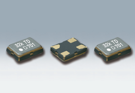

    有源晶振 3.3V ±5ppm SMD3225_4P 32.768KHz
1XZA032768AD19 数据手册
表面贴装 TCXO DSK321STD ■ 优点 数字温度补偿类型 高精度:±5.0×10-6(−40~+85℃) ±3.8×10-6(−10~+60℃) ● 低消耗电流 ● 无需防湿包装管理 Moisture Sensitivity Level:Level1(IPC/JEDEC J-STD-033) ● 依据AEC-Q100 ● ● RoHS对应 ■ 用途 ● ● 实际尺寸 无铅 时钟用高精度标准 RTC用高精度标准 ■ 一般规格 项 目 规格值 符号 输出频率 fo 电源电压范围 Vcc 频率公差 (含常温偏差) f_tol 消耗电流 ICC min. typ. max. 单位 kHz − 32.768 − +2.0 − +5.5 +1.3 − +5.5 −5.0 − +5.0 −3.8 − +3.8 − +1.2 +2.5 − +1.7 +3.2 − +1.0 +2.0 − +1.5 +3.0 波形対称性 SYM 40 50 60 0电平电压 VOL − − +0.4 1电平电压 VOH Vcc-0.4 − − 上升时间 下降时间 tr, tf 输出负载条件 μA −40~+85℃ −10~+60℃ Vcc=+5.0V, 温度补偿间隔0.5s, No Load Vcc=+3.3V, 温度补偿间隔2.0s, No Load Vcc=+5.0V, 温度补偿间隔2.0s, No Load % at 50% Vcc V − − 50 − 200 L_CMOS − − 15 pF Tstart − − 3.0 s 包装单位 (计时运行) −6 Vcc=+3.3V, 温度补偿间隔0.5s, No Load − 启动时间 (温度补偿运行) V ×10 条 件 ns Vcc=+2.0~+5.5V, 10~90% Vcc Level Vcc=+1.3~+5.5V, 10~90% Vcc Level 2000pcs./reel(φ180) 有关其他规格或者特殊规格请咨询营业部门。 [mm] ■ 外形尺寸 ■ 焊盘图形(参考) <Top View> 3.20±0.15 2.32 2.5±0.15 32k TD D 701 #1 #1 Index 批次号 #2 0.9±0.1 公司名 2.24 #2 #4 0.80 #3 0.67 1.67 #1 型号代码 Pin Connections Pin No. Connection #1 VCC GND #2 Output #3 VCC #4 1.75 #3 #4 0.95 频率 1.08
