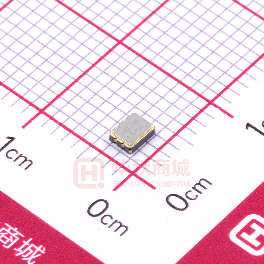

    JGHC(晶光华)
    SMD3225_4P
    有源晶振 32.768KHz±20ppm 3.3V -40℃~+85℃ CMOS
O3232768152033 数据手册
www.jghcorp.com 【深圳市晶光华电子有限公司】  Mainstream miniature oscillator package;  Supply voltage range : 1.8 V ~ 3.3 V;  Tri-State function available;  High stability, low jitter, low power consumption;  Main application :Optimal solution for home security devices, power saving application, and low frequency specification circuit design looking for a smaller package;  RoHS Compliant / Pb Free。 Crystals specifications ITEMS(项目) PARAMETER(规格说明) O32 Output Type(输出模式) CMOS Output Load(输出负载条件) 15 pF , or specify Oscillation Mode(振荡模式) Fundamental / 3rd Overtone Supply Voltage(电源电压) Frequency Range(输出频率范围) 1.8 V 2.5 V,2.8V 1 ~ 160 MHz Frequency Stability ± 25 ppm ,± 50 ppm Operating Temperature Range(工作温度) - 10 ~ + 70 ℃ , - 40 ~ + 85 ℃ Storage Temperature Range(储存温度) - 55 ~ + 125 ℃ Oscillating voltage(振荡电压) Voltage Vol ( Max. ) 10 % VCC Max. Voltage Voh ( Min. ) 90 % VCC Min Rise ( Tr ) / Fall ( Tf ) Time:上升/下降时间 8 ns Max. Current Consumption(功耗) 15 mA Max. Symmetry(占空比) 40 ~ 60 % Start-up Time(振荡启动时间) 3 ms Max. Phase Jitter ( 12 KHz ~ 20 MHz ) Dimensions 1 ps Max. Aging ( at 25 ℃ )频率老化 ± 3 ppm / year Max. Packing Unit(包装单位) 3,000pcs/Reel 3.3 V
O3232768152033
1. 物料型号:JGHC OSC 3225,符合RoHS 2.0标准,无铅产品。 2. 器件简介:该振荡器采用主流的小型封装,适用于1.8V至3.3V的供电电压范围,具备三态功能,具有高稳定性、低抖动和低功耗特点。 3. 引脚分配:1号引脚为使能控制(ENABLE CONTROL),2号引脚接地(GND),3号引脚为输出(OUT),4号引脚为电源正极(VDD)。 4. 参数特性:包括输出模式为CMOS,输出负载条件为15pF或指定值,振荡模式为基础/三次谐波,频率范围为1~160MHz,频率稳定性为±25ppm或±50ppm,工作温度范围为-10~+70°C或-40~+85°C,储存温度范围为-55~+125°C,振荡电压、上升/下降时间、功耗、占空比、启动时间、相位抖动和老化等详细参数。 5. 功能详解:主要应用于家庭安全设备、节能应用和寻找更小封装的低频规格电路设计,是最佳解决方案。 6. 应用信息:适用于家庭安全设备、节能应用和低频规格电路设计。 7. 封装信息:提供了晶体振荡器的尺寸图和建议布局,封装单位为3000pcs/卷。
