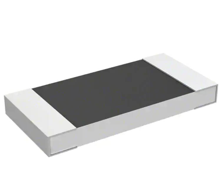

    电流采样电阻 2512 500μΩ ±1% +25~+50ppm/℃ 2W
LR2512D-2W-0.5MR-1% 数据手册
系列号 HoLR 修订日期 2020-7-15 版本号 Ho-A1 HoLR2512D 封体合金系列规格书 㿴ṬҖ 6SHFLILFDWLRQ +R/5' ࡦ䙐୶␡ൣᐲ∛⅗⭥ᆀᴹ䲀‫ޜ‬ਨ 䘲⭘˖ᵜ㿴ṬҖ䘲⭘Ҿ␡ൣᐲ∛⅗⭥ᆀᴹ䲀‫ޜ‬ਨሱփਸ䠁⭥䱫 +R/5' ㌫ࡇӗ૱䘹රDŽ  ӗ૱⢩⛩ Features: 合金芯片,封体工艺,焊接性能良好 高可靠性,高过载能力,产品精度高。 使用温度范围较宽无感型设计 电阻温度系数 TCR×10-6/℃≤25-50ppm 符合 ROHS 要求和无卤要求  产品名称 Product Name 封体合金电阻  产品型号 Product number Ho LR 2512D 3W 3mR 1% 制造商 产品系列 封装 额定功率 阻值 精度 3.5W 0.25~1mR ±0.5% ±1% 2W、3W 0.25~62mR ±5% Ho 毫欧电子 LR 合金 2512D ൠ൰˖␡ൣᐲ嗉ॾᯠ४㿲◌བྷᐳཤ䐟ই䙊䛖儈ᯠӗъഝ$ ḻᾬ ␡ൣᐲ∛⅗⭥ᆀᴹ䲀‫ޜ‬ਨ_⭥䈍_Րⵏ_㖁൰ZZZPRROHHFRPFQ HoLR2512D 封体合金系列规格书  系列号 HoLR 修订日期 2020-7-15 版本号 Ho-A1 产品结构及尺寸 Product structure and size Over-Coat epoxy resin Ni / Sn Plating 功率 型号 Metal Alloy Plate 阻值 0.25mR、0.5mR 2W、3W 6.4±0.25 1mR~4mR 3.2±0.25 5mR~62mR  1.72±0.25 1.5±0.25 0.8±0.25 0.85±0.25 电气参数 Electrical parameter 额定功率 Rated power 2W、3W、3.5W 阻值范围 Resistance range 0.25mR~62mR 最大额定电流 Max.Rated Current 6.32A~118.32A 准确度等级 AccuracyClass 0.5%、1%、5% 电阻温度系数 T.C.R ( ppm / ℃ ) ≤25-50 工作温度范围 Operating Temperature Range -55℃~+170℃  T 2.2±0.25 0.25mR~1mR 3.5W HoLR2512D 尺寸(mm) C W L 功率曲线 Power curve 操作温度范围 - 55 ~+170 ℃电阻温度达到 70℃时降功率示意图 70℃ -55℃ 170℃ Percent Rated Load 额定负荷百分比 125 100 使用温度范围 75 Operating Temperature 50 Range-55℃-170℃ 25 0 -75 -50 -25 0 25 50 75 100 125 150 175 环境温度Ambient temperature(℃) 地址:深圳市龙华新区观澜大布头路南通邦高新产业园 A 栋 8 楼 深圳市毫欧电子有限公司 | 电话: 0755-81488408 | 传真: 0755-22630181 | 网址: www.moolee.com.cn HoLR2512D 封体合金系列规格书  系列号 HoLR 修订日期 2020-7-15 版本号 Ho-A1 额定电流计算公式 The rated current is calculated by the following Formu I :Rated Current (A) P:Rated Power (W) R:Resistance Value (Ω)  建议焊盘尺寸 Recommended Solder Pad Dimension b b a L Cu Trace 型号 Sensing Trace 阻值 尺寸(mm) a 0.25~1 2512D 0.25~0.5 4.0 1~4 5~62  b 3.15 2.57 L 1.15 2.11 2.35 1.70 2.55 3.85 建议焊接参数 / Recommended Customer Soldering Parameters Time (sec) 回流焊曲线图 波峰焊曲线图 地址:深圳市龙华新区观澜大布头路南通邦高新产业园 A 栋 8 楼 深圳市毫欧电子有限公司 | 电话: 0755-81488408 | 传真: 0755-22630181 | 网址: www.moolee.com.cn HoLR2512D 封体合金系列规格书  HoLR 修订日期 2020-7-15 版本号 Ho-A1 彩带尺寸 Ribbon size(Unit:mm) A B W 6.9±0.2 3.6±0.2  系列号 F 12±0.2 5.5±0.1 E T1 T2 P 1.75±0.1 1.08±0.1 0.24±0.1 4±0.1 P0 P1 4±0.1 2.0± 0.10 可靠性测试 Reliability Tests Reference standard Test Items Temperature Coefficient of Resistance IEC60115-1 4.8 JIS C 5201-1 4.8 IEC60115-1 4.25.1 JIS C 5201-1 4.25.1 Load Life Short Time Overload Moisture no Load Condition of Test +25℃ ~ +125 ℃ Test Limits Refer 4.0 1000hours at rated power, 70℃, < ±1% 1.5hours “ON”, 0.5hour “OFF” IEC60115-1 4.13 JIS C 5201-1 4.13 5 X rated power for 5s < ±0.5% IEC60115-1 4.24.2.1a) JIS C 5201-1 4.24.2.1a) 85℃, 85%RH, 1000hrs < ±1% Temperature cycle IEC60115-1 4.19 JIS C 5201-1 4.19 -55℃ & +155℃, 300cycle, 15min per extreme condition < ±0.5% Resistance to Soldering Heat IEC60115-1 4.18 JIS C 5201-1 4.18 260±5℃ for20±1 sec < ±0.5% Solderability IEC60115-1 4.17 JIS C 5201-1 4.17 245±5℃, 2±0.5sec At least 95% of surface area of electrode shall be covered with new solder High Temperature Exposure IEC60115-1 4.23.2 JIS C 5201-1 4.23.2 170℃, 1000hrs < ±1% Low Temperature Storage EC60115-1 4.23.4 JIS C 5201-1 4.23.4 -55℃, 1000hrs 100 MΩ 地址:深圳市龙华新区观澜大布头路南通邦高新产业园 A 栋 8 楼 深圳市毫欧电子有限公司 | 电话: 0755-28153546 | 传真: 0755-22630181 | 网址: www.moolee.com.cn HoLR2512D 封体合金系列规格书  HoLR 修订日期 2020-7-15 版本号 Ho-A1 卷轴规格 Reel Specification A 2.5±1  系列号 B 13.5±1 C 17.7±1 W 16.2±0.5 D 60±2 M 178±1 包装方式 Packing 编带盘装:4000PCS/盘 地址:深圳市龙华新区观澜大布头路南通邦高新产业园 A 栋 8 楼 深圳市毫欧电子有限公司 | 电话: 0755-28153546 | 传真: 0755-22630181 | 网址: www.moolee.com.cn 修改履历表: 序号 1 修改内容 修改日期 修改原因 焊盘尺寸更新 2020-12-23 产品升级 深圳市毫欧电子有限公司 | 电话: 0755-28153546 | 传真: 0755-22630181 | 网址: www.moolee.com.cn
