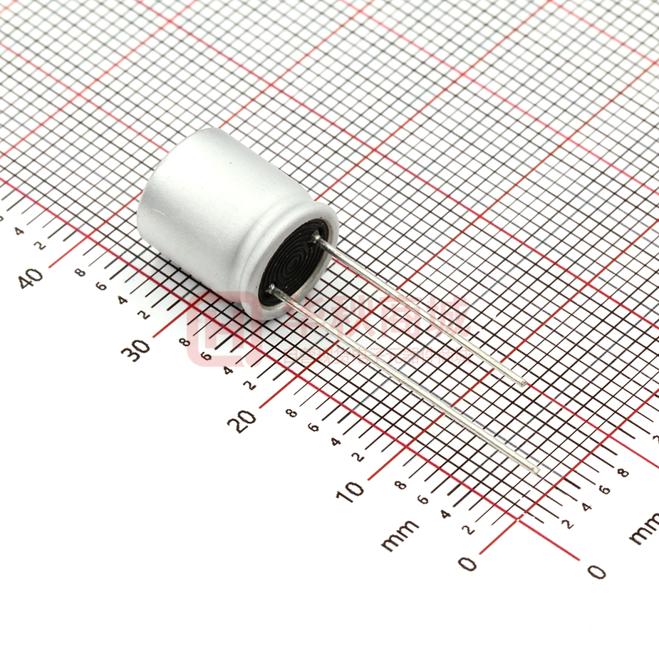

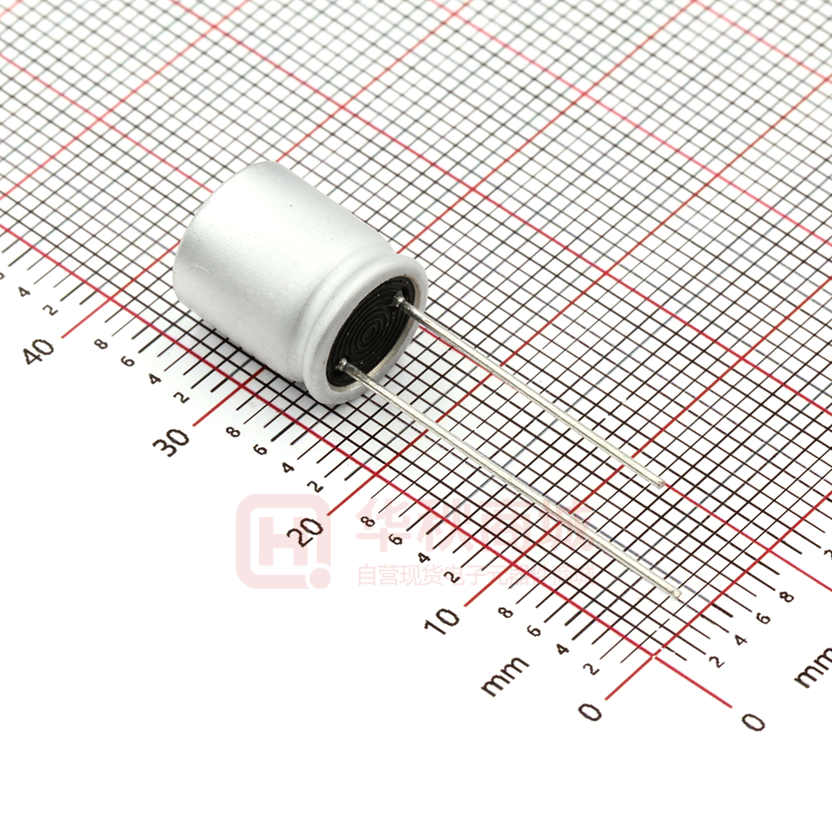

    插件,D10xL12mm
    直插铝电解电容 插件,D10xL12mm 1.2mF ±20% Ф10.00 x 12.00mm 10V 10mΩ 5.45A 2000Hrs@105℃
